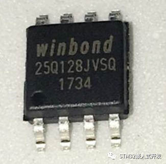

    flash属于广义的EEPROM,因为它也是电擦除的rom。但是为了区别于一般的按字节为单位的擦写的EEPROM,我们都叫它flash。
    flash做的改进就是擦除时不再以字节为单位,而是以块为单位,一次简化了电路,数据密度更高,降低了成本。上M的rom一般都是flash。如W25Q128JVSIQ:
flash分为nor flash和nand flash
nor flash:
    nor flash数据线和地址线分开,可以实现ram一样的随机寻址功能,可以读取任何一个字节。但是擦除仍要按块来擦。依然W25Q128JVSIQ

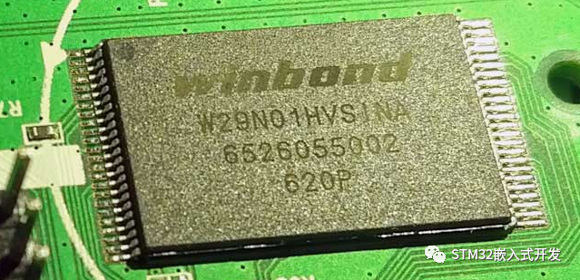

nand flash:
    nand flash同样是按块擦除,但是数据线和地址线复用,不能利用地址线随机寻址。读取只能按页来读取。(nandflash按块来擦除,按页来读,nor flash没有页),例如:W29N01HVSINA
    由于nand flash引脚上复用,因此读取速度比nor flash慢一点,但是擦除和写入速度比nor flash快很多。nand flash内部电路更简单,因此数据密度大,体积小,成本也低。因此大容量的flash都是nand型的。小容量的2~12M的flash多是nor型的。
    使用寿命上,nor flash的擦除次数是nand的数倍。而且nand flash可以标记坏块,从而使软件跳过坏块。nor flash 一旦损坏便无法再用。
    因为nor flash可以进行字节寻址,所以程序可以在nor flash中运行。嵌入式系统多用一个小容量的nor flash存储引导代码,用一个大容量的nand flash存放文件系统和内核。
