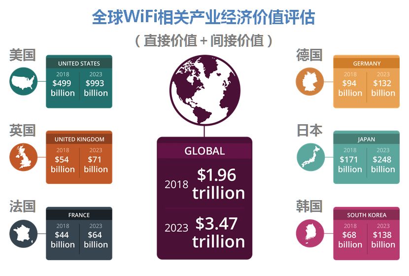

至少Wi-Fi联盟还是乐观的,根据他家最新调研报告预测,2018年度全球WiFi相关产业的(直接与间接)经济价值高达2万亿美元,到2023年更有望增长至3.5万亿美元!其中,美英法德日韩是全球WiFi最发达(财)的国家。

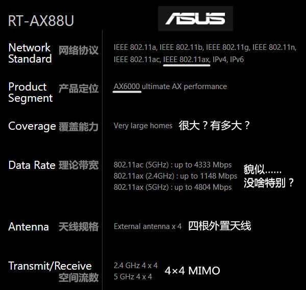

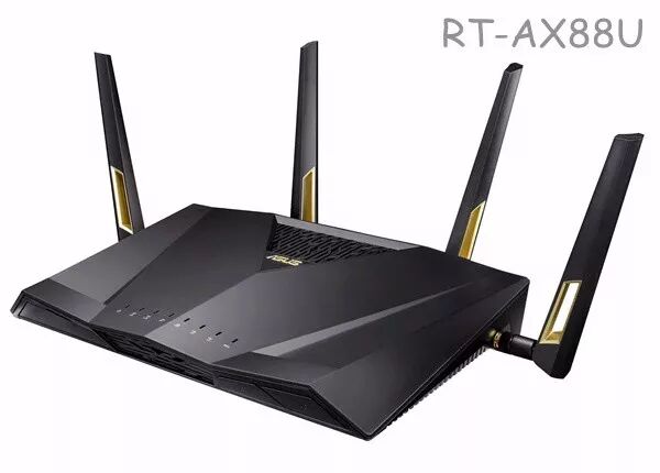

咳咳,先来看看华硕次世代无线路由的WiFi规格,参数信息还算直观清晰,简单说RT-AX88U是一款AX6000无线路由器,支持4空间流,11ax协议下2.4G理论带宽1148Mbps、5G理论带宽4804Mbps,两个数值累加为5952,向上取整即6000,因此叫AX6000。

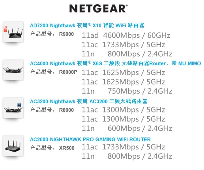

同理,隔壁网件家的无线路由也是这么标定,旗舰款R9000是AD7200规格,即AD4600+AC1733+N800,再向上取整。
老实说,目前家用WiFi市场直接采用各频段理论带宽累加值来标定WiFi规格的方式,简单粗暴且极不严谨,因为单从累加值无法直观透视它分解后的带宽构成,普通消费者光凭累加值根本无法判断设备规格的高低。关于这个问题,Kim较瘦早在去年就吐槽过,详见前期课程《纸上谈兵系列 @ 篇一:如何选无线路由器》,此处不再赘述。

▲眼尖的同学应该有留意,华硕RT-AX88U的5G频段下,11ax理论带宽为4804Mbps,而11ac也能跑到4333Mbps呀,号称次世代的11ax就这么点能耐?

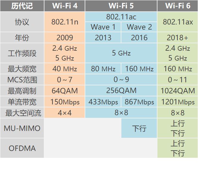

WiFi 4
802.11n诞生于2009年,它凭借40MHz频宽与MIMO黑科技,将WiFi理论带宽从11a/g的54Mbps飙升至600Mbps(150Mbps×4条空间流),而且11n同时支持2.4G/5G频段,最终完美取代旧标准,从此一统江湖。
WiFi 5
802.11ac诞生于2013年,最初版本(Wave 1)凭借80MHz频宽与256QAM调制,将WiFi单流带宽提升至433Mbps;2016年第二版(Wave 2)借鉴部分11ax的特性,将频宽再次翻倍到160MHz,更带来噱头十足(然并卵)的MU-MIMO,不过此MU-MIMO并非完整版,它只支持下行多终端并行传输,而且使用局限性较大(只有同一信道下的所有终端都兼容MU-MIMO的情况下,MU-MIMO机制才会生效!)。
尽管11ac理论上支持8条空间流,但在家用WiFi市场基本只做到4×4(80MHz)或2×2(160MHz),即理论带宽为1733Mbps,距离11ac极限带宽(6.9Gbps)差很大,但仍足以将WiFi带宽提升到千兆,与家用有线网络平级。
值得注意的是,11ac仅支持5G频段,在技术上无法完全取代支持2.4G频段的11n,因此所谓的WiFi 4与WiFi 5其实是基友关系(平行标准),Wi-Fi联盟将它们定义为迭代关系,多少有些不够严谨。
WiFi 6
严格来说,802.11ax还在娘胎,预产期2018年底或2019年初,不过它绝大部分技术规范均已公开。单从理论带宽来看,11ax似乎乏善可陈,例行更新的1024QAM调制并没有带来突飞猛进的单流带宽,极限带宽(1.2×8=9.6Gbps)仅比11ac(6.9Gbps)提高40%左右。
好消息是,11ax同时支持2.4G/5G频段,是真正意义上的第六代WiFi标准,势必取代11n与11ac,重新一统江湖。
天大好消息是,11ax带来完整版MU-MIMO,支持8个终端上行/下行MU-MIMO,同时引入OFDMA黑科技,实现与MU-MIMO互补的另外一种并行传输能力,而且比MU-MIMO更灵活更实用。

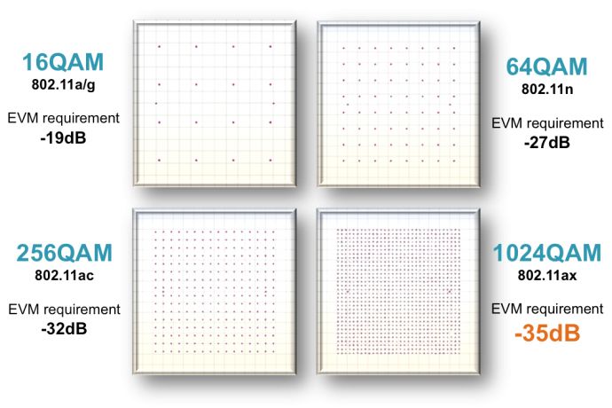

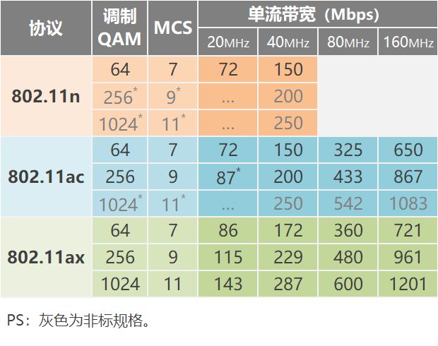

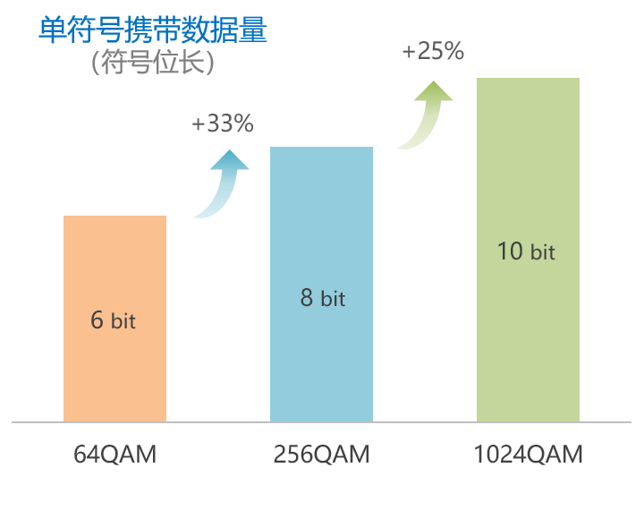

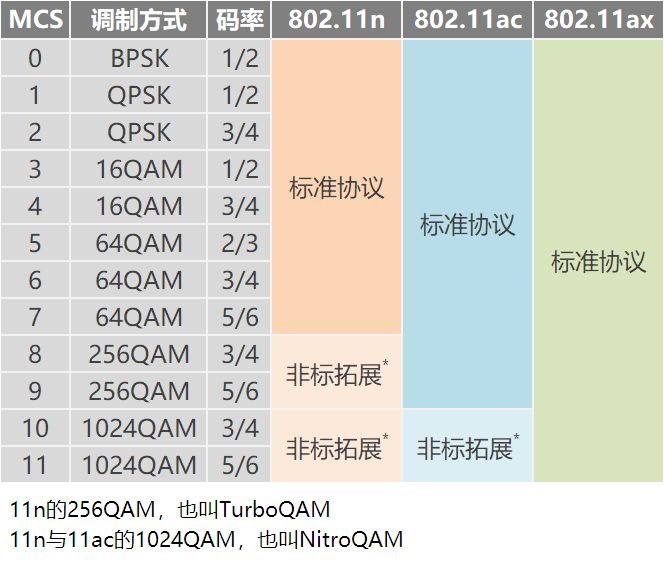

根据802.11的标准协议,11n最高支持64QAM,11ac最高256QAM,11ax最高1024QAM,不过某些芯片/设备厂家,将高阶调制技术移植到低级协议中,使得11n协议也能支持256QAM甚至1024QAM,从而让单流带宽从150Mbps提升到200Mbps甚至250Mbps。同理,前述华硕RT-AX88U在“11ac协议+160MHz频段+4空间流”的情况下,居然能跑到4333Mbps,正是依赖1024QAM在11ac协议上的非标拓展。
调制方式决定无线信号子载波单个符号的数据密度,折算方法很简单,QAM数值是2的N次方,对应的符号位长就是N。因此,64QAM符号位长6bit,表示一次可传输6bit的数据,256QAM符号位长8bit,1024QAM符号位长自然就是10bit。这就是11n的单流带宽从150Mbps提升至200Mbps甚至250Mbps的奥秘。
为保证数据传输的完整性,在调制过程中需要插入一些冗余数据用于纠错校验,因此有个码率的概念,它以分数形式来体现每次传输时有效数据的占比。例如,1/2表示只有一半是有效数据,另一半是冗余数据;5/6表示5/6是有效数据,1/6是冗余数据。
将调制方式与码率组合起来,就得到一张神奇的MCS(Modulation and Coding Scheme)策略表,WiFi设备的实际连接速率,其实就是在这张表里动态自适应选择的。当无线信号强劲时,MCS会尽量选择高阶组合(高bit+低冗余),当无线信号羸弱时,MCS会尽量选择低阶组合(低bit+高冗余)。赶紧看看你手头的终端,WiFi速率是不是在特定数值之间动态切换(飘来飘去)?

随着数据密度的提升,数字调制的抗干扰能力却在下降,这就对无线信号的质量提出更高的要求。回到之前的MCS策略表,WiFi速率自适应的原理就这么简单,协议与频宽确定的情况下,终端与AP距离越近遮挡越少,WiFi信号质量就越好,MCS就会自动选择高阶组合,数据密度与码率就越高,WiFi速率自然就越高。

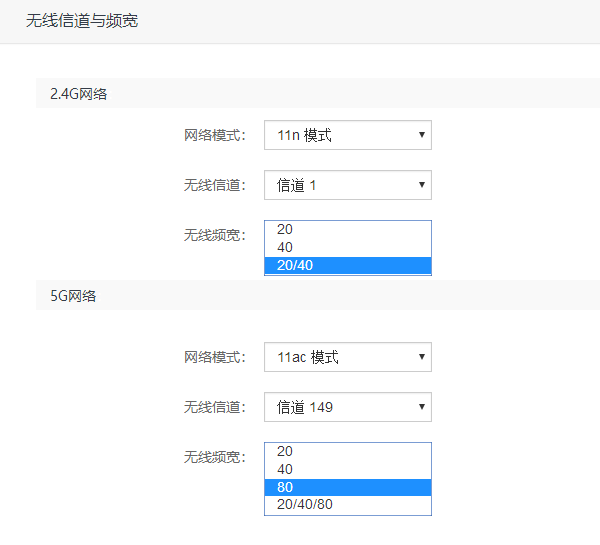

与幕后默默奉献的MCS策略不同,频宽更为消费者所熟知,因为它本身就是WiFi设备的核心设置选项之一。无论2.4G还是5G频段,最小信道都是20MHz的带宽,简称频宽,两个相邻小信道可聚合成一个大信道,此时传输带宽翻倍,以此类推促成WiFi单流带宽成倍增长。

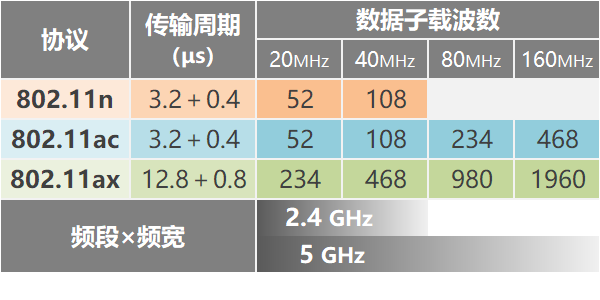

无线电波在信道内以帧的形式传输,每一帧又由若干子载波组成,子载波的数量直接反映传输带宽的高低。以11n/ac为例,20MHz信道支持64个子载波,扣掉抗扰子载波与导频子载波后,实际用于数据传输的子载波为52个,而40MHz信道的数据子载波为108个,是前者的2.08倍(并非工整的两倍)。
有意思的是,11ax在20MHz的数据子载波数量“暴增”至234个,莫非有何黑科技?这就要从帧传输周期谈起……
  • 11n/ac标准中,每一帧是发送3.2微秒,再停止0.4微秒(即帧间隔,Guard Interval),接着继续发下一帧,那么每一帧的传输周期是3.6微秒。
  • 11ax标准将帧结构重新设计,单帧容量增至原来的四倍(即256个子载波/20MHz),帧发送时长自然也是原来的四倍(12.8微秒),不过帧间隔仅为原来的两倍(0.8微秒),即每一帧的传输周期是13.6微秒。
因此,没有所谓黑科技,11ax不过是利用接近4倍的传输周期,发送略高于4倍的数据子载波数量,整体的效率提升大约10%多一点,仅此而已。
诚然,频宽越大,单帧发送的数据子载波就越多,WiFi速率就越高,但仍离不开鱼与熊掌的问题。频宽越大,WiFi信号质量越差,覆盖能力越弱,兼容性也不理想。所以,通常无线路由器或AP上都有频宽设置选项,由用户根据终端与应用情况自行取舍。

WiFi设备的理论带宽不工整,是缘于单流带宽本身就不工整,简单归纳一下,近三代标准在不同调制&频宽情况下的单流带宽是这样滴,基本乘上个二三四,就是你所熟悉的理论带宽。

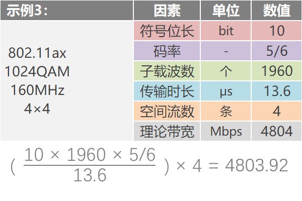

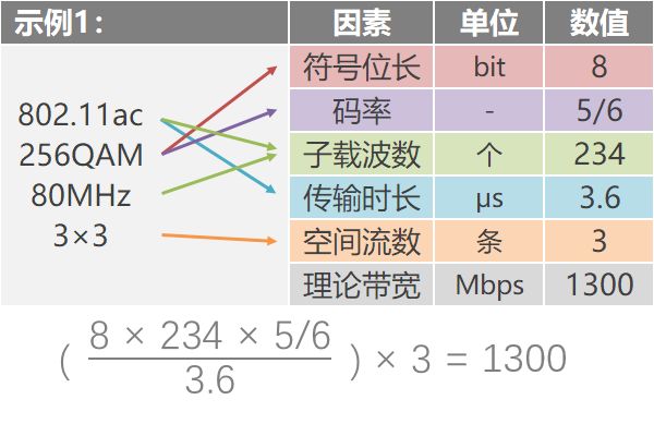

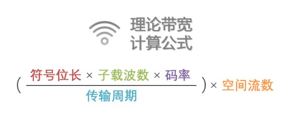

事实上,WiFi理论带宽的计算公式远比你想象中简单,所有关键因素均已在前篇科普,并有明确的取值范围,只需根据WiFi技术规格选取相应的数值,丢进公式掐指一算即可。
  • 符号位长,由MCS策略表里的调制方式决定,64QAM是6bit,256QAM是8bit,1024QAM是10bit。
  • 子载波数,特指数据子载波数,由协议&频宽决定,11n/ac与11ax的帧结构不同,子载波数基本与频宽成正比。
  • 码率,由MCS策略表决定,与调制方式有一定关联,对于高阶调制(64/256/1024QAM)码率都取5/6。
  • 传输周期,由协议决定,11n/ac按3.6微秒(3.2+0.4)取值,11ax按13.6微秒(12.8+0.8)取值。
  • 空间流数,由WiFi设备的天线数决定,通常会在参数中标识,取值范围是1~4之间的整数。
接下来举几颗栗子,看看理论带宽的计算过程有多稀松……
▲常见的三流设备规格,11ac是1300Mbps,再加上11n的450Mbps(标准64QAM)或600Mbps(非标256QAM),就是AC1750或AC1900设备。
▲常见的四流顶配设备,11ac是2167Mbps,假设是双5G频段(即2167Mbps+2167Mbps),再加上11n的1000Mbps(非标1024QAM),就是奢华的AC5300设备。
▲犹抱琵琶半遮面的四流160MHz次世代设备,11ax(5G频段)是4804Mbps,再加上11ax(2.4G频段)的1148Mbps(287×4),就是开篇的华硕AX6000设备。

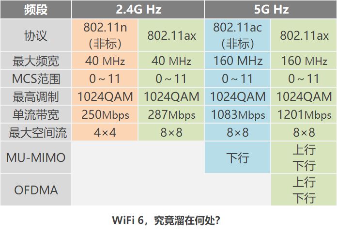

承前所述,单纯从规格上看,11ax相比当红的11ac+11n非标搭档并没有明显优势……
  • 2.4G频段:非标11n单流带宽也能跑到250Mbps,与11ax的287Mbps没差多少,短期内WiFi终端最高就4条空间流,根本拉不开差距。
  • 5G频段:非标11ac单流带宽1083Mbps,同样紧跟11ax的1201Mbps,而且大家都支持8条空间流,就算多战几个回合,11ac仍有还手之力。
  • 并行传输:11ac也有乞丐版MU-MIMO,11ax不就满血MU-MIMO么,有啥特别的,咦,这个OFDMA是什么鬼?

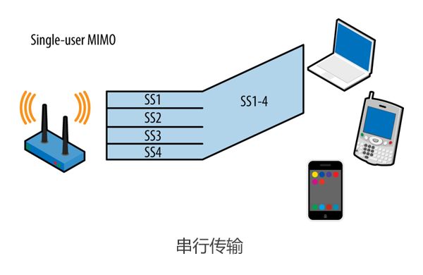

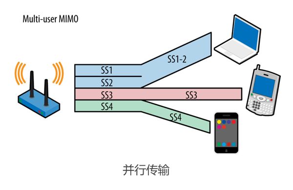

严格来说,原有的MIMO也叫SU-MIMO(即单用户MIMO),虽然它支持多天线同步传输,但在同一信道&同一时刻,无线路由器只能与一个终端通信,即串行传输。
假设路由器支持4条空间流,在信道149(5G频段)下挂三台终端,分别是2×2的笔记本电脑、1×1的手机A和1×1的手机B,那么在某一时刻,路由器只能三选一来通信,如果选中笔记本,那么其他终端就要排队,即使2×2笔记本只占用4条空间流中的2条,剩余2条也没法分配给两台手机。

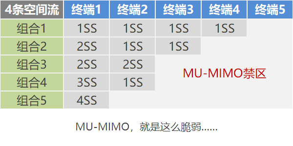

于是MU-MIMO(即多用户MIMO)应运而生,它在SU-MIMO的基础上,增加多终端同步传输机制,从而提高空间流的利用率。还是之前的例子,在支持MU-MIMO的情况下,4条空间流恰好满足三台终端同时传输而且不会降速,高端路由器终于物尽其用。
然而,MU-MIMO并不完美,它的运行状态不够稳定,很容易受终端影响。还是之前的例子,4条空间流只能满足合计4SS的终端完美跑MU-MIMO,基本就是下面这五种组合,顶多支持四台终端。一旦终端数量超过4台,就要排队;一旦合计负载超过4SS,就要降速。

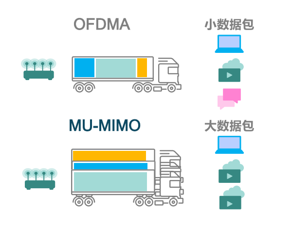

以20MHz信道为例,在OFDM方案(即11n/ac)里每一帧由52个数据子载波组成,这组子载波只能为一个终端服务,如果该终端传输的数据包较小(聊天消息),根本就装不满52个子载波,那么空载的子载波也无法分配给其他终端。
OFDMA方案(即11ax)里每一帧由234个数据子载波组成,但在帧内进行二次分组,每26个子载波定义为一个RU(Resource Unit,资源单元),每个RU可以为一个终端服务,那么每一帧就被分成9份,可以同时为9个用户服务!
用卡车拉货来解释更直观,OFDM方案是按订单发车,不管货物多少,来一单发一趟,哪怕车厢空荡荡;OFDMA方案会将多个订单聚合起来,尽量让卡车满载上路,使得运输效率大大提升。
看到这里,你可能会以为OFDMA跟MU-MIMO差不多呢,其实差很大。尽管两者均为并行传输解决方案,但既不是迭代关系,也不是竞争关系,而是互补关系。它们的技术原理不尽相同,适用的场景也有所区别,具体视服务的应用类型而定。
OFDMA:适用于小数据包的并行传输,提升单空间流的信道利用率与传输效率,减少应用延迟与用户排队。运行状态稳定,不容易受终端影响。
MU-MIMO:适用于大数据包的并行传输,提升多空间流的利用率与系统容量,提高单用户的有效带宽,同样能减少时延。运行状态不够稳定,很容易受终端影响。
▲好消息是,两种方案不冲突,甚至可以叠加,用户无需操心并行传输背后的运行机制,唯一的感受就是,再多的终端网络也不卡顿!
