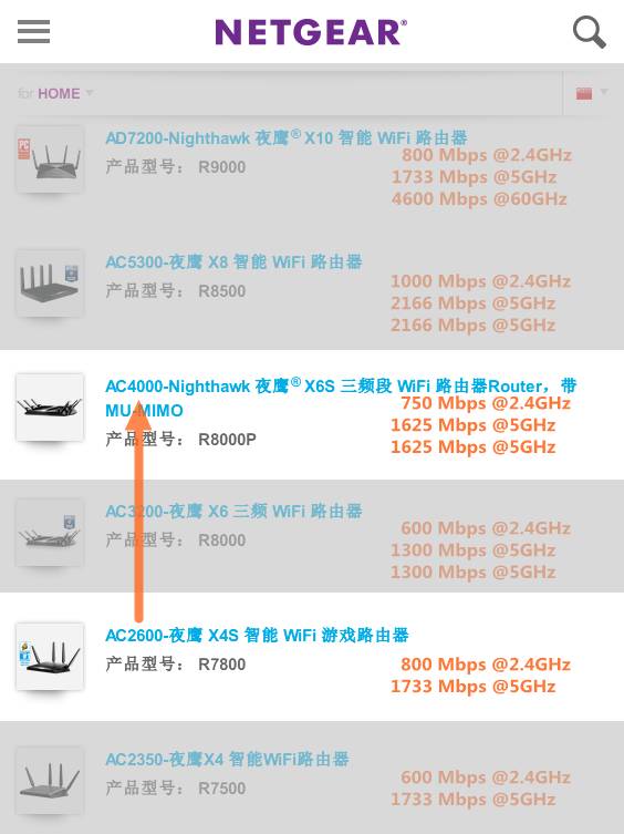

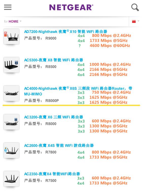

R8000P隶属网件的“夜鹰(Nighthawk)”系列,即家用无线路由的高端产品。从上面的夜鹰族谱不难看出,R8000P在家族中位列第三,与R8500同属网件家用无线路由的次旗舰。在此不得不感谢这只夜鹰,正是高高在上的它激起我对WiFi基本概念的兴趣,下面就跟着Kim教授的节奏,一起来揭穿这场数字的游戏。
二、数字游戏
那么问题来了……在路由器命名上,诸如AC4000、AC2600和AC1900是啥意思?在5GHz频段,带宽接近的1625Mbps、1733Mbps和2166Mbps又是怎么来的?难道是厂家拍脑袋定义出来的么?不能不遗憾的说,历经十多年的发展,家用无线路由器市场早已奏响冰与火之歌,然而在规范和标准方面,却依然还在玩数字的游戏。
以本期主角网件R8000P为例,其标称的AC4000只是三个独立频段的带宽累加值,即2.4GHz的750Mbps + 5GHz(1路)的1625Mbps + 5GHz(2路)的1625Mbps,但是不管你的终端有多强,它只能工作在其中一个频段下面,并不能同时连接双频或三频来实现并发传输。
换句话说,三频路由器就好比是三条平行公路,WiFi终端就是汽车,它可以跑在一号公路、二号公路或者三号公路,但只能是一条公路在为汽车服务。从某种意义上说,用多个独立频段带宽累加值来标称设备性能是不严谨的做法,很容易让消费者误解,因为单纯从累加值根本无法判断设备规格的高低……
再回来看看这张夜鹰族谱,R8000P的带宽累加值=4000,R7800的带宽累加值=2600,乍看前者规格更高,很容易以为R8000P的带宽更大(速度更快)。但仔细看各频段的带宽,万万没想到,无论2.4G还是5G频段,都是R7800的带宽更胜一筹。简而言之,就单台终端而言,R7800能提供的理论带宽更大,而R8000P只是多出一个频段,能带动更多的终端而已。

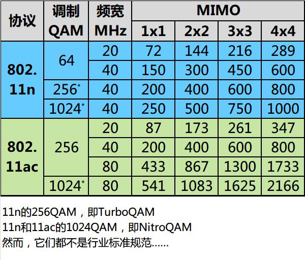

对路由器的标称带宽(累加值)解毒之后,数字的游戏依然在继续,那么单频段的理论带宽是怎么来的呢?主要由四个因素决定:协议、调制方式、频宽和MIMO流数。解释起来有点复杂,索性看表更直观。以网件R8000P为例……
2.4G带宽=750,表明它802.11n协议(通常用于2.4GHz)下支持1024QAM调制,MIMO为3×3,在40Mhz频宽时,能提供750Mbps的理论带宽。
5G带宽=1625,表明它802.11ac协议(即5GHz)下支持1024QAM调制,MIMO为3×3,在80Mhz频宽时,能提供1623Mbps的理论带宽。
关于上面的四大因素,简单科普如下:
1、协议:目前主流的WiFi协议就是802.11n和802.11ac,前者可工作在2.4G或5G频段,后者仅工作在5G频段。考虑到11ac在理论带宽上明显高于11n,因此在实际应用中,基本是11n跑2.4G、11ac跑5G。至于网件新旗舰R9000所采用的802.11ad协议,工作在60GHz频段,虽然理论带宽亮瞎眼(4600Mbps),但传输距离非常短(短距为啥不走网线),实用价值并不高(我不是高级黑)。事实上,华硕刚刚发布的RT-AX88U,采用工作在5G频段的802.11ax协议,这货才是11ac的正统接班人。
2、调制方式:很深奥的概念,简单说就无线信号的数据包密度,在频宽相同的情况下,QAM数值越大,MIMO单流的理论带宽越高。802.11n标准的调制方式为64QAM,在频宽40MHz时单流带宽为150Mbps;802.11ac则将标准提升至256QAM,同频宽下单流带宽就变成200Mbps。有意思的是,某些芯片厂家(博通、高通)将11ac的256QAM移植到11n协议里,从而将11n的单流带宽从150Mbps提升至200Mbps,这就是所谓的TurboQAM。更有甚至,这些军火商又将11n和11ac的256QAM进一步提升至1024QAM,即所谓的NitroQAM。尽管从理论带宽上看,TurboQAM和NitroQAM都让单流速率芝麻开花,不过它们并非802.11的标准规范,纯属芯片厂家的创新行为,因此其加速效果完全取决于终端的兼容性。
3、频宽:作为无线路由器的主要设置项之一,频宽应该不陌生,这玩意也是成倍提升理论带宽的有效途径。802.11ac之所以能在理论带宽上远超802.11n,除了256QAM调制之外,就是80MHz的加持,正是依靠这两项核心技术,单流理论带宽才从11n的150Mbp飞跃至433Mbp。事实上,802.11ac还能支持到160MHz,不过同样需要终端兼容,因此实际应用中并不多见。
4、MIMO流数:无线通信的核心技术,通过发射端和接收端的多天线同步传输,来成倍提升理论带宽,也可以简单理解为天线数。1×1表示1根天线收+1根天线发,即单流;2×2表示2收2发,即双流,其理论带宽是单流的两倍;同理递进,无需多言。不过还是老问题,不管路由器或终端是几流,最终都是向下兼容,使用2×2的终端来搭配4×4的路由器,就只能跑出2×2的理论带宽。

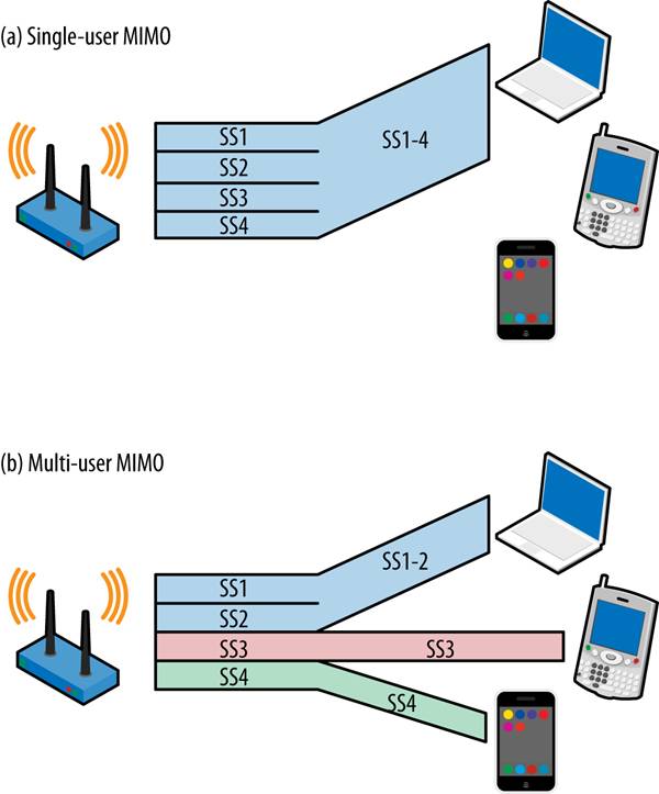

为什么要引入MU-MIMO呢?这得从MIMO谈起……严格来说,原有的MIMO也叫SU-MIMO(即单用户MIMO),虽然它支持多天线同步传输,但在同一信道和同一时间内,路由器只能与一个终端通信。假设路由器支持4×4,其5G频段信道149下面挂有三个终端,分别是2×2的笔记本电脑、1×1的手机和1×1的手机,那么在某一时刻,路由器只能三选一来通信,如果选中笔记本,那么两台手机就要排队,即使2×2笔记本只占用了4×4路由器带宽的50%,剩余的50%带宽也没法分配给两台手机。
MU-MIMO即多用户MIMO,它是在SU-MIMO的基础上,增加多终端同步传输的机制,从而提高路由器理论带宽的利用率。还是之前的例子,在支持MU-MIMO的情况下,4×4的路由器恰好可以同时与三台终端通信,而且三台终端都不会降速,路由器的带宽得以充分利用。下图就是两种MIMO最直观的体现:

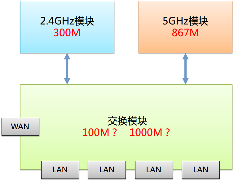

简单来说,无线路由器在硬件架构上,就是“主芯片+2.4G无线芯片+5G无线芯片+交换芯片+内存+闪存+天线+周边电路”的组合,而且随着SoC的发展上述架构也在逐步简化,某些芯片已集成到主芯片当中,不过从逻辑上2.4G模块、5G模块和交换模块依然存在。
还是看图更直观,对于AC1200无线路由而言,2.4G模块理论带宽为300M,5G模块理论带宽为867M,它们好比是公路入口的宽度,而交换模块的带宽才是公路主道的宽度。那么问题来了……如果主道只有100M,那么再宽的路口也快不起来。
