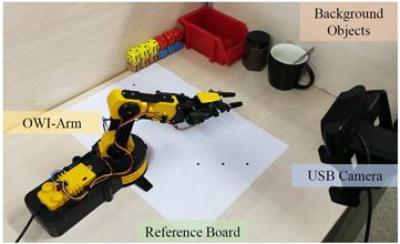

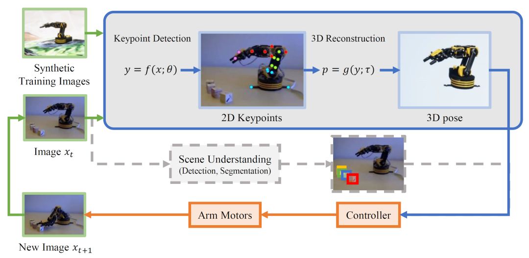

我们选择使用一个外部的 RGB 摄像头作为视觉传感器,实时估计机械臂的三维姿态,并生成反馈控制信号。系统框图如下图所示:
系统首先读入输入 RGB 视频流中的一帧(图中绿色部分),将其输入到姿态估计网络当中(图中蓝色部分),还原机械臂的三维姿态信息。最后,由强化学习智能体构成的控制器(图中橙色部分)接收三维姿态信息,生成控制信号,控制机械臂的电机运动。

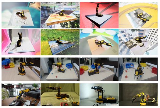

因为获取带有精确标注的真实数据代价十分高昂,所以我们构建了一个虚拟环境来自动生成标注数据,用于训练。为了验证模型在真实场景的性能,我们额外收集了两个真实数据集,并进行了人工标注。三个数据集及虚拟环境均开放下载。
第一个数据集是虚拟数据集(Virtual Dataset)。我们使用了虚幻 4 引擎及其插件 Unrealcv[2] 来进行场景的渲染和数据采集。在生成训练数据时,我们对摄像机的位置、场景光照和背景进行随机化,以增强网络在真实场景中的泛化能力。我们共采集了 5000 张图片作为训练数据。虚拟数据集的标注自动生成,包括三维姿态信息。
第二个数据集是实验室数据集(Lab Dataset)。我们在实验室环境拍摄了机械臂的图片,标定了相机的内外参数和机械臂的三维姿态。实验室数据集由 500 张左右图片构成,只用于测试。
第三个数据集是 YouTube 数据集。我们爬取了 YouTube 中 OWI-535 机械臂的相关视频,并进行了手工标注,由于相机内外参数未知,因此我们只标注了二维关键点的位置。YouTube 数据集由 500 张左右图片构成,只用于测试。
数据集样例图片见下图:
上两行:虚拟数据;第三行:实验室数据;最后一行:YouTube 数据

机械臂三维姿态估计模块是系统的核心组成部分。其输入是 RGB 图像,输出是机械臂的三维姿态,也即各个转轴的角度。具体而言,其由两个子模块构成:第一个子模块是二维关键点估计神经网络,由输入图像还原出二维关键点坐标;第二个子模块依据二维关键点还原出三维姿态。
二维关键点估计神经网络使用的是 Stacked Hourglass Network[1],网络采用全卷积结构。我们预先定义好机械臂上的 17 个关键点,网络的输出是与其对应的 17 个通道的热点图。在预测时,我们取热点图上响应最明显的位置作为预测结果。
获取了二维姿态后,第二个子模块进行三维还原。我们将机械臂建模为一个 4 个自由度的多刚体模型,因此 17 个关键点的位置满足一定的约束关系。我们通过在线的解一个优化方程,即最小化二维关键点的预测位置和三维模型重投影位置之间的误差,来获得机械臂各转轴角度的最优解。

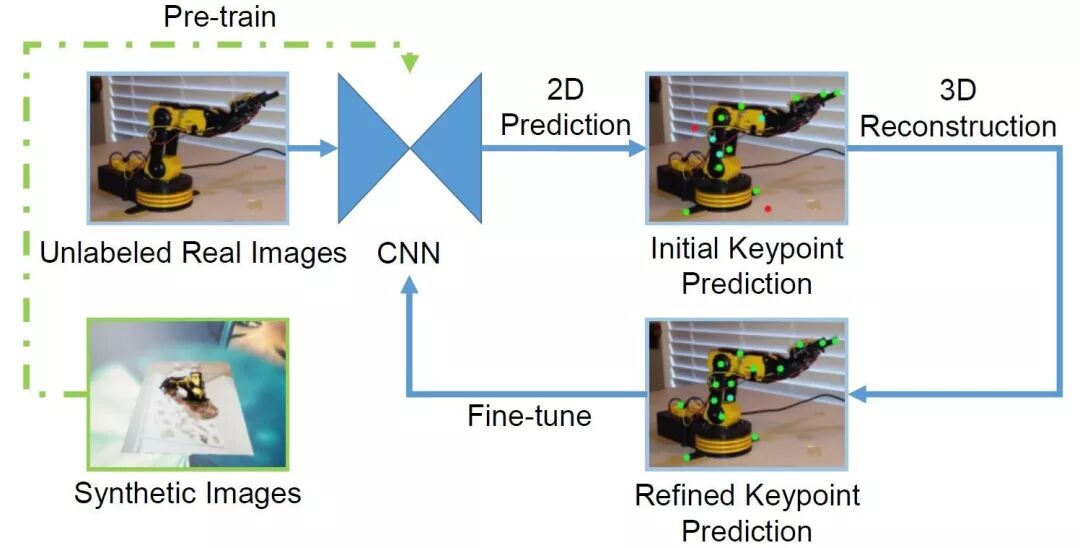

此外,我们提出了新的半监督域迁移算法。只使用虚拟数据进行训练的网络,在真实图片上的表现不够好,而采用了我们的算法之后,泛化性能有大幅度提升。下图展示了我们的域迁移算法框图。我们首先使用虚拟图片对神经网络进行预训练。之后,我们将没有标注过的真实图片送入网络,生成初始预测结果。由于域间的差异,初始预测结果可能会产生错误。我们基于初始预测结果进行三维重建,并将此结果投影回二维,就获得了优化后的关键点预测结果。由于在此过程中引入了机械臂刚性结构的强先验信息,所以优化后的预测结果会好于初始预测结果。最后,我们用真实图片及用这种方法生成的虚假标签来对神经网络进行微调。
我们首先使用虚拟图片对神经网络进行预训练(图中绿色虚线)。然后,我们将没有标注过的真实图片送入网络,生成初始预测结果。接下来,基于初始预测结果进行三维重建,并将此结果投影回二维,获得优化后的关键点预测结果。最后对网络进行微调(图中蓝色部分)。

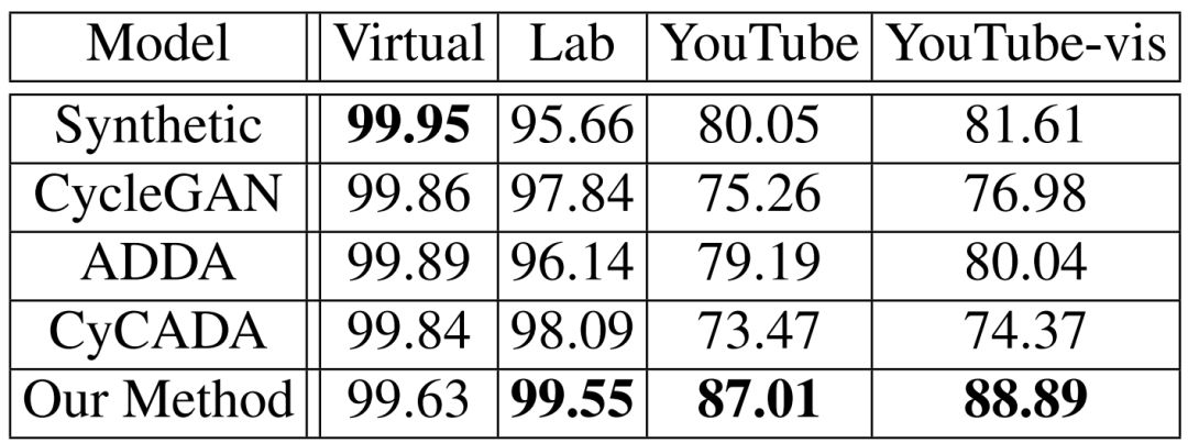

如下表所示,我们证明了在实验室环境下,我们提出的半监督域迁移算法(最后一行)相比于只使用虚拟数据训练的网络(第一行)性能有很大提升。且此方法优于其他的无监督域迁移算法,包括 CycleGAN[3] 等。参与对比的几种域迁移方法都以 Lab 数据集作为目标域。其在从未见过的 YouTube 数据上的准确率相对其他方法有更大提高,说明网络整体泛化能力获得提升。
上表为不同迁移方法下得到的模型的二维关键点检测准确率。测试数据分别在虚拟数据集、实验室数据集、YouTube 数据集,其中 YouTube-vis 为只计算可见的关键点的结果。

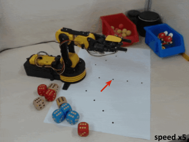

我们使用 DDPG 算法训练强化学习智能体,在虚拟环境中进行交互。智能体的输入是当前状态、目标状态和上一时刻的决策。输出是对 4 个电机马达的控制信号。我们在两个任务上进行了测试。

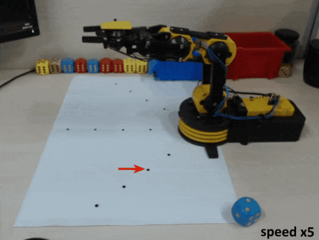

第一个任务是 Reach,即让机械臂的前端达到特定目标点的正上方。这是机械臂的「基本功」。通过测量终止位置和目标位置之间的水平距离来评价结果的好坏。上图是我们的实验装置示意图,下方参考板上的 9 个黑色圆点即为目标位置。在这个任务上,我们达到了与人类控制相近的精度。
在不同的视角、背景下也能很好地工作。

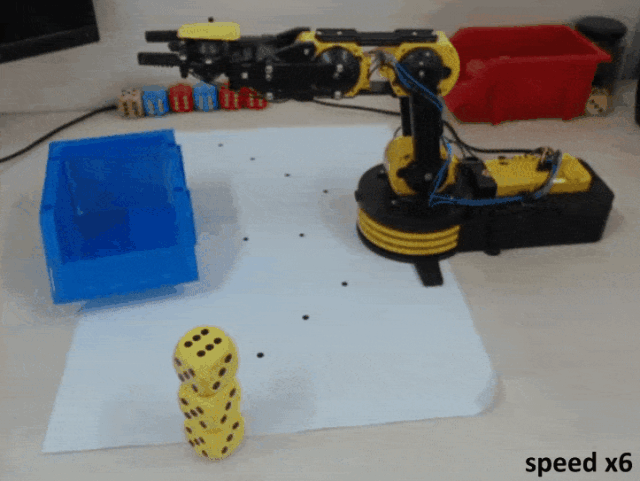

第二个任务是夹取骰子,现阶段骰子的三维空间位置由人工测量给定。
