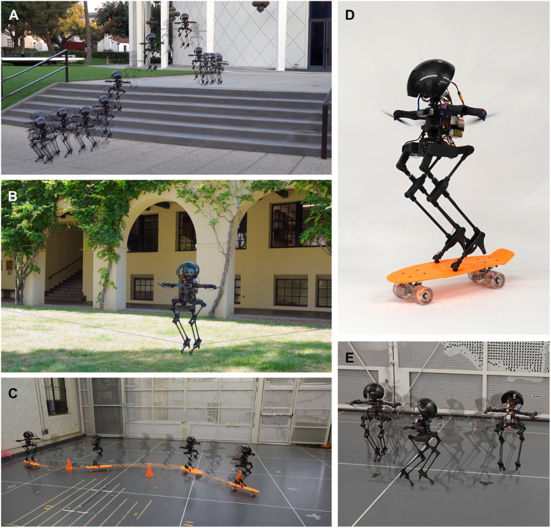

LEO 走路时就像穿着高跟鞋,但这些「高跟鞋」可以让它保持平衡:

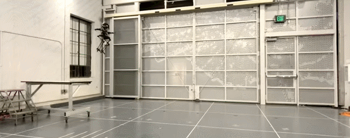

LEO 还能飞行,飞行落地后还能自由行走:

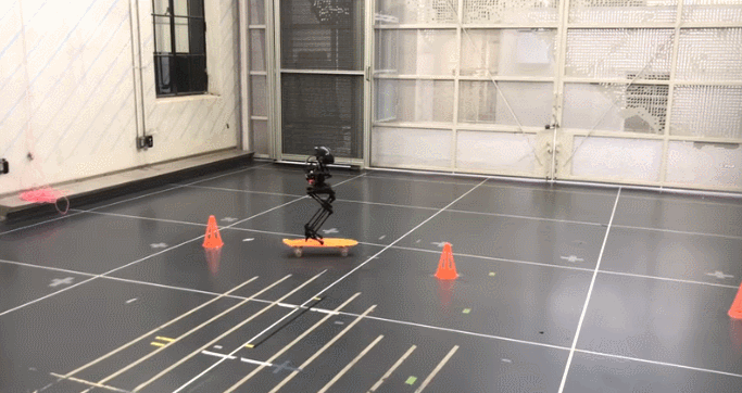

LEO 滑滑板过障碍也毫不费力,看起来比初级滑板爱好者还要厉害:

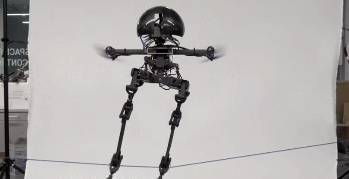

‍高难度的走绳索也能顺利通过:

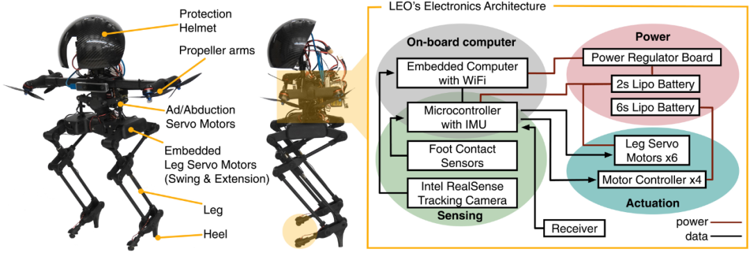

LEO 的重量为 2.58 千克,行走时整机高度为 75cm。LEO 主要由三个子系统组成,分别是躯干、四个分别以一定角度安装在肩部的螺旋桨推进器以及两条配有 3 个驱动关节的腿。下图为 LEO 的整体架构图:

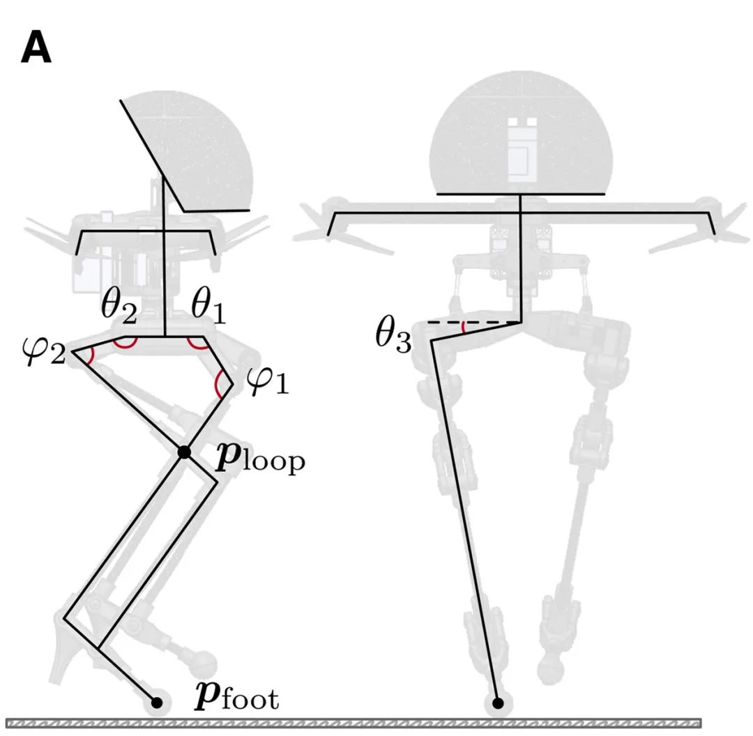

LEO 腿部在设计和构造上尽可能轻量化,并且惯性矩低,从而可以实现敏捷的行走,并在飞行过程中减轻腿部负载所需要的螺旋桨推力。为了实现这一目标,腿部构造上采用了碳纤维管和支撑轴承的 3D 打印的碳纤维增强尼龙关节。

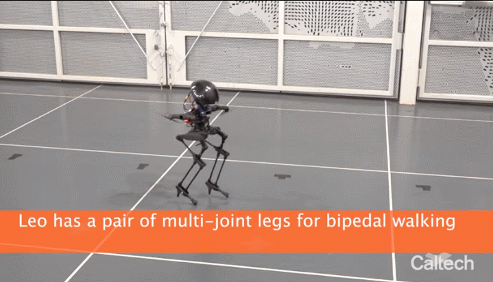

LEO 的两条腿是对称的,并且每条腿配有 3 个伺服马达驱动。第一个伺服马达位于骨盆,在 LEO 的额状面内部移动腿部结构。另外两个伺服马达位于臀部的前后,驱动并联腿机构并使它们向前摆动。
此外,在腿部的设计上,每条腿的末端都有一个半圆形的聚氨酯橡胶,作为具有高摩擦系数的足点,以防止 LEO 站立或行走时滑倒。
下图为 LEO 腿部的动力学模型:

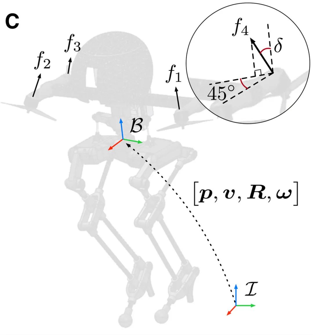

LEO 的肩部有四个对称安装的螺旋桨,用于稳定和控制自身的行走和飞行运动。选择螺旋桨的旋转轴,以在正向和逆向两个方向上生成飞行时质心(CoM)和行走时当前站立脚位置所需的滚转、俯仰和偏航力矩。具体来讲,螺旋桨轴线从垂直轴向内倾斜的角度为 25°。
下图为 LEO 肩部螺旋桨的动力学模型:

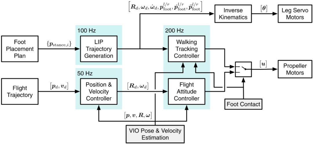

至于 LEO 的飞行模式,它作为标准的四旋翼飞行器仅需要四个倾斜的螺旋桨来控制。下图展示了 LEO 的控制器架构以及详细的组件:
人类在行走时,通过调整腿部的位置和方向来使自身的重心向前移动,从而保持身体的平衡。LEO 的行走与人类相同:螺旋桨推进器确保自身在行走时保持直立状态,腿部致动器通过同步的行走和飞行控制器来改变双腿的位置并使自身重心前移。在飞行时,LEO 单独使用螺旋桨,向无人机一样飞行。

除了正常行走和飞行之外,LEO 还学会了一系列高难度的动作,如滑滑板和走绳索等。
