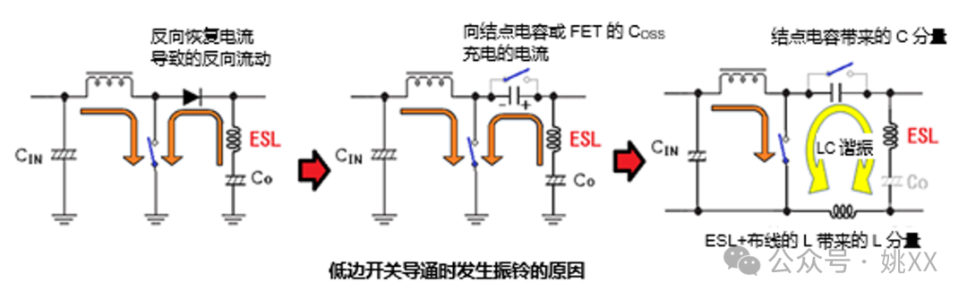

低边开关导通时的工作
在低边开关刚要导通前,“输出电压+VF”的电压会被施加给低边开关的漏极,整流二极管(即高边开关)中流过电感电流。从这里开始,当低边开关向导通状态转变时,流向输出的电感器电流会从高边开关流向低边开关。VSW电压开始下降至GND电位,整流二极管(高边开关)变为反向偏置状态。由于在此之前流过二极管的电流使二极管的结点处存在自由电子和空穴,因此即使二极管处于反向偏置状态也不会立即变为截止状态,在很短的时间内有反向电流流过。该电流称为“反向恢复电流”,该电流使输出环路中流过电流高速变化的反向电流。
当反向恢复电流结束时,二极管因反向偏压状态而变为截止状态,通过PN结的耗尽层,成为电容量较小的电容器。当高边开关采用FET同步整流方式时,FET具有寄生二极管,因此存在“耗尽层+源极和漏极间的物理结构+栅极电容”形成的电容COSS。充电电流会随着反向恢复电流流向这些电容。由高边开关的电容和输出环路的电感分量组成的LC谐振电路中,会产生将反向流动的电流作为能量源的高频噪声。
