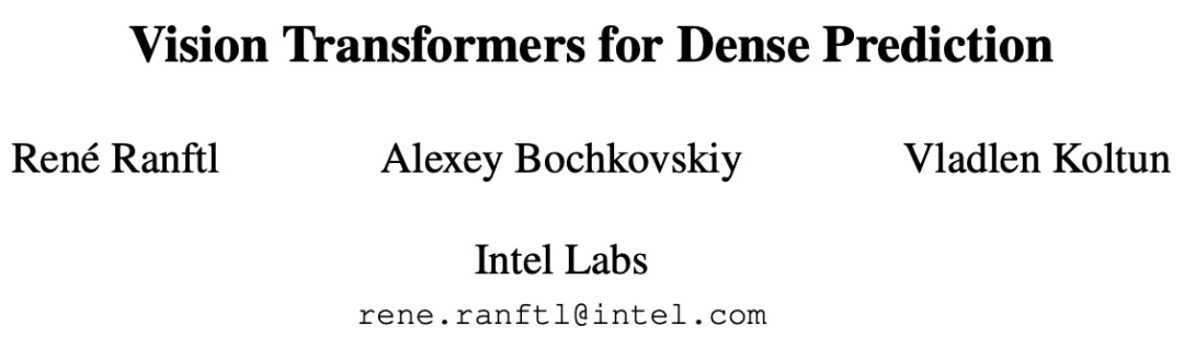

在英特尔的一项研究中,研究者提出了 DPT 架构(dense prediction transformer)。DPT 是一种用于密集预测的新架构,它仍然基于编码器 – 解码器的设计,但其中利用 transformer 作为编码器的基础计算构建块。
具体而言,研究者使用此前的视觉 transformer(ViT)作为主干架构,将由 ViT 提供的词袋表征重组为各种分辨率下的类图像特征表征,并使用卷积解码器逐步将这些特征表征组合到最终的密集预测中。
Transformer 主干网络以一个不变的和相对高的分辨率来处理表征,并在每个阶段都有一个全局接感受野。与全卷积网络相比,这些特性允许 DPT 提供更好的细粒度和更全局一致的预测。
实验表明,这种架构对于密集预测任务有很大的改进,特别是在有大量训练数据可用的情况下。对于单目深度估计,研究者观察到相比于当前 SOTA 全卷积网络,新架构取得了高达 28% 的提升。当应用于语义分割时,DPT 在 ADE20K 上实现了新的 SOTA(49.02% mIoU)。此外,研究者也展示了该架构在较小的数据集上的微调结果,比如在 NYUv2、 KITTI 和 Pascal Context 均实现了新的 SOTA。
  • 论文地址:https://arxiv.org/abs/2103.13413
  • 代码地址:https://github.com/intel-isl/dpt
