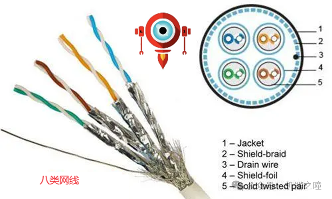

5.七类(cat 7
七类网线的传输频率为600MHz,七类网络跳线在传输距离50米处传输速率可高达40Gbps,甚至在传输距离15米处速率可达100Gbps。目前由于七类网络跳线不够灵活、不易于管理,使其暂时未被普及化。
6.八类(cat 8
支持高达2000MHz的带宽,且传输速率高达40Gb/s,但其最大传输距离仅有30m,故一般用于短距离数据中心的服务器、交换机、配线架以及其他设备的连接。
