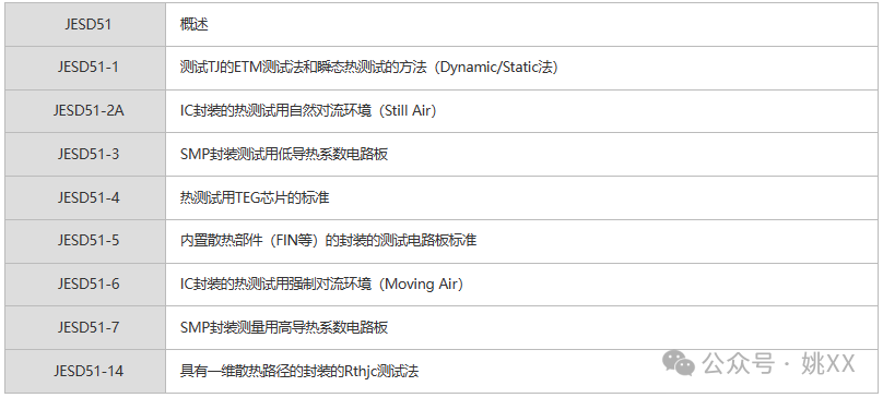

在JEDEC标准中,与“热”相关的标准主要有两个:
JESD51系列:包括IC等的封装的“热”相关的大多数标准。
JESD15系列:对仿真用的热阻模型进行标准化。
JESD51系列中具有代表性的热标准如下:

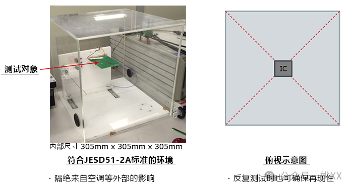

热阻测试环境
JESD51-2A中规定了热阻测试环境。以下是符合JESD51-2A的热阻测试环境示例。
通过将测量对象置于亚克力箱内,使其处于Still Air(静态空气)状态,消除周围大气流动的影响,测试对象处于自然空冷状态。此外,通过始终将测试对象设置在同一位置,来确保测试的高再现性。

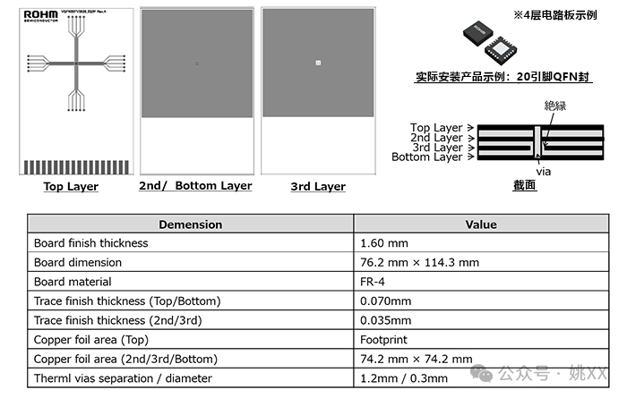

热阻测试电路板
对于用来测试热阻的电路板也有规定。
JESD51-3/5/7中规定了通常被称为“JEDEC板”的电路板。下面是其中一个示例:
热阻数据基本上要按照标准规范来获取,通常都明确规定了需要遵循的标准。

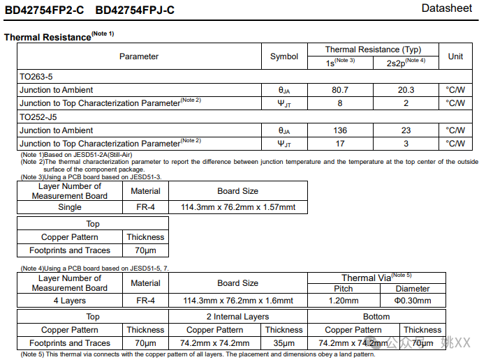

通常在IC的技术规格书中都会提供IC热阻相关的信息。但是,所提供的热阻类型和设置可能会因IC的种类(例如用于信号处理的低功耗运算放大器、用于供电的热设计很重要的稳压器等)不同而略有不同。另外,也会因IC制造商而异。
下面是500mA输出LDO线性稳压器的技术规格书中提供的热阻信息示例。
这款IC有两种封装,因此提供了每种封装(TO263-5、TO252-J5)的热阻。顺便提一下,这两种封装都是带散热片的电源系统5引脚表贴型封装。
下面来看一下具体内容。如Note 1所示,该热阻数据符合前文所述的 JESD51-2A(Still-Air)标准(红框部分)。
提供的热阻为以下两种:
・Junction to Ambient:θJA(℃/W)
・Junction to Top Characterization Parameter:ΨJT(℃/W)
此外,还给出了每种热阻在两种电路板条件下的值,一种是安装于1层电路板上,另一种是安装于4层电路板上。1层电路板如Note 3所示是符合JESD51-3的电路板,4层电路板是符合JESD51-5和7的电路板(Note 4)。表中列出了每种电路板的条件。

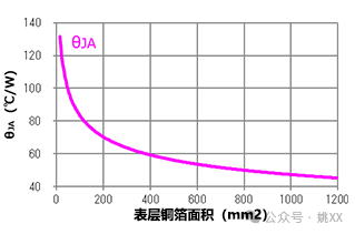

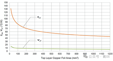

该图显示了每种热阻(θJA、ΨJT)与散热用的铜箔面积之间的关系。这是用于测试的封装为背面带散热片的8引脚SOP型封装、铜箔面积为15.7mm2到1200mm2条件下的数据。其他因素还包括电路板层数、材料和铜箔厚度等,不过在这个关系示意图中,请将这些因素视为条件相同,在此前提下来看铜箔面积与热阻之间的关系。
在本例中,从IC的结点(芯片)经由实装电路板到环境(大气)的热阻θJA和铜箔面积的关系非常显著。实际上,需要确保散热所需(即适当的θJA)的铜箔面积,以免在使用条件下超过Tjmax。
反之,如果未明确说明所提供的热阻的条件,则必须要确认其条件。上例中的数值表明,热阻会因条件不同而有很大不同。

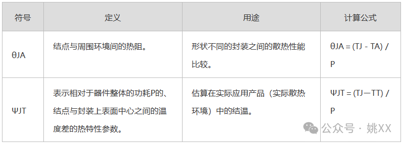

热阻和热特性参数的定义
θJA和ΨJT的定义。
先温习一下上一篇中的部分内容:
・θJA(℃/W):结点-周围环境间的热阻
・ΨJT(℃/W):结点-封装上表面中心间的热特性参数

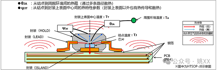

为了便于具体理解这两个概念,下面给出了表示θJA和ΨJT的示意图。
θJA是从结点到周围环境之间的热阻,存在多条散热路径。ΨJT是从结点到封装上表面中心的热特性参数。

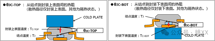

此外,还定义了结点与封装上表面之间的热阻θJC-TOP和结点与封装下表面之间的热阻θJC-BOT,如下图所示。请注意,θJC-TOP和ΨJT之间存在细微差别,即“封装上表面”和“封装上表面中心”的差异。

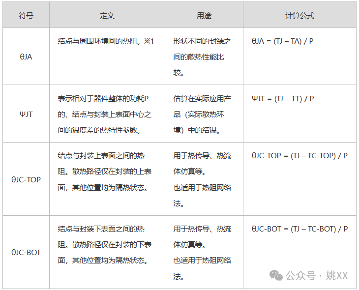

这些均在JEDEC标准的JESD51中进行了定义。下表中汇总了每种概念的定义、用途及计算公式。
※1:环境温度(TA)是指不受测试对象器件影响的位置的周围环境温度。在发热源的边界层的外侧。
※2:θJA和ΨJT是实际安装在JEDEC电路板上时的数据。
※3:θJC-TOP和θJC-BOT根据JESD51-14(TDI法)标准测试。
θJA和ΨJT
θJA是从结点到周围环境之间的热阻,存在多条散热路径。ΨJT是从结点到封装上表面中心的热特性参数。ΨJT的计算公式中包含的TT是封装顶面中心的温度。
表格中建议的用途是θJA:“形状不同的封装之间的散热性能比较”,ΨJT:“估算在实际应用产品中的结温”,下面来思考一下这样建议的原因。

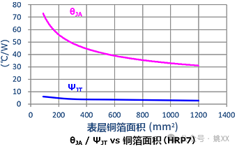

●θJA随有效散热范围的变化而变化
表面贴装型封装的IC,其技术规格书中的θJA会提供散热用的铜箔面积、电路板的材质和厚度等条件。因此反过来也可以说“θJA根据实装条件而变化”。右图是表示θJA和IC贴装部的表面铜箔面积之间的关系的数据示例。从图中可以明显看出,随着铜箔面积的增加,θJA变小了,但是θJA的变化并不是线性的,而且如果没有提供这样的图,根据实际电路板的相应面积估算θJA是相当困难的。很遗憾的是,并不是每个制造商都会提供这样的图表。
基于这些情况,尤其是在近年来的实际情况下,通常认为使用θJA进行热设计是很难的。近年来,逐渐成为主流的TJ估算方法是实际测量目标产品封装顶面中心的温度TT,并根据ΨJT计算TJ。

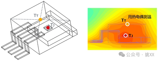

ΨJT表示相对于器件整体的功耗P的、结点与封装顶面中心之间的温度差的热特性参数。下图是表示TJ和TT的示意图。由于TT是封装顶面中心处的温度,因此可以在实装设备的实际工作状态下使用热电偶等进行测量。
只要能够获得TT的数据,就可以通过变换前面给出的ΨJT的公式来求得TJ。
ΨJT=(TJーTT) / P  ⇒  TJ=TT+ΨJT×P
“ΨJT×P”是TJ和TT之间的温差,因此将其与TT相加得到TJ。

●电路板散热性能的变化
右图表示电路板表层铜箔面积与θJA和ΨJT之间的关系。θJA受铜箔面积(即流入PCB的热量)的影响很大,而ΨJT由于器件的大部分热量都会流入PCB,因此TJ-TT间的温差非常小,故ΨJT的值和变化也都很小。由于θJA会因实装电路板的条件不同而有很大变化,因此很难直接用于估算TJ,但ΨJT不会因PCB的差异而有较大变化,所以是可以使用的。

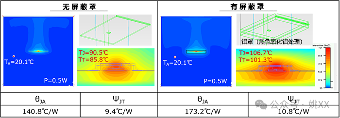

●被屏蔽罩等覆盖的状态
出于EMC对策等原因,目标器件可能会有使用屏蔽罩覆盖的情况。下面是使用和不使用屏蔽罩时实测的θJA和ΨJT结果比较。
有屏蔽罩时,θJA和ΨJT均会上升,但θJA的波动较大,无法用于估算TJ。而ΨJT的上升量很小,原来的值也很小,波动也很小,即使直接用于TJ计算也不会造成太大的误差。例如,使用无屏蔽罩的ΨJT=9.4℃/W,来计算有屏蔽罩的TJ结果如下,与实际温度106.7℃相比,误差在1%以内。

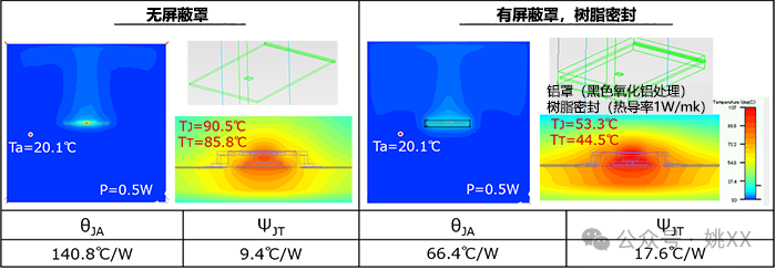

●被树脂密封并被屏蔽罩等覆盖的状态
为了起到保护作用,有时会将电路板上的实装元器件进行树脂密封。在这里,假设是不仅被树脂密封还被屏蔽罩等覆盖的情况。
θJA受密封树脂影响,热阻显着降低,在这种条件下,θJA不能用于TJ计算。ΨJT呈上升趋势,波动较大。使用没有树脂密封和屏蔽罩时的ΨJT=9.4℃/W,计算有树脂密封和屏蔽罩时的TJ,结果如下。
与实际温度53.3℃相比,误差约为8%。这就需要探讨是否允许这个程度的误差,或者纠正误差后用于TJ的计算。

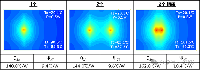

●成为热源的元器件彼此相邻的状态
虽然应该避免这种情况,但在元器件实际安装过程中产生热量的元器件还是可能会彼此相邻。下面是两者具有适当的距离(中间图)时和它们彼此相邻(右图)时的θJA和ΨJT结果比较。
从数据可以看出,当元器件距离很近时,θJA和ΨJT均上升,但θJA的波动较大,不能用于TJ的估算。当然,ΨJT也有波动,但由于其值原本就小,波动也很小,因此即使用于TJ的估算也不会造成太大的误差。例如,使用一个元器件时的ΨJT=9.4℃/W,计算两个相邻状态下的TJ时,结果如下,与实际温度101.5℃相比,误差在1%以内。

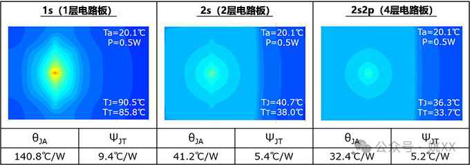

●电路板层数变化时
下图显示了当电路板的层数发生变化时,θJA和ΨJT的变化情况。
随着电路板层数的增加,θJA显着下降,但即使在这种情况下,θJA也不能用于TJ的计算。ΨJT的波动也很大,作为示例,使用1s(1层电路板)时的ΨJT=9.4℃/W,计算2s2p(4层电路板)时的TJ,结果如下。
与实际温度36.3℃相比,误差约为6%,这就需要探讨是否允许这个程度的误差,或者是否需要纠正误差。
