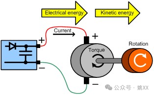

物体(如质量)通过移动或旋转而产生动能。在电机系统中,动能来自于为电机供电的电源,电机产生转矩以加速质量运动。
在电机转子的惯性和与电机相连的机械系统中都有能量储存。简而言之,可以将机械系统设想为与电机轴耦合的飞轮(见图1)。

当切断旋转电机的电源时,运动质量中储存的能量会消散到系统的机械损失中。由于摩擦力的影响,大部分能量被转化成了热能(见图2)。除非摩擦力很大,不然电机停止的速度也会很慢。此时,驱动电机由电动状态转变为发电状态,但由于没有电流路径,便也没有电磁转矩来帮助停止电机。
图2:电机停止转动时的摩擦力
若能为电流提供电流短路输出路径,则电流会产生与旋转方向相反的转矩(见图3),这样就可以使电机快速停止。但此种情况下,制动产生的能量会被消耗在被短接电机的绕组电阻和电流路径中的电阻上,进而会以热量的形式散发。
图3:与旋转方向相反的转矩
