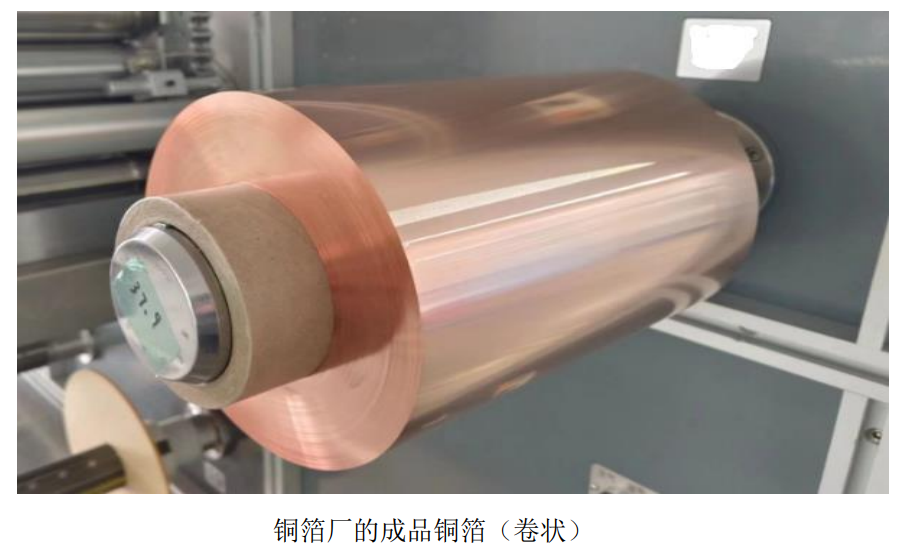

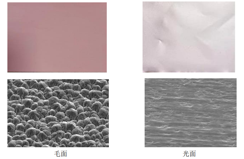

铜箔的外观图和对应的电镜扫描图:

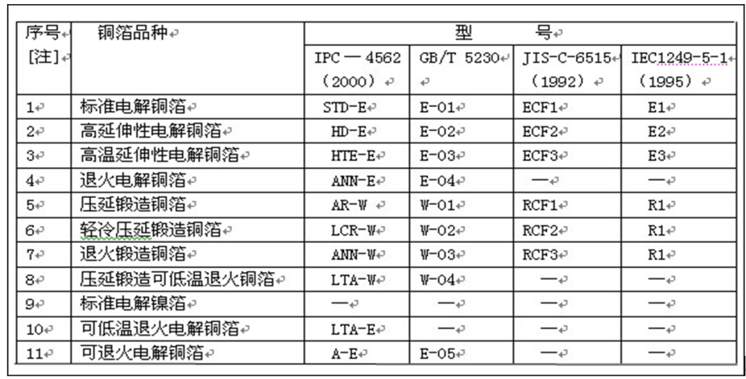

一.铜箔相关标准:
主要有美国IPC标准、欧洲IEC标准、日本JIS标准、国标和国军标:
1.美国电子互联协会:IPC-CF-150(1966)、 IPC-MF-150G(1999)、IPC-4562A(2008)当前使用、IPC-4101D
2.国际电工委员会:IEC-249-3A(1976)
3.日本工业标准:JIS-C-6511(1992)、JIS-C-6512 (1992)、JIS-C-6513(1996)
4.国标和国军标:GB/T5230-2020、GB/T29847-2013、GJB 2142A-2011

2.按表面状况可以分为单面处理铜箔(单面毛)、双面处理铜箔(双面粗)、光面处理铜箔(双面毛)、双面光铜箔(双光)和甚低轮廓铜箔(VLP 铜箔);

5.IPC—4562A按照其制造工艺的不同,规定了金属箔的种类及代号:E-电解箔 W-压延箔 O-其它箔铜

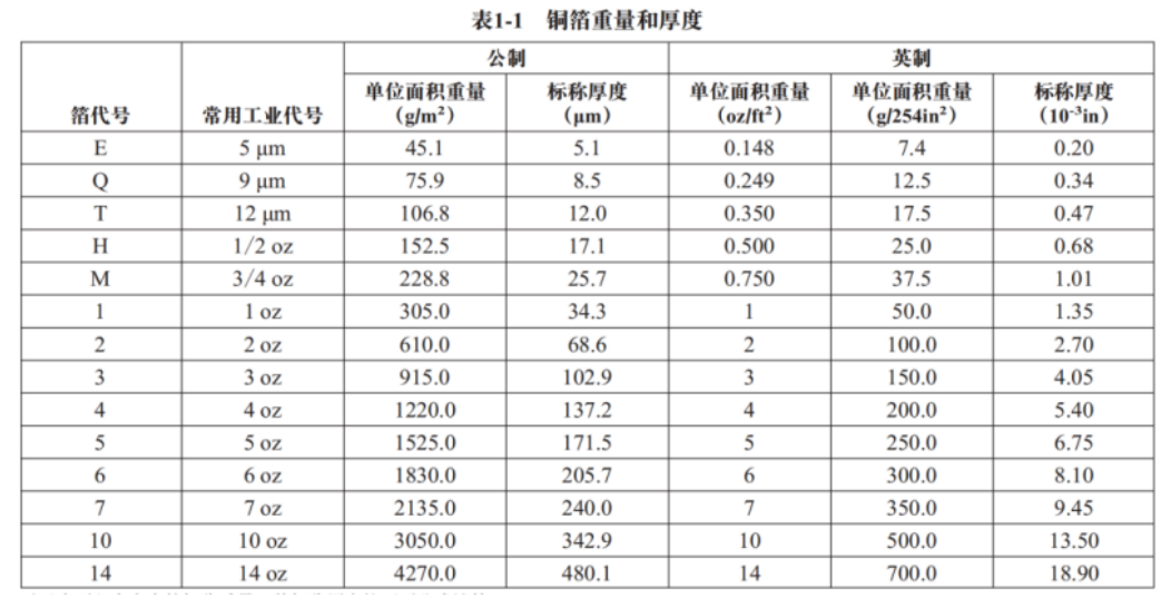

四.铜箔的重量和厚度:摘自IPC-4562A
PCB覆铜板的铜厚,常用英制盎司(oz)表示,1oz=28.3g,如1/2oz、3/4oz、1oz、2oz,例如1oz/ft2的面积质量在公制单位中相当于 305 g/㎡,通过铜密度(8.93 g/cm2)转换,相当于34.3um 的厚度。
铜箔“1/1”的定义:面积为1平方英尺面积的铜箔,重1盎司;把1盎司的铜,平均铺在1平方英尺面积的板材上。

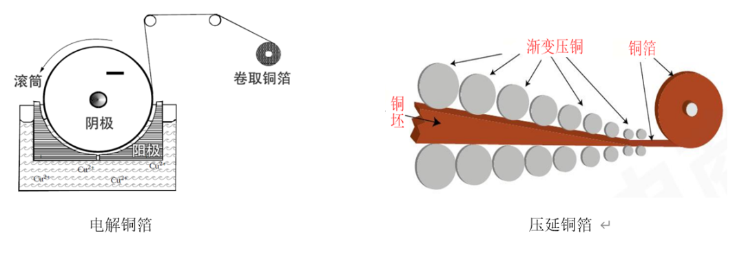

1.电解铜箔,ED,Electrodeposited copper foil(ED copper foil),指用电沉积制成的铜箔。其制造过程是一种电解过程,电解设备一般采用由钛材料制作表面辊筒为阴极辊,以优质可溶铅基合金或用不溶钛基耐腐蚀涂层作为阳极,在阴阳极之间加入硫酸铜电解液,在直流电的作用下,阴极辊上便有金属铜离子的吸附形成电解原箔,随着阴极辊的不断转动,生成的原箔连续不断的在辊上吸附并剥离。再经过水洗、烘干、缠绕成卷状原箔。纯度99.8%。
2.压延退火铜箔,RA,Rolled annealedcopper foil,由铜矿石提炼出粗铜,经过熔炼加工、电解提纯,并制成约2mm厚的铜锭。将铜锭作为母材,经酸洗、去油,反复多次在800°C以上的高温下进行热辊轧、压延(长方向)加工。纯度99.9%。
