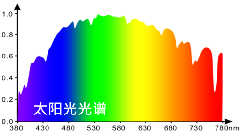

显指(显色指数Ra/CRI):是指光源对被照物体色彩的还原能力的参数。国际照明委员会(CIE)将太阳光(太阳光光谱如图2所示)的显色指数定为100,并规定了15个测试颜色,用R1-R15分别表示这15个颜色的显示指数,如图2所示。当把一个光源与规定的参考光源(太阳光)进行比较时,指数值为100是最好的。
图2 太阳光光谱图(可见光范围内)

在LED光源发展的早期,提升白光LED光源的显指很困难,主要是因为效率最高最经典的蓝光LED芯片+黄色荧光粉(YAG)的白光实现方案中缺少饱和红色(即R9)部分的颜色,同时还缺少490nm附近的青光部分,导致整个LED发出的光谱缺失比较多。后来随着技术的发展,主要是荧光粉技术的飞速发展,红色荧光粉技术和应用越来越成熟,现在加入红色荧光粉的白光LED光源的显指已经能够做到非常接近100。
白光LED光源提升显指最直接有效的方法是,将白光LED的光谱做到尽可能地接近太阳光光谱,也就是说光谱越接近参考光源显指就越高。换句话说LED光源所发出来的光在可见光范围内光谱越全面显指会越高。光源显指的最大值为100。
