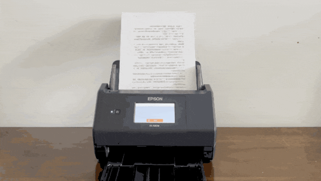

PPI
扫描仪更喜欢另一个单位PPI,每英寸像素。在扫描仪的情况下,它表示扫描原稿的一英寸(25.4毫米)的像素数量。所以如果你测试该设备的分辨率,你需要知道你扫描的对象的大小。PPI类似于“像素”。它给出了一英寸的像素量,但这并不意味着这些像素保存有用的信息。根据我们的经验,大多数扫描仪不能达到PPI中定义的预期采样率。所以对于扫描仪来说,检查LP/pix是非常麻烦的,因为这会给你扫描仪的性能。许多扫描仪接近0.5LP/pix为200PPI,但是在300PPI或甚至400PPI的情况下要少得多。只是提及,因为它经常混淆和使用错误。DPI不同于PPI。喷墨打印机可以具有非常高的DPI(每英寸点数)。

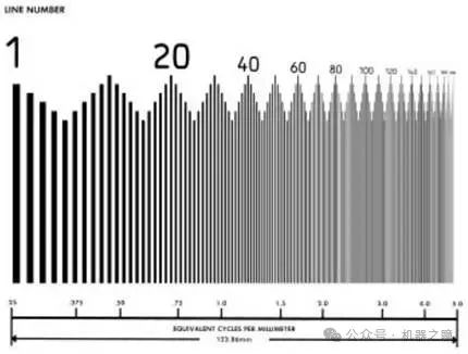

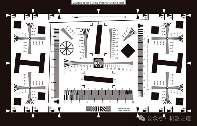

测量MTF和/或SFR有几种方法,所有这些方法都有各自的优点和缺点。分辨率是使用斜边,西门子星或其他具有增加频率的常规结构来测量的。诸如LW/PH,LP/PH或每像素周期的单位与传感器尺寸和像素间距无关。他们只是把结果图像和频率内容考虑在内,而不是关心每个像素的大小。像LP/mm,L/mm或Cycles/mm这样的尺寸需要关于传感器尺寸/像素间距的知识。

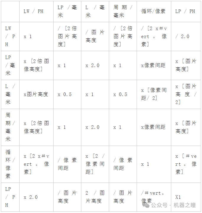

空间频率单位转换如下图所示。
需要注意的是:
45度对角线方向上的像素间距不同于垂直和水平方向上的像素间距。因此,将该表应用于对角线方向上的测量时使用对角像素间距。
有三个平面用于确定分辨率,例如LP/mm。它可以在物体空间,传感器平面或具有给定输出放大倍数的图像中。在大多数情况下,传感器平面上的分辨率是重要的。为了在这种情况下获得正确的值,应该将图像文件缩放到传感器尺寸,在这种情况下,传感器上的像素间距等于图像文件中的像素间距。
