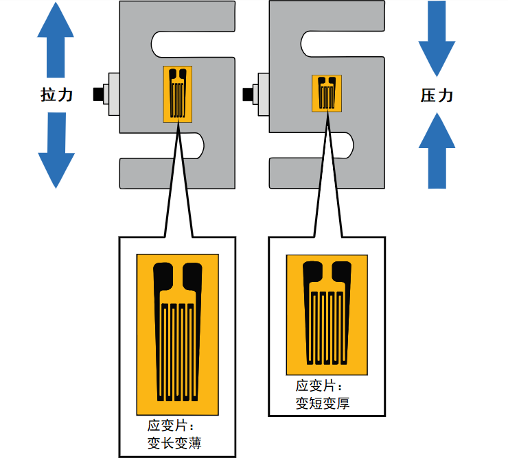

称重传感器内部包含附着在柔性基底上的极细电阻材料。当外力作用于称重传感器的本体时,柔性基底会发生形变,迫使电阻材料随之变形。由于电阻条的尺寸发生变化,其电阻值也随之改变。

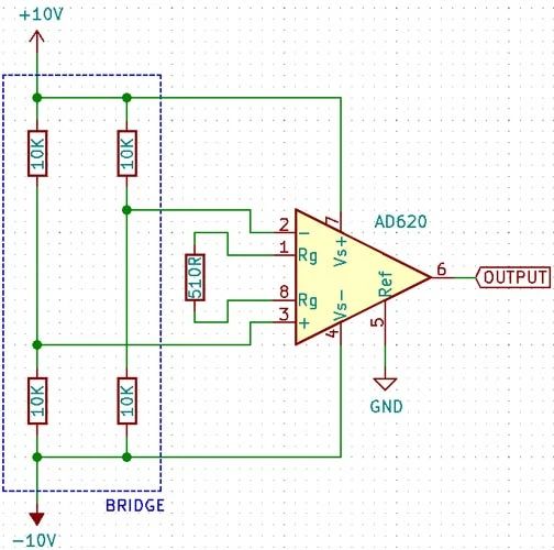

称重传感器的输出电压非常小,并且来自高阻抗源(即电阻分压器)——因此,为了准确读取电压,必须进行信号调理。信号调理电路必须具备高输入阻抗,以免对分压器造成负载效应;同时还需要具备高共模抑制比,因为每个桥臂上的绝对电压是激励电压的一半;此外,还需要有较高的差分增益。这需要使用仪表放大器,它能满足上述所有条件。下图展示了一个示例电路,使用增益为100的AD620仪表放大器,这意味着每1mV的输入电压将产生100mV的输出。例如,如果电桥的满量程输出为±25mV,则放大器的输出将为±2.5V。
