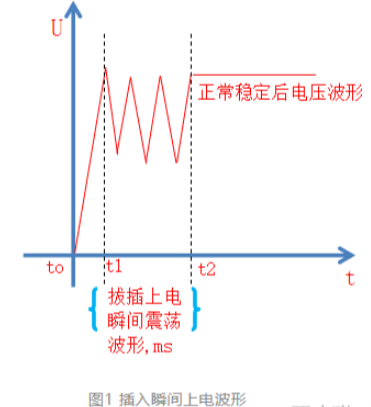

1、在热拔插的过程中,两个连接器的机械接触,触点在瞬间会出现弹跳,电源不稳,发生震荡。这期间系统工作可能造成不稳定。
2、由于电路中存在滤波或大电解电容,在上电瞬间,会产生较大的脉冲电流,有时候会看到DC接头有明显的打火现象,这就可能引起电路的异常,造成各芯片的损坏。

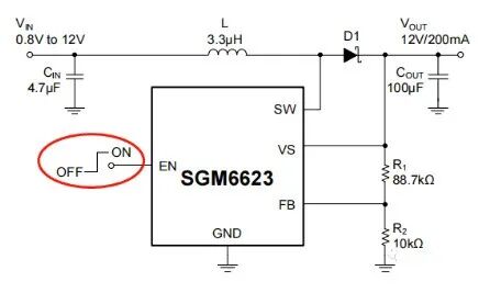

如下图SGM6623带有使能脚,当EN为高电平,芯片工作;当EN为低电平,芯片不工作。
图3 DC/DC芯片推荐电路

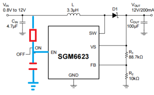

那么,我们可以将EN引脚加入一个RC延时电路,延缓芯片开启的工作时间,达到缓启动的目的(如下为示意图),通过调整RC的参数可实现缓启动的上升时间。
图5 缓启电路加RC
举例说明:假设希望缓启动上升时间为 100ms,按照一阶 RC 充电电路中,电容电压达到约 95% 所需时间近似为 3 个时间常数(τ)来估算。则 3τ = 100ms,那么 τ = 100ms / 3 ≈ 33.3ms。
若选取电阻 R = 10kΩ ,根据 τ = RC,可得电容 C = τ / R = 33.3×10⁻³s / 10×10³Ω = 3.33μF,可选取接近的标准电容值如 3.3μF 。

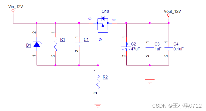

一般缓启电路都可以由MOS管来设计,因为MOS管有很低的导通电阻以及驱动电路简单,所以用途广泛。如下电路图,下面详细说说该电路是如何设计的。
该电路主要由D1,R1,R2,C1和Q10组成。
①D1是稳压二极管,防止输入电压过大损坏P-MOS管;
②C1和R2的作用是实现防抖动延时功能;
③R1的作用是给C1提供一个快速放电的回路,要求R1跟R2之间的分压值必须大于MOS导通电压。

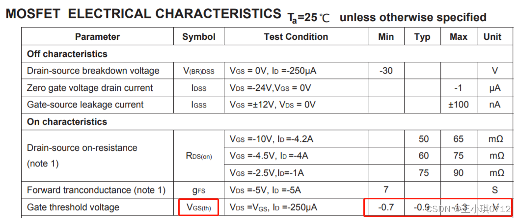

查看数据手册,Vgs(th)最大值为-1.3,即Ug 至少要小于 Us有1.3V的电压。

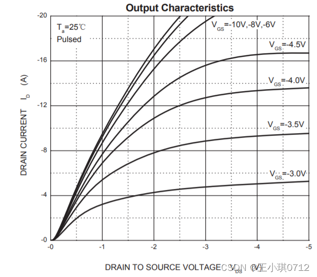

那到底取值多少合适呢?,查看手册Vds和Id的曲线关系图可以看出Vgs=-10V时,管子导通的速度最快(导通速度越快,弥勒平台停留的时间越短,功耗越小),且没有超过要求的最大值。一般PMOS驱动电压都设置为Vgs=-10V。
该电路中,电阻R1,R2和C1构成了分压式RC时间常数电路,C1并联在Q10的GS极之间。
原理分析:
1、当12V电源接通瞬间,C1未充电,Vgs=0,MOS不导通。
2、过一段时间后,12V通过R2向C1充电,当C1的电压达到Vth时,MOS开始导通,这一阶段,完成的是延时上电的作用。
3、MOS管开始导通后,Vgs继续增加(最终在-10V左右),管子迅速打开,缓启动的输出电压逐渐升高直到与输入电压基本一致。在这一过程中,输出电压并不是瞬间跳变到最高的,因此,大大减轻了冲击电流的干扰。这一过程的时间与C1的充电速度,MOS的特性,负载特性都有关系,可粗略计算,还需实测调整。
