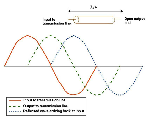

这段时间看了份资料:振铃是由于驱动器距离接收器超过1/4波长而导致的结果,这会产生一阶反射,其幅度超过入射波,反射波返回驱动器并成为电压较低的耗尽波再次传向接收器,直到所有能量最终要么进入接收器,要么在导体和电介质中转化为热量,或者大部分辐射出去。
这段话的核心是在描述当传输线长度达到或超过1/4波长且终端不匹配时,会形成一个谐振腔,产生最严重的振铃。

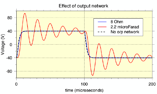

振铃是一种电压或电流输出,是对输入信号突然变化(如开启或切换)的响应。
