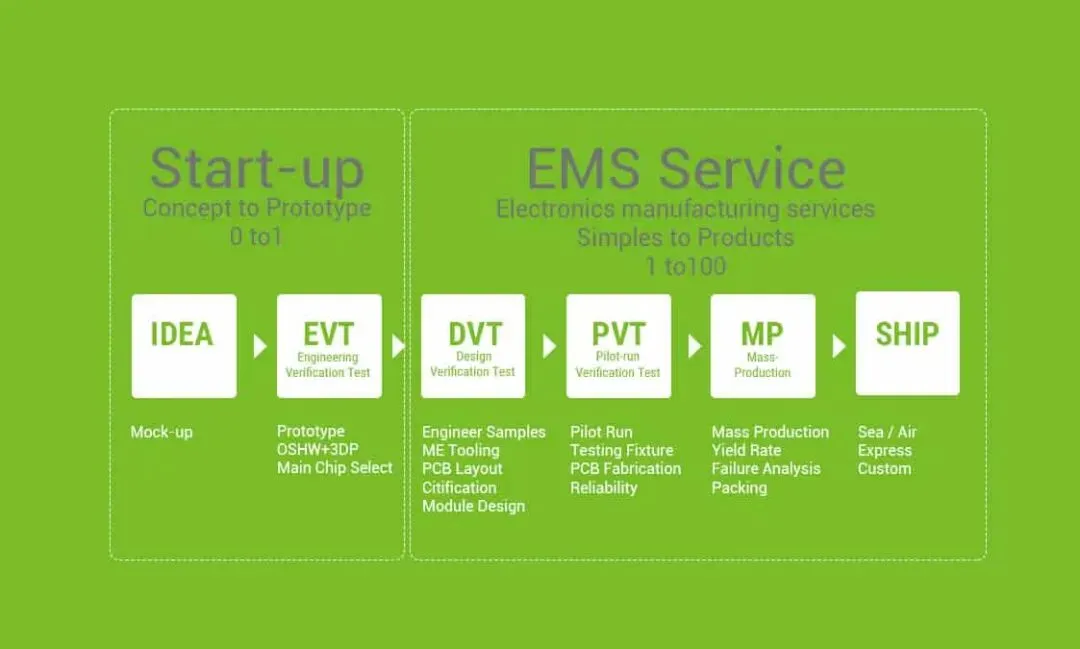

这张图清晰地展示了从概念到量产的全流程。请注意,每个阶段都有明确的交付物和目标,这是一个不可逆的递进关系。试图从“创意”直接跳到“试产”,无异于悬崖边上踩油门。
