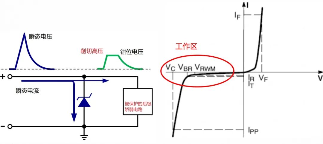

TVS,Transient Voltage Suppression,即瞬态电压抑制二极管,TVS反向并联在电路中,当电路正常工作时,处于高阻状态(截止),可以理解为开路;而当有异常高压时,TVS迅速由高阻状态变为低阻状态,用自己的身躯泄放异常高压(自身流过瞬时大电流),把异常高压钳制在后级电路可承受的电压之内,保护后级电路免遭高压击穿。当异常过电压消失后,TVS又恢复为高阻态。

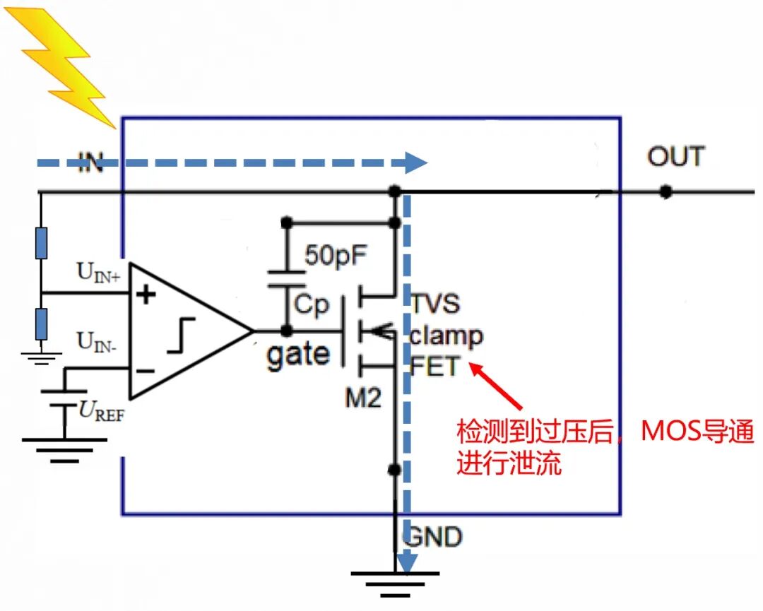

其核心原理是实时监测Vin的电压,一旦超过设定的阈值,立即通过反馈控制,让MOS进入可变电阻区,像打开水龙头一样,耗散过压能量,从而将电压钳位在安全水平。

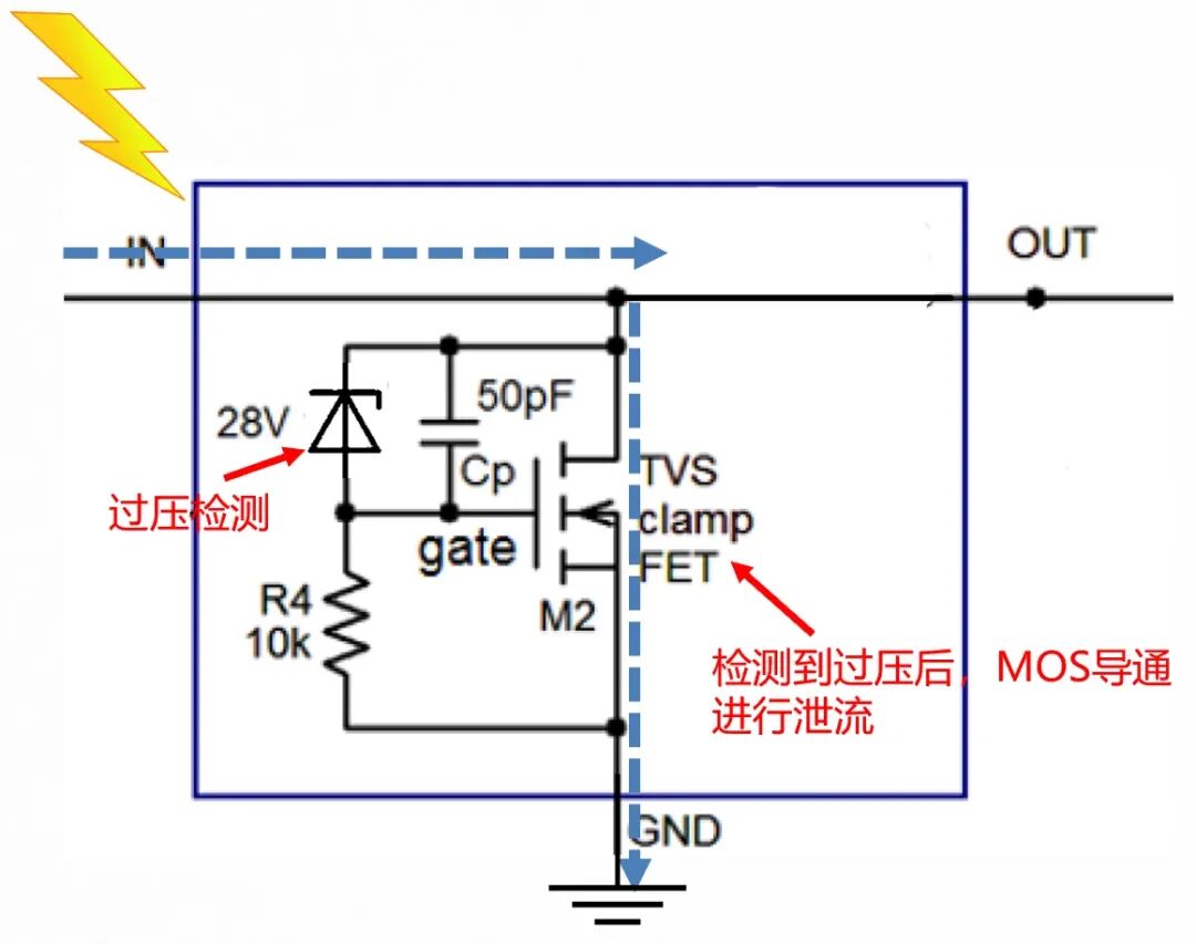

如下图,是一种较为简洁的有源钳位方案,它通过小功率齐纳二极管来检测过压。在正常情况下,齐纳二极管不导通,MOS也处于摸鱼状态,电路几乎没有漏电流;但如果Vin电压瞬间升高,齐纳二极管将导通,然后控制MOS的栅极电压,使MOS进入可变电阻区。随后MOS耗散过压能量,最终将Vin电压钳位在一个略高于齐纳二极管稳压值的值。
在实践中,我们可以通过齐纳二极管的选型来选择电路的保护电压。
但是,齐纳二极管这种器件稳压值容差较大,不精准。如果需要更为精密的钳位电路,可替换为精密电压基准+比较器方案,它更为精准。
如下图,当Vin因浪涌、感应电压等异常原因而上升,并超过阈值时,比较器动作,随后驱动MOS的栅极,MOS从截止区进入可变电阻区而耗散浪涌能量,其漏源极之间的导通电阻 Rds(on) 受栅极电压控制。

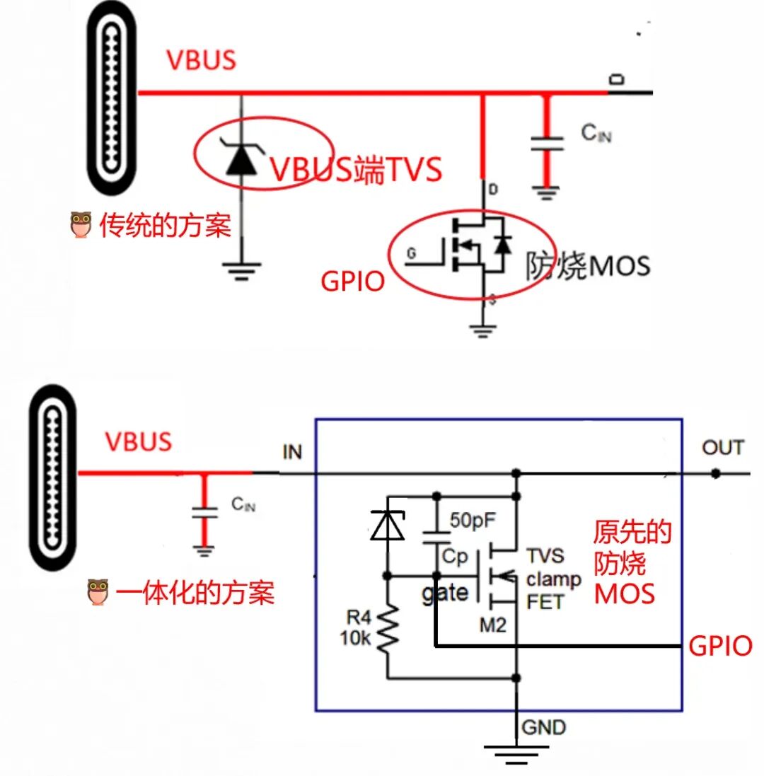

更重要的一点,在手机防护设计上,有一种巧妙的措施:如下图,可以复用原先的防烧MOS,做成有源钳位一体化器件,从而降低成本,减小布局面积,可谓一举两得。
