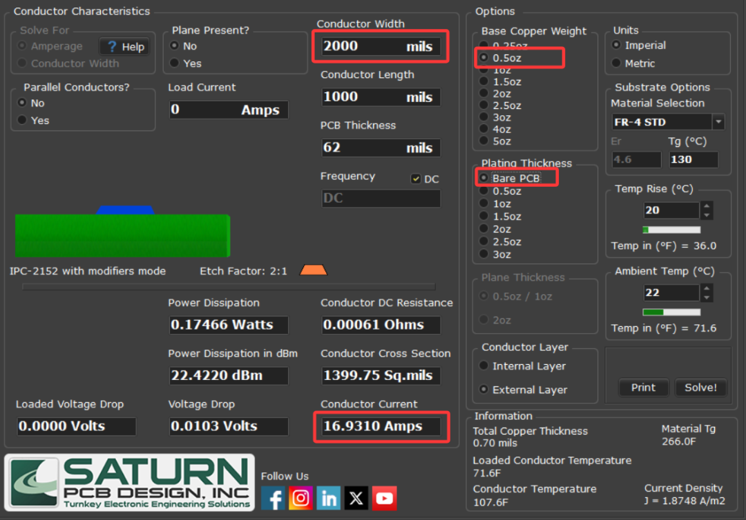

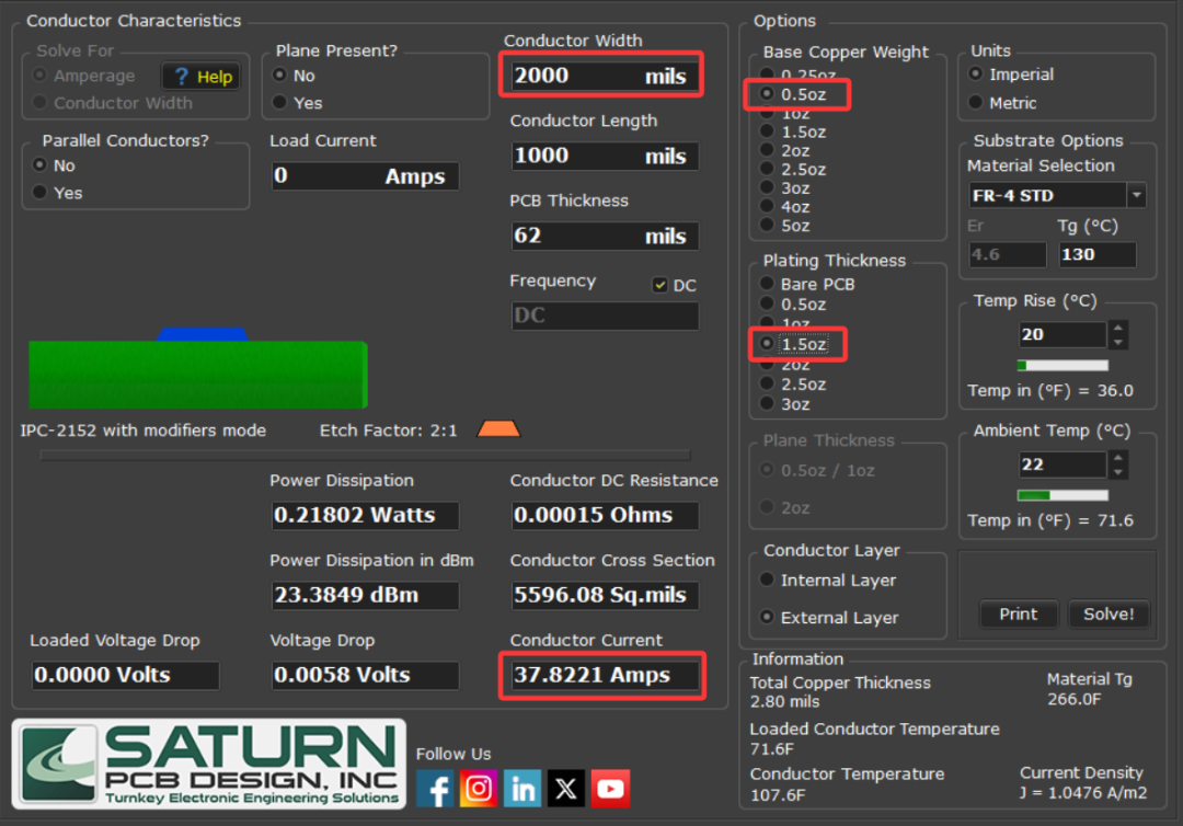

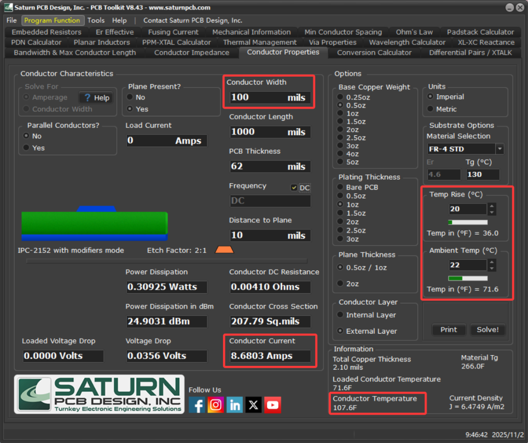

IPC-2152(印制电路板载流量标准)是计算导体宽度和温升关系的权威指南。使用 Saturn PCB Toolkit,通过输入走线宽度、铜箔厚度等核心参数,可以计算出走线允许的最大电流。以下是几个值得关注的参数:
  • 走线(导体)宽度:最核心参数,与最大电流密切相关
  • 铜厚: 如1oz (35µm) 或 2oz (70µm)。
  • 允许温升 (Temp Rise): 您允许铜皮比环境温度高多少度(例如20°C)。
  • 环境温度 (Ambient Temp): PCB的工作环境温度。

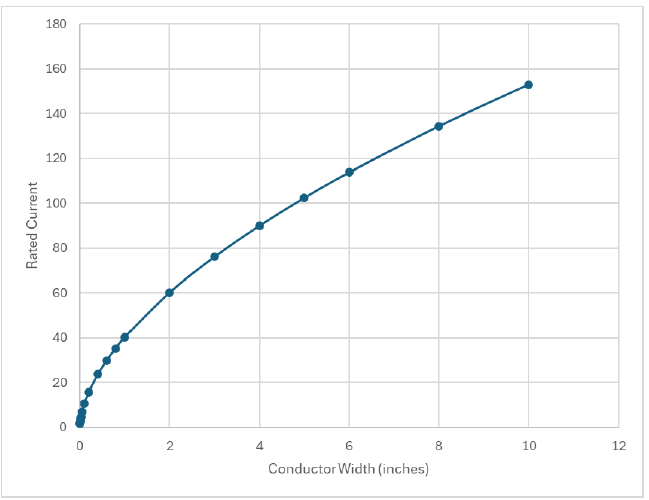

  • 最大导体电流并不会随着导体宽度的增加而线性增加。
  • 需要考虑邻近铜箔布局及其对大电流路径的影响。
  • 随着导体宽度增加,它看起来更像一个铜面(或铜皮),而不再像一条走线。
  • 由于系统设计中散热损耗的多样性(或可变性),IPC-2152 标准无法准确计算大面积铜箔的热行为。
  • 需要通过仿真来准确预测大面积铜箔的温升。

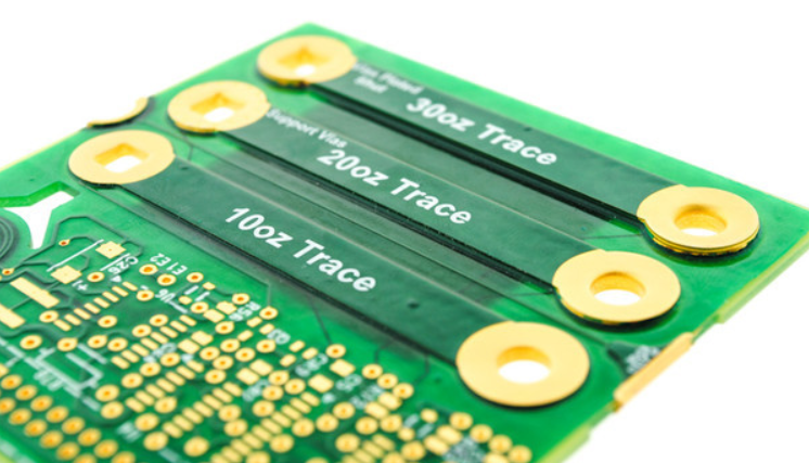

2. 铜厚的选择
  • 常见的铜厚(铜箔厚度)范围为 0.5 oz/ft² 到 3 oz/ft²。
  • 在内层使用超过 2 盎司的铜会显著增加层压(或压合)问题的风险。
  • 外层可以通过选择性电镀达到远超 2 盎司的铜厚。
  • 仅保留在供应商资质非常好的情况下,或当 2 盎司铜厚因走线宽度限制而无法满足设计要求时,才使用超过 2 盎司的铜。

以下为铜厚为分别为外层铜箔为 0.5 oz,1 oz,2 oz 时的额定电流及相关分析:
  • 0.5 盎司 (oz) 铜厚 – 2 英寸 (inch) 宽度,每层额定电流 16.9A。
    • (在此条件下)承载 25A 电流时,导体温度为 158.9°F (70.5°C)

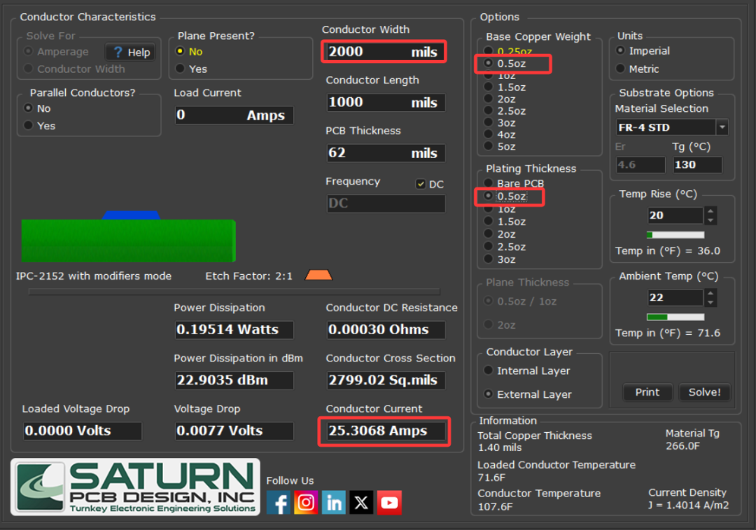

  • 1 盎司 (oz) 铜厚 – 2 英寸 (inch) 宽度,每层额定电流 25.3A。
    • (在此条件下)承载 25A 电流时,导体温度为 106.6°F (41.4°C)。
    • 温升 19.4°C
    • 没有为 de-rating 或负载分布不均留出余量
  • 2 盎司 (oz) 铜厚 – 2 英寸 (inch) 宽度,每层额定电流 37.8A。
    • (在此条件下)承载 25A 电流时,导体温度为 85.6°F (29.8°C)
    • 温升 7.8°C
    • 66% 的电流 de-rating (25A / 37.8A x 100% = 66%)
    • 通常来说,温度每升高 10°C,可靠性就会降低 50%
结论: 在空间允许的情况下,使用更厚的铜并进行 de-rating 设计,是提高可靠性的关键策略。

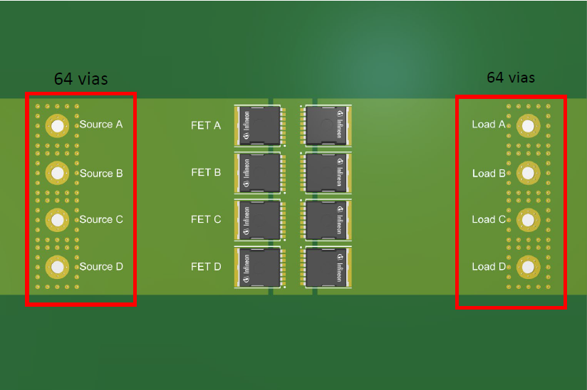

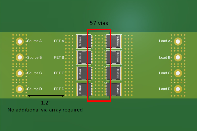

4. 过孔 (Via) 载流量
电流需要在不同层之间传输,这依赖于过孔。当使用多个层时,在源端和负载连接处设计的均流过孔(或负载分配过孔),应至少能承载 100% 的负载。

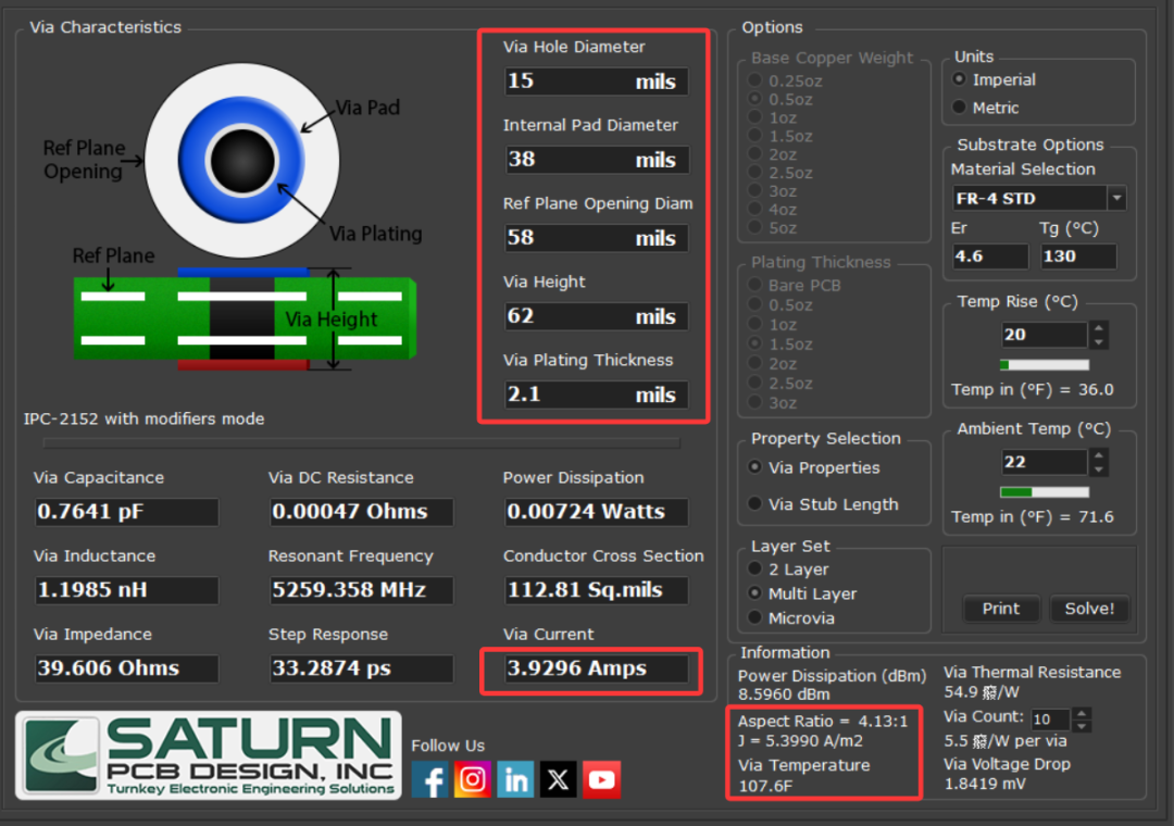

单个过孔的载流量同样可以使用 IPC-2152 计算器(如Saturn PCB Toolkit)得出。例如,一个 15mil 钻孔、2.1mil 镀层厚度的过孔,在 20°C 温升下约承载 3.9A。
假设 100A 负载,理论上需要 100A / 3.9A = 26 个过孔。
为了提高可靠性,永远不要只使用理论最小值。为了提高可靠性并应对不均匀的电流分布,至少使用 50% 的 de-rating,26 个过孔 / 0.5 = 52 个过孔。
过孔的成本很低,因此在空间合理允许的前提下,应尽可能多地使用过孔。

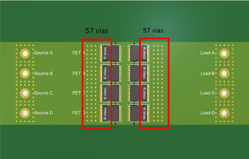

在所有源端和负载连接处均匀地分布过孔。如果空间允许,可以多放些过孔,下图中放了 64 个过孔,de-rating 超过了 50%,提供了更高的可靠性。
需要使用负载分配过孔(或:均流过孔)将电流传输至贴片 FET。在贴片 FET 周围均匀地分布过孔。采用 100% 负载(计算)和 50% 的 de-rating。为了提高可靠性,最少需要 52 个过孔。
如果顶层和底层都安装了大电流 FET 阵列时,确保所有的大功率节点都连接在一起。在本例中,共源极节点 (common-source node) 也需要设置负载分配过孔 。如果不同过孔阵列之间的距离超过 3 英寸,应考虑增加额外的过孔阵列,以平衡各层之间可能出现的电流分布不均。过孔阵列有助于最小化各层之间的阻抗差异,且有助于分散局部积聚的热量。

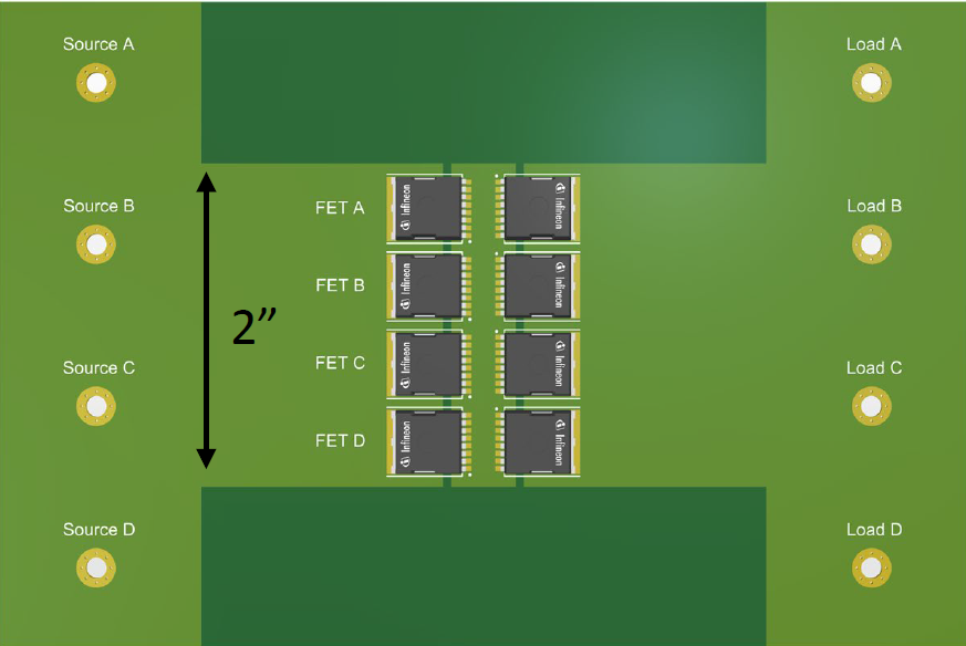

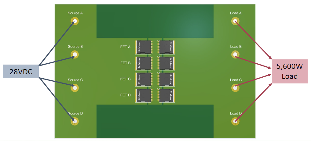

5. 电流分配的挑战
在实际布局中,电流并不会“智能地”平均分配。电流会优先选择阻抗最低的路径,这会导致严重的“热点”问题。我们来挑战一把。
设计要求:
  • 电源 为 28V 直流。
  • 持续最大负载  为 5,600W。
设计练习:
  • 确定电路大功率路径的最大负载条件。
  • 5600W / 28VDC = 200A(安培)最大负载。
  • 评估最大负载在整个设计中将如何分布。
  • 优化布局 ,以避免产生热点 (hotspots) 或使元器件功率过载 。

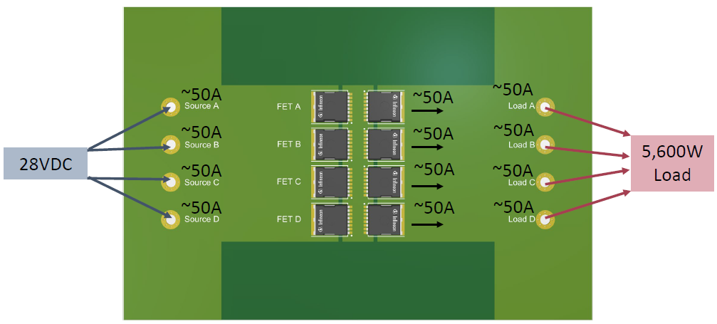

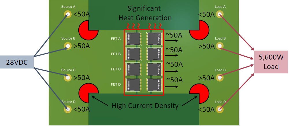

挑战1:布局不平衡
负载 A-D 承受 5,600W 功率。电源 A-D 提供 28VDC 电压。在最大负载下,大功率路径将承载 200A 电流。负载如何在元器件之间分配?负载如何在电源和负载路径上分配?是否存在高电流密度的区域?
以上布局可能产生的问题:
  • 如果源和负载连接点位于电路板的内侧(如Source B, C和Load B, C),电流会集中涌向这些低阻抗路径。
  • 而外侧路径(Source A, D和Load A, D)承载的电流远小于50A。
  • 同时,电流在拐角处会产生“拥塞”,形成高电流密度区域,导致局部过热。

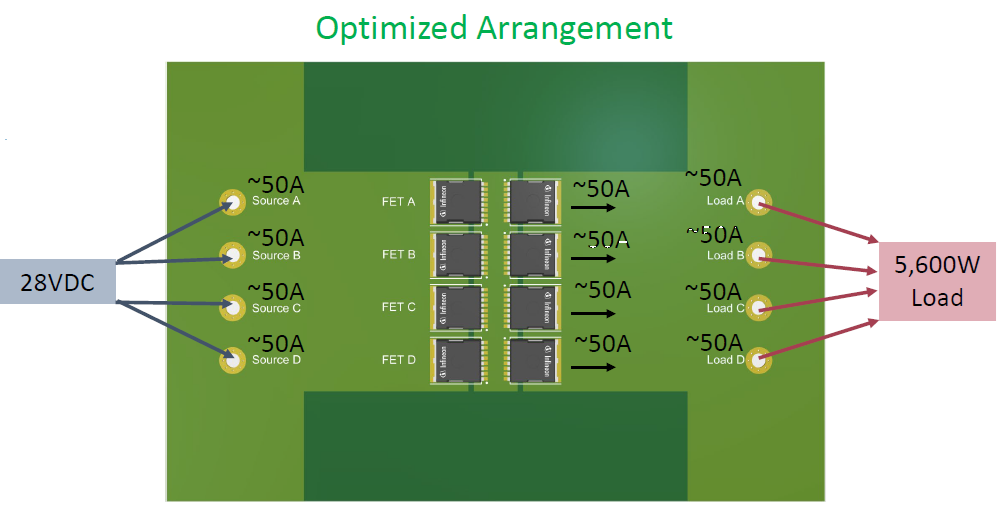

更好的解决方案如下:
  • 通过平衡电源到负载路径的阻抗,来优化电流分布。
  • 负载均匀分配到各个元器件上。
  • 负载均匀分配到电源和负载的各个连接点上。
  • 当电流不必绕过拐角时,高电流密度的区域即被消除。

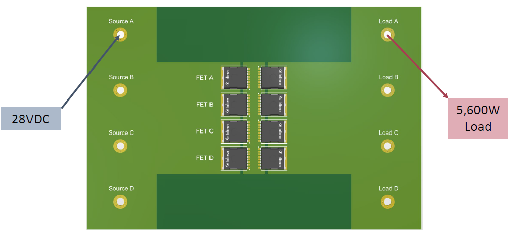

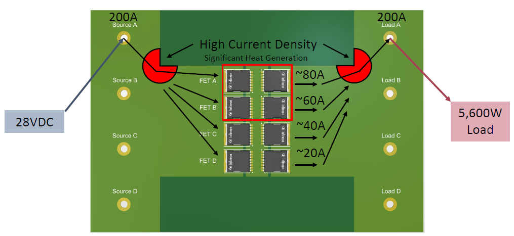

挑战2:单点负载
负载 A (Load A) 承受 5,600W 功率。电源 A (Source A) 提供 28VDC 电压。在最大负载下,大功率路径将承载 200A 电流。负载如何在元器件之间分配?负载如何在电源和负载路径(或:源荷路径)上分配?是否存在高电流密度的区域?
如果 200A 全部由 Source A 供电,并由 Load A 消耗,分析下电流的情况:
  • 负载在元器件之间的分配不均衡。
  • 由于 FET A 和 FET B 距离路径最近,它们将承载绝大部分电流(例如~80A和~60A),而 FET D 可能只承载 ~20A。
  • 这种极不均匀的分配会导致 FET A 和 B 迅速过热失效。
  • 在电流拐弯的区域存在高电流密度

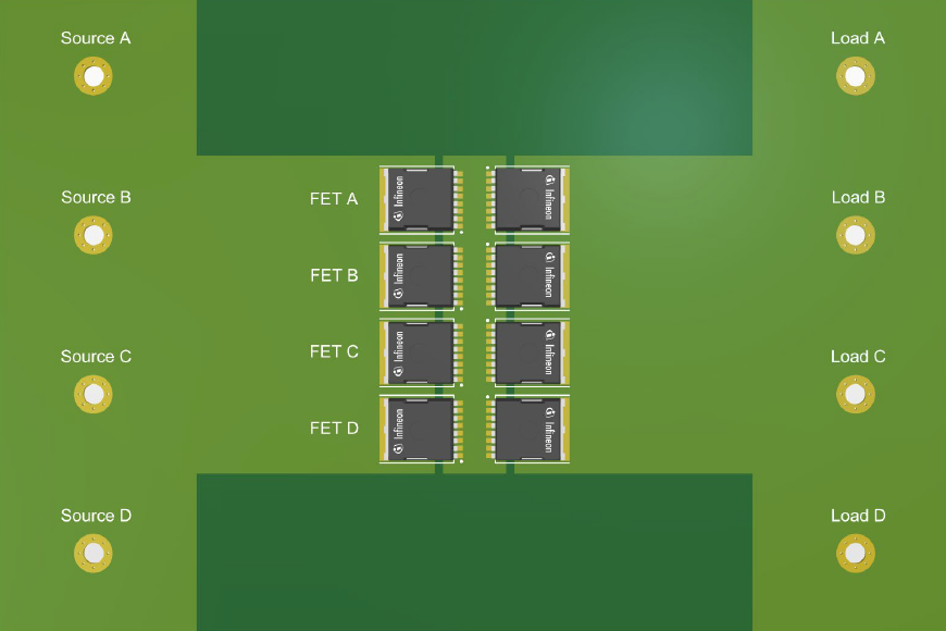

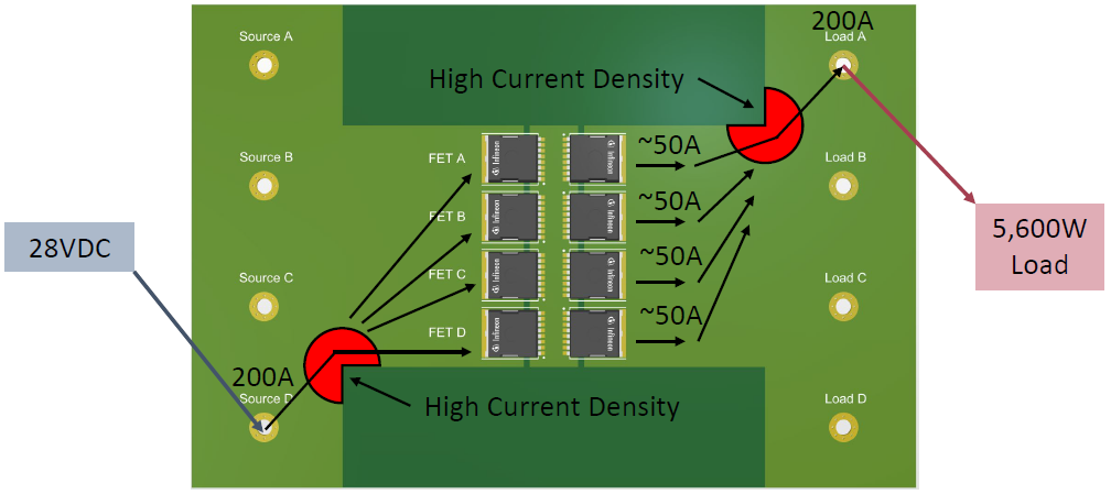

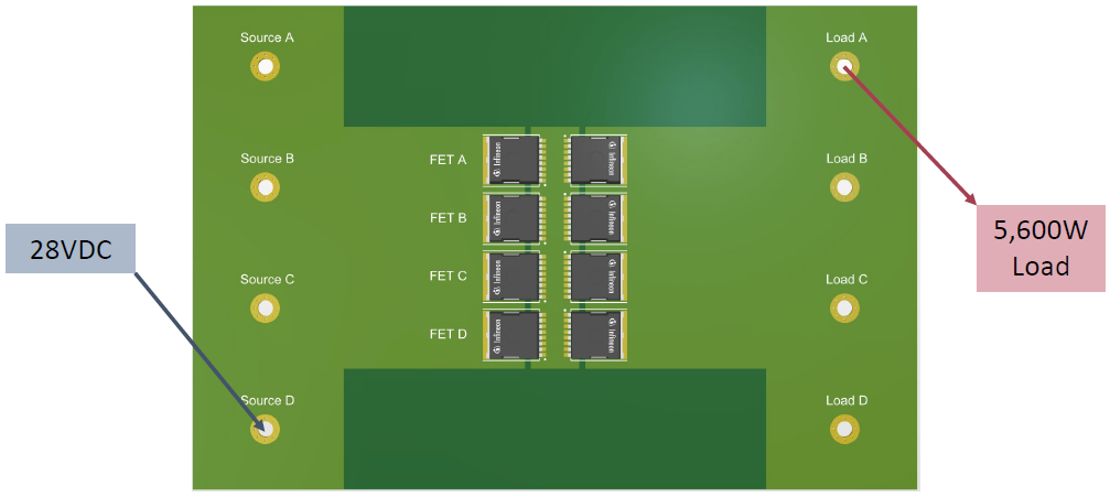

挑战3:对角线负载
负载 A (Load A) 承受 5,600W 功率。电源 D (Source D) 提供 28VDC 电压。在最大负载下,大功率路径将承载 200A 电流。负载如何在元器件之间分配?负载如何在电源和负载路径(或:源荷路径)上分配?是否存在高电流密度的区域?
如果 200A 由Source D供电,由 Load A 消耗,分析下电流的情况:
  • 电流会相对均匀地流过所有FET(~50A),因为它们与主路径的阻抗大致相同。
  • FET A 和 FET B 上产生显著的热量。
  • 但是,电流在Source D和Load A的入口/出口处仍会形成高电流密度的拐角,引发热点。
优化策略:通过对称布局,平衡从每个源到每个负载的路径阻抗,可以实现最均匀的电流分配(每个路径~50A),并消除高密度的拐角。
然而,即使布局优化了,也必须进行进一步的热分析(如热仿真)来验证FET的结温和PCB的温升是否在安全范围内。
