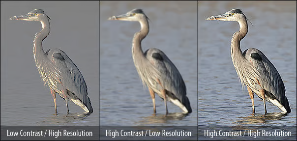

清晰度 (Sharpness)
  • 它是什么:这是人眼最终的综合性主观感受,是大脑对图像质量的整体判断。
  • 它如何构成:清晰度 ≈ 锐度 /对比度 + 分辨率
  • 低对比度/锐度 + 高分辨率 = 图像感觉“肉”、“不精神”。
  • 高对比度/锐度 + 低分辨率 = 边缘假锐,但缺乏真实细节。
  • 高对比度/锐度 + 高分辨率 = 图像真正“清晰”、“扎实”。
不同搭配下的清晰度展示(图源网络
一句话总结它们的关系 :
镜头以其「分辨率」记录下细节,而这些细节能否被我们清晰地感知,则极大地依赖于其呈现的 「对比度」;「 锐度 」是微观边缘的对比度表现。所有这些因素最终共同作用,形成了我们对「 清晰度 」的整体主观印象。

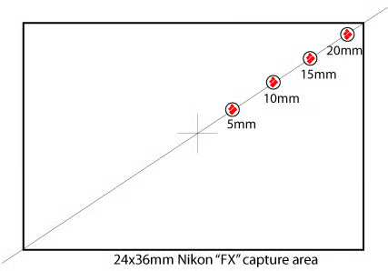

1.坐标轴的绘制:
相机镜头的性能从中心到边缘变化很大。大多数镜头在中心表现极佳,但接近角落时画质就会开始崩溃。因此我们最常见的MTF曲线图,横轴通常不是空间频率,而是到传感器中心的距离 (从中心0mm到边角约21mm),纵轴是MTF值,这反映了镜头从中心到边角的性能变化。
这些红点代表全画幅传感器的测量位置。全画幅传感器的对角线长是43.2mm,一半是21.6mm。所以,全画幅镜头MTF曲线的横轴坐标一般从0到21.5mm。APS-C传感器则对应0-14.4mm部分。

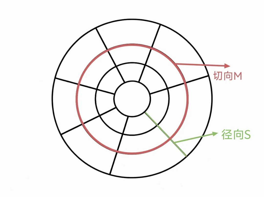

3.不同方向曲线的绘制:
在理想镜头中,光线无论来自哪个方向都应汇聚于一点,因此对不同方向线条的解析能力应完全一致。然而,现实中由于镜头光学设计限制,光线在离开像场中心后,其径向(S)和切向(M)的聚焦平面可能发生分离,导致同一位置在这两个方向上的清晰度不同。这种像差被称为“像散” 。 因此需要测试镜头对不同方向线条的解析能力,即径向线S和切向线M
方向示意(图源网络
  • S(Sagittal/径向线):线条方向像箭矢一样从中心向外辐射。
  • M(Meridional/切向线):线条方向与以中心为圆心的同心圆相切。
两者分离的程度直接反映了镜头像散的严重程度。曲线分离越大,意味着成像在不同方向上的模糊程度越不一致。
径向S与切向M不同解析能力示意(图源网络)

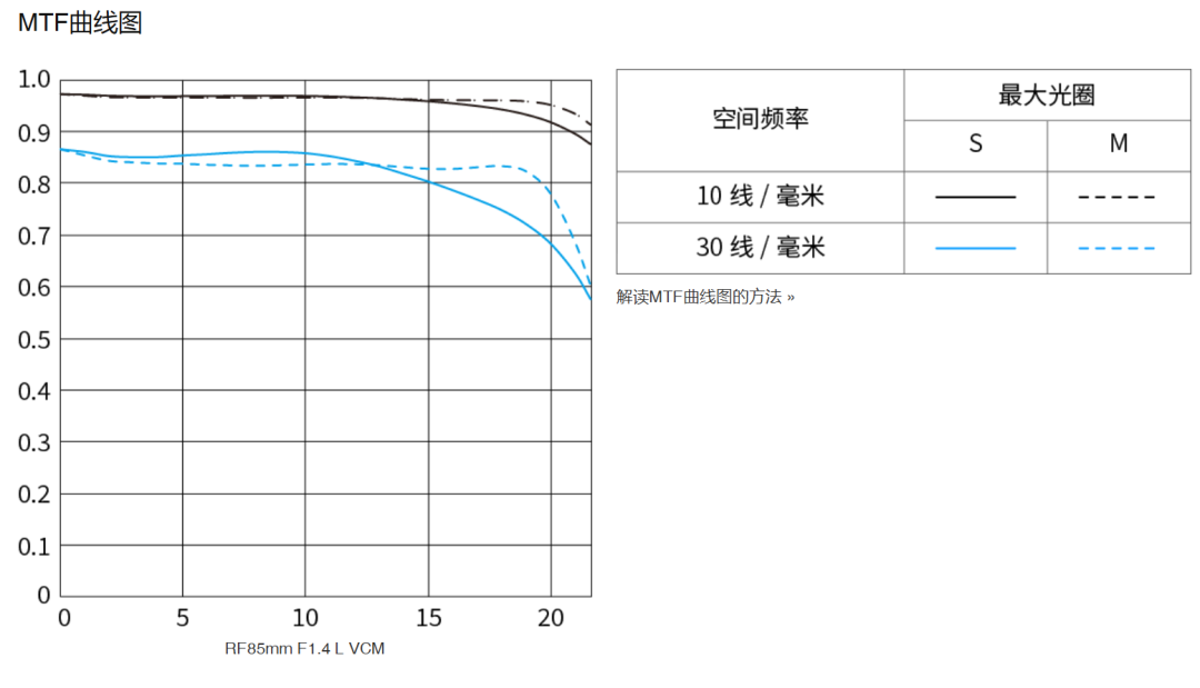

常见的 MTF 曲线图
综上所述,一张典型的MTF图包含四条曲线,它们是两组数据的组合,图示如下:
佳能RF定焦镜头MTF曲线举例(图源佳能官网)
横坐标:表示从画面中心到边缘的距离。
纵坐标:表示MTF值(对比度的复现程度)。
多条曲线:表示对不同密集程度(如10lp/mm和30lp/mm),不同方向(如径向S和切向M)线条的再现能力。

一张典型的MTF图表包含多条曲线,通常解读以下几点:
锐度与对比度(看纵坐标高度)
  • 10lp/毫米的曲线:主要反映锐度和整体对比度。这条线越高,锐度/对比度越高,镜头拍出的照片立体感强。
细节分辨率(看曲线间的落差)
  • 30lp/毫米的曲线:主要反映精细细节的分辨能力。这条线越高,镜头分辨力越强,能记录的细节越多。
