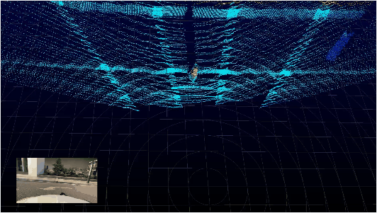

然而,激光雷达在近距离测量中存在一个固有局限,即最小有效测量距离。在这个距离以内,由于反射信号过强或过近,可能超出接收器和处理电路的正常预期范围,导致系统无法稳定处理返回的信号。此时获取的点云数据会出现波动,表现为有时能探测到、有时又消失,或者测距结果异常。这种现象就被称为“吸点”。在点云图中,它体现为在本该密集分布点的区域,出现数据不连续、严重缺失,甚至完全无法探测到的现象。
近距离障碍物出现吸点现象,图片源自:网络

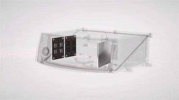

要理解“吸点”现象,首先要了解激光雷达的信号处理方式。激光雷达的信号处理其实是遵循固定节奏的,每次发射一束激光后,都会等待一段预设时间再开始监听返回信号,然后再进行下一次发射。
图片源自:网络
这个过程中,电子、光学及数字处理环节均需要一定的准备时间。如果目标物体距离过近,返回信号到达过快,且其能量可能过强或反射特性超出预期,系统可能尚未完成对当前信号的稳定接收与处理,就已进入下一个脉冲周期。这就导致激光雷达采集到的近距离数据断断续续,甚至完全丢失。简单概述就是,由于发射与接收的节奏失配,过近的信号反而无法获得稳定、准确的数据。
激光雷达的接收器设计也会根据特定测量范围进行优化,其具备最小测量距离和最大有效距离两个边界,这一边界由硬件性能与算法逻辑共同决定。当目标物体处于最小测量距离以内时,便进入了设计上的近距“盲区”。在此区域内,并不是所有反射信号都能被有效捕获,返回的信息有时被判定为噪声,有时被过滤掉,有时则被不稳定地记录,这些都会导致点云中出现“吸点”。
