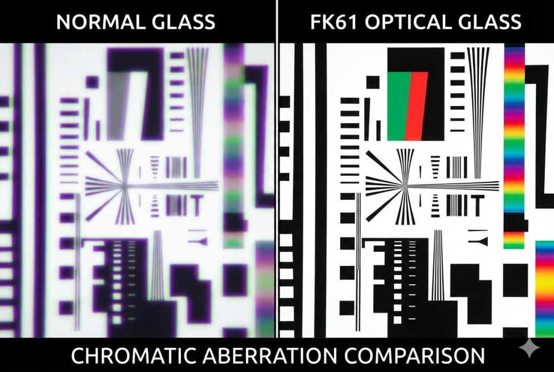

在高端显微镜、单反镜头及天文望远镜的参数表中,我们常看到“ED镜片”、“APO(复消色差)”等字眼。这些光环背后,离不开一种关键的基础材料——FK61(及同类氟磷酸盐玻璃)。
FK61作为一种特种低色散玻璃,凭借其极高的阿贝数(Abbe Number > 81)和特殊的色散特性,能够有效消除“紫边”现象,还原最真实的色彩。然而,对于光学冷加工企业而言,FK61不仅是光学的“贵族”,更是生产线上的“噩梦”。
