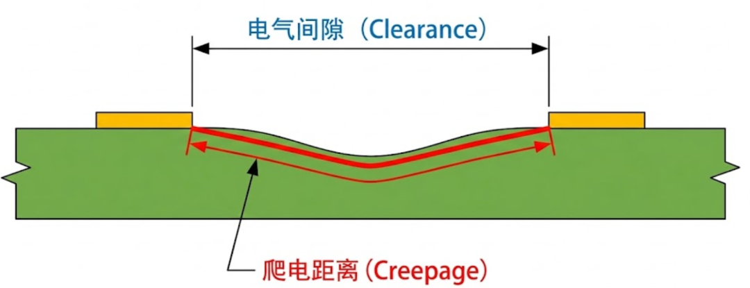

什么是爬电距离和电气间隙?
这两个术语密切相关,分别指代PCB表面导电元件之间距离的两种不同测量方式:
  • 爬电距离 (Creepage):指沿电路板绝缘表面
    测量的两个导体之间的最短距离。
  • 电气间隙 (Clearance):指两个导体在空气中
    的最短距离(视线距离,即“直线飞行”的距离)。
    爬电距离与电气间隙距离对比
