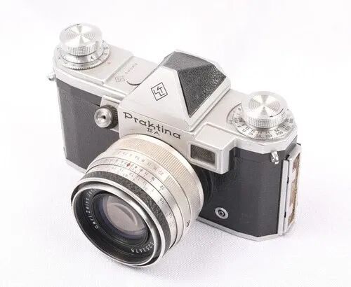

Praktina IIa 35mm Film Camera with Carl Zeiss Flexon 50mm f/2 Lens 3478 - Picture 1 of 12

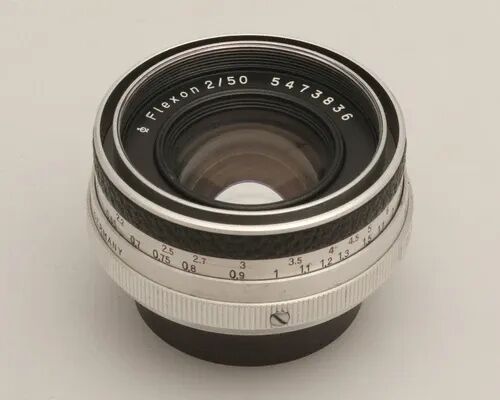

言归正传,Flexon50/2于1954年设计、1956年申请专利,设计师是爱德华·休伯特和哈利·策尔纳。

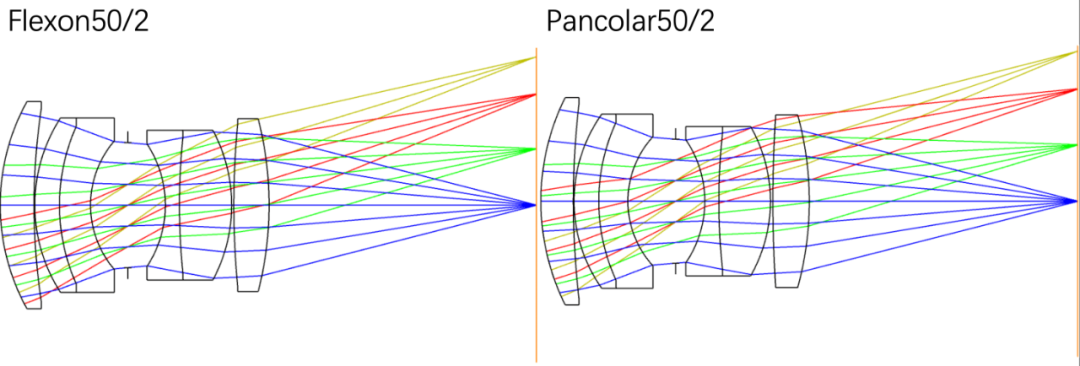

首先看结构图
与传统4组6片不同的是,前组胶合面也是朝向光圈弯曲的,这有助于延长镜后距从而适配单反相机。

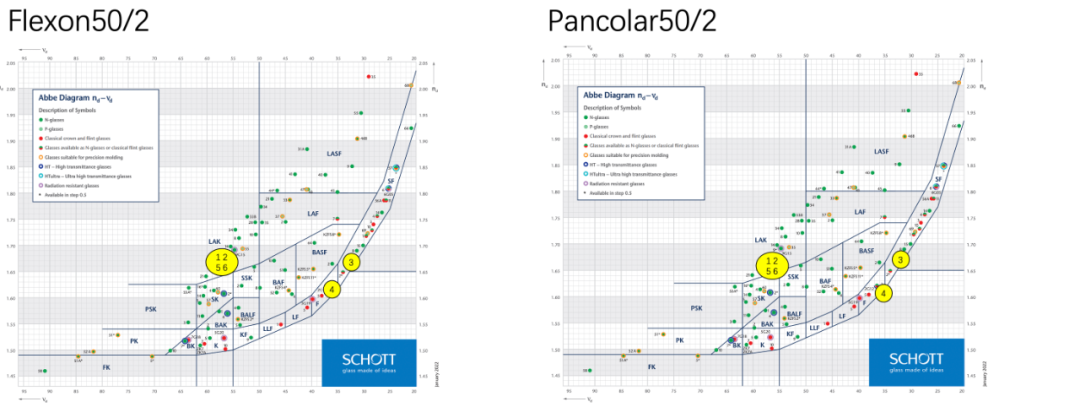

用料方面,非常标准的镧冕配合光阑前后火石、重火石思路。

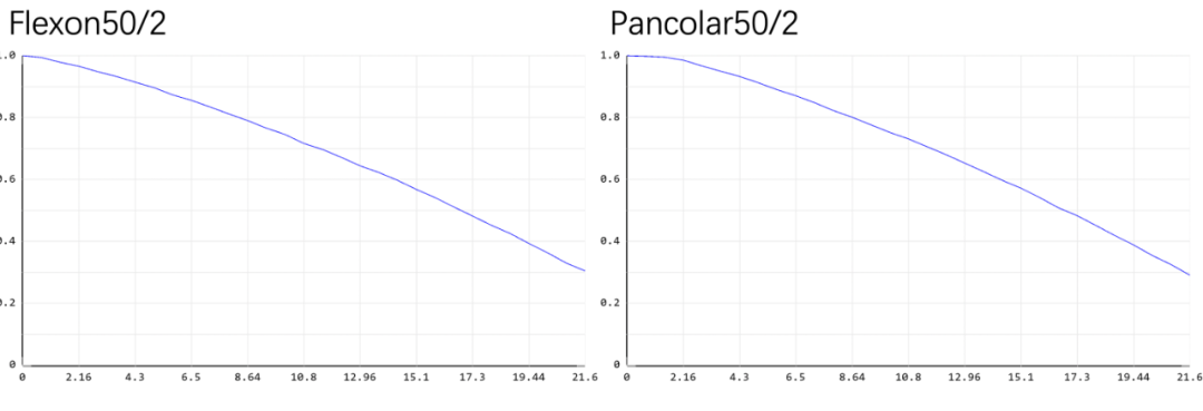

球差
球差形态基本是一样的,略带过矫正,但球差的量很小,这奠定了轴上相对干锐的基本特性。色球差比较小,蓝紫色短波还是有一丁点。

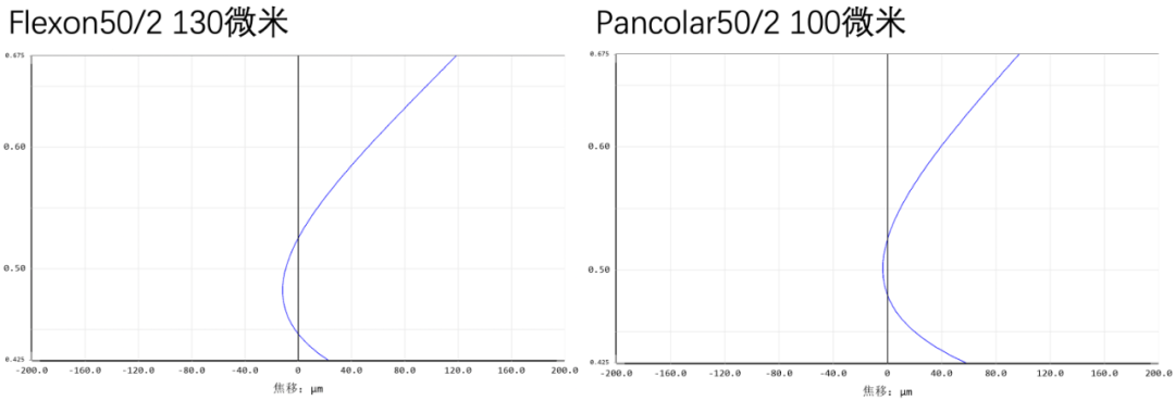

轴向色散
Flexon的轴向色散略小于同期的Contarex50/2早期银色版。Pancolar50/2进一步精进,100微米的轴向色散在那个年代已经相当优秀,结合前文提及的良好球差矫正,我们可以期待一下它的高频分辨率表现。

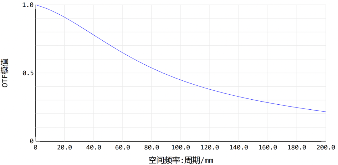

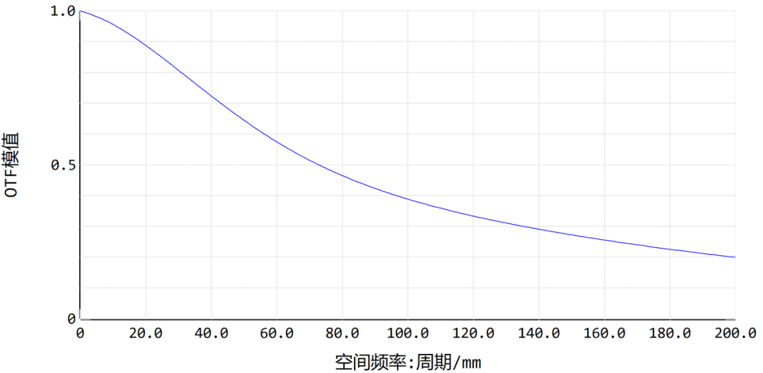

和Ultron50/1.8那期的做法一样,我们看一下F4光圈极限分辨率。Flexon50/2:
Pancolar50/2:
MTF30分别为135lp/mm和150lp/mm,还是比不过Ultron50/1.8呀。不过这个极限分辨率纯图一乐了,从我们经验来说插高像素数码上也没啥实际区别。

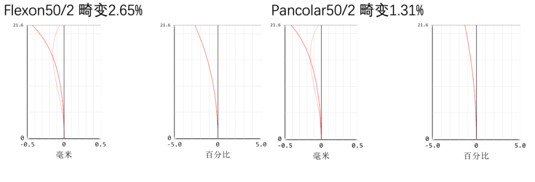

场曲-像散-畸变
根本不用等到换结构,Flexon令人大跌眼镜的2.65%畸变(这可是个标头!)在微调迭代中就已经得到了解决。

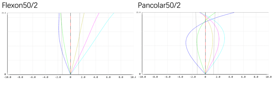

倍率色散
倍率色散都不算多,Flexon(F2)到Pancolar(F2)在倍率色散的量和形态上都有所进步。从我自己的设计经验来说,Pancolar这个各色光打结的形态在拍摄距离逐渐靠近时会慢慢“解开”,所以倍率色散改变的幅度小一些,不像Flexon那种锥形形态那样在近距离色散迅速增加。

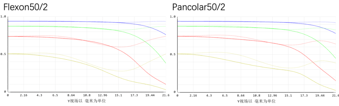

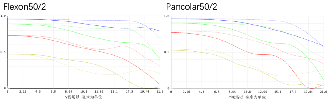

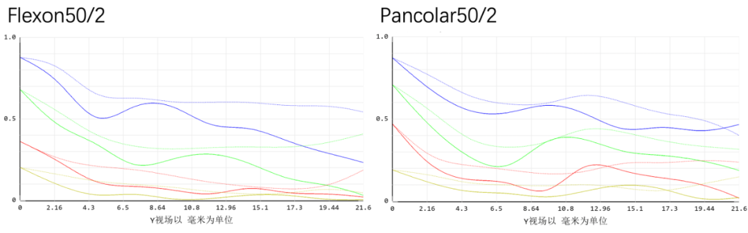

最后则是MTF,分别为无限远F2、F4、F8。
全开轴上反差相当,分辨率是Pancolar 50/2略高于Flexon 50/2。
F4光圈轴上已经足够凶猛,外半场的下滑是因为场曲,边缘进一步开裂则主要是因为像散。它们的倍率色散都比较少,对MTF影响处于次要。
两位轴上高手在F4就已经达到了这个中心画质水平,F8光圈主要是均匀性有所提高。内半场确实很细腻。不过您也能看到,边缘过大像散带来的影响是缩光圈不能解决的。
东蔡显然是意识到了它在均匀性上的缺点,在Flexon-Pancolar的微调迭代中也在试图改进,可无限远的这个进步幅度实在是太小了。

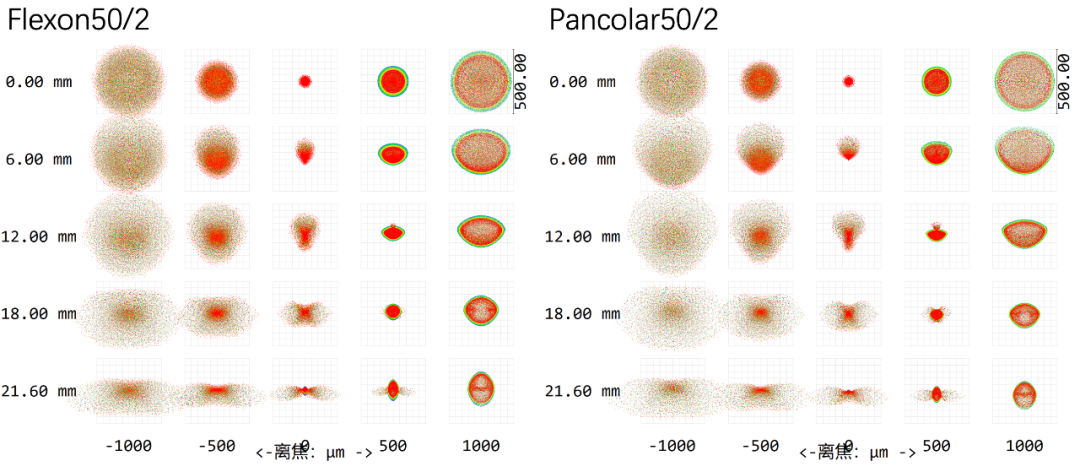

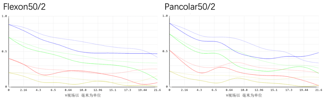

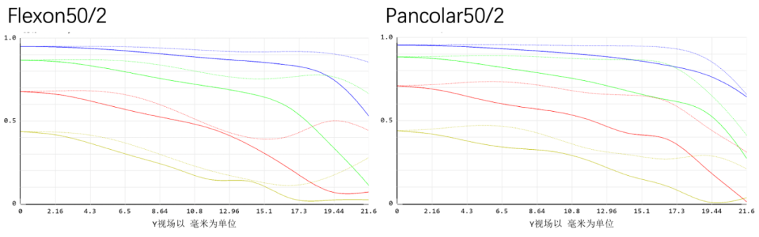

我们来看一下默认对焦下的1m距离,这个是人像常用距离。分别为F2、F4、F8。
外半场主要的问题依然是场曲像散,随着距离靠近而逐渐增加。形态没有改变。两者的近摄都还不错,Pancolar的均匀性更好一些。

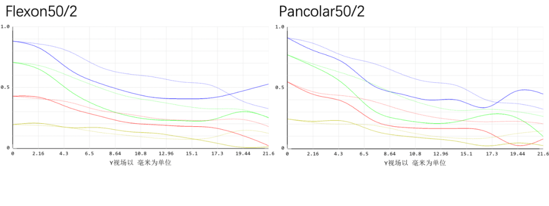

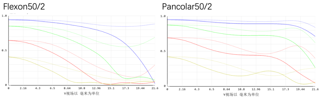

更进一步推到0.5m,这两颗镜头最近对焦距离为0.45m,为统一标准方便横向对比就用0.5m了。
轴上来说10、20线对基本是相当的,高频部分则是Pancolar50/2维持着优势地位。
Pancolar(F2)在0.5m的均匀性相较于Flexon进步很显著。
外半场主要的问题依然是场曲像散,随着距离靠近而逐渐增加。形态没有改变。由于这个距离下像散的激增,Flexon50/2和Pancolar50/2还是出了中心就开始裂,这是不体面的表现。
同一个结构+高度相似的用料也可以有一定的提升,这是光学计算的功劳,感谢设计人员的智慧和电子计算机的进步吧。
