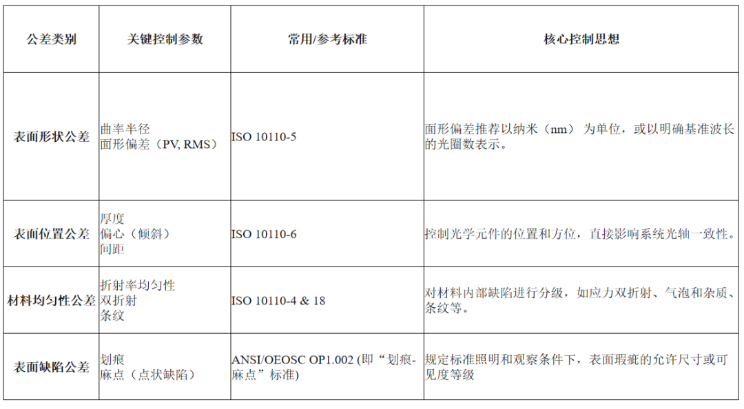

下面这个表格汇总了光学系统主要的公差类型及其遵循的标准,可以帮助你快速建立整体认知:

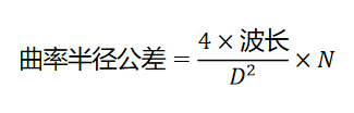

这里我们以曲率半径的公差为例,在Zemax中的曲率半径公差TRAD,可以选择的单位是mm或者光圈。
通常公差加工是通过套样板来加工,这时候就多利用光圈,在光学设计图纸上对应的就是N。
N=2(100),就表示100mm口径内,曲率半径的误差是2个光圈。
常规的曲率半径公差给的是2个光圈左右,如果精度高一点,则小于2个光圈,精度低一些的话,就是大于2个光圈。
有一个参考公式:
D是镜片口径;
N是光圈。
