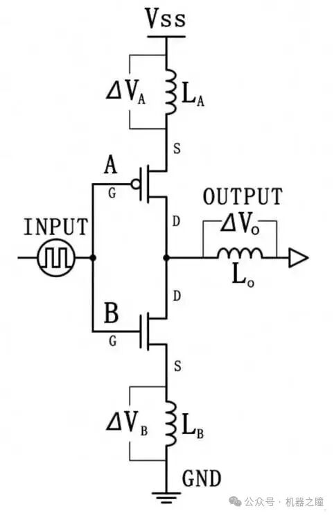

地弹是一种噪声,当PCB接地和芯片封装接地处于不同电压时,晶体管开关器件会出现这种噪声。可以看下面的推挽电路,该电路可以提供逻辑低或者逻辑高输出。该电路由2个MOS管组成,上方的P沟道MOS管的源极连接到Vss,漏极连接到输出引脚。下部N沟道MOS的漏极连接到输出引脚,源极接地。MOS管栅极处的输入逻辑高信号将导致P沟道MOS管将其Vss与输出断开,并导致N沟道MOS管将输出连接到GND。将IC芯片上的焊盘连接到IC封装的引脚上是微小的键合线,这些必须具有少量电感,由图中的简化电路建模。电路中当然也存在一定量的电阻和电容,这些电阻和电容没有建模。
全桥开关的等效电路中显示了3个电感,电感符号代表封装电感(IC封装设计固有的电感),电路输出连接到一些元件。想象一下输入在很长一段时间后保持在逻辑电平后遇到这个电路。这种状态会导致上部晶体管通过上部MOS管将电路的输出连接到Vss。经过适当长的时间后,LO和LA将存在稳定的磁场,并且ΔVO、ΔVA和ΔVB的电势差为0伏,迹线中将存储少量电荷。一旦输入逻辑切换到低电平,上部MOS管就会断开Vss与输出的连接,下部栅极将触发下部MOS管将电路的输出连接到GND。此时输入逻辑发生变化,结果在整个系统中移动。输出和接地之间的电位差异电流从输出通过下部MOS向下移动到接地。
电感利用存储磁场中的能量在ΔVO和ΔVB之间建立电势差,试图抵抗磁场的变化。即使是电气连接,输出和接地之间的电位差也不会立即处于0V。输出之间处于Vss,而MOS管B的源极之间处于0V电位。当输出线放电时,先前的电位差将导致电流流动。在电流开始从输出流向接地的同时,封装的电感特性在ΔVB和ΔVO之间产生电势差,以尝试维持先前建立的磁场。电感LB和LO改变MOS管源极和漏极电势。这是一个问题,因为MOS管栅极电压以芯片封装上的地为参考。当电路在栅极触发阈值附近振荡时,输入电压可能不再足以保持栅极打开或导致其多次打开。当电路再次切换时,一组类似的情况将导致在ΔVA上建立电势,从而将MOSFETA的源极电压降低到触发阈值以下。

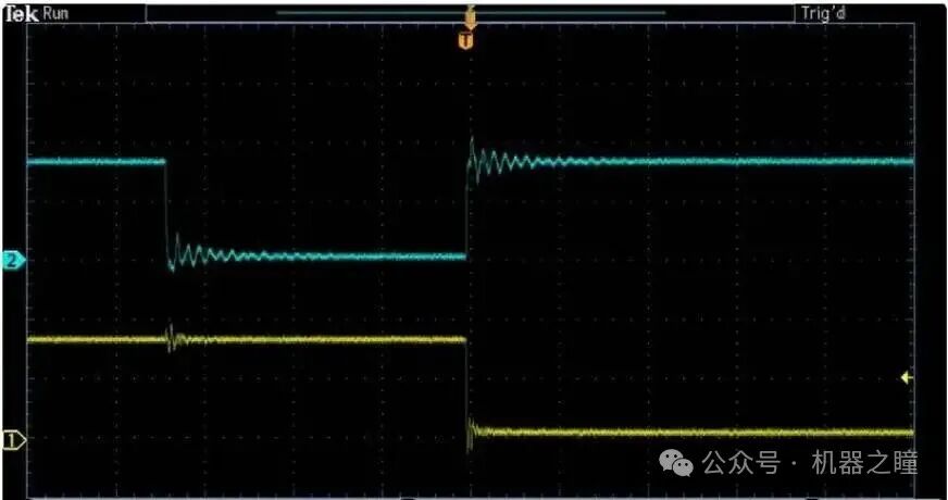

可以在上面的示例中看到反弹,图中显示了连接并激活了显著GND和Vss反弹。这里,开关期间在3.3V线路上产生约1V的噪声,该噪声在最终落入背景线路噪声之间继续在信号线路中明显谐振。噪声不仅限于正在开关的门。开关门连接到IC电源引脚,而PCB通常共享公共电源和接地轨。意味着噪声可以通过芯片上的Vss和接地的直接电气连接到PCB上走线的耦合轻松传递到电路中的其他位置。

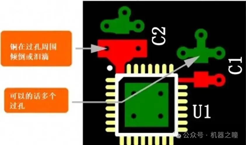

减少地弹的首选解决方案是在每个电源轨和地之间安装SMD去耦电容,并尽可能靠近IC。远处的去耦电容具有很长的走线,会增加电感,因此安装在远离IC的地方对自己没有任何好处。当IC芯片上的晶体管切换状态时,会改变芯片上晶体管和本地电源轨的电位。去耦电容为IC提供临时、低阻抗、稳定的电位并限制反弹效应,防止其扩散到电路的其余部分。通过电容靠近IC,可以最大限度地减少PCB走线中的电感环路面积并减少干扰。混合信号IC通常具有独立的模拟和数字电源引脚,可以在每个电源输入引脚上安装去耦电容。电容应该位于IC和连接到PCB上相关电源层的多个过孔之间。
多个过孔是首选,但是由于PCB尺寸要求,通常是不可能的。可以的话,使用铜浇注或者泪滴来连接过孔,如果钻头稍微偏离中心,额外的铜有助于将过孔连接到走线。有时候,在物理上不可能将去耦电容放置在靠近IC的位置。但是,如果将其放置在远离IC的地方,则会产生电感环路,从而导致接地反弹问题更严重。如果这样的话,可以将去耦电容放置在IC下方PCB的另一侧。实在不行,可以使用相邻层上的铜在板内制造自己的电容,这样的电容被叫做嵌入式平面电容。由于PCB中由非常小的介电层隔开的平行铜浇注组成。这种类型电容的额外好处之一是唯一的成本是时间。

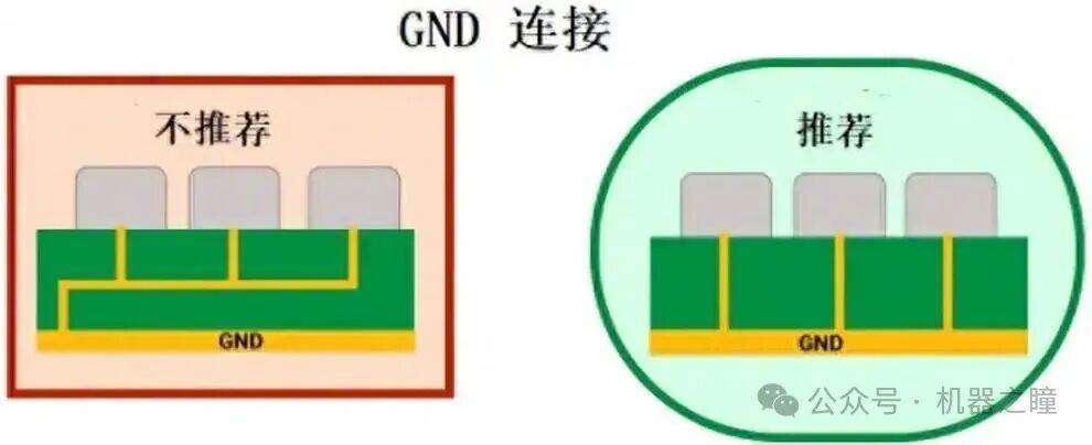

d)勿共用接地过孔或走线进行接地连接。建议使用单独的过孔和走线连接到接地层;
