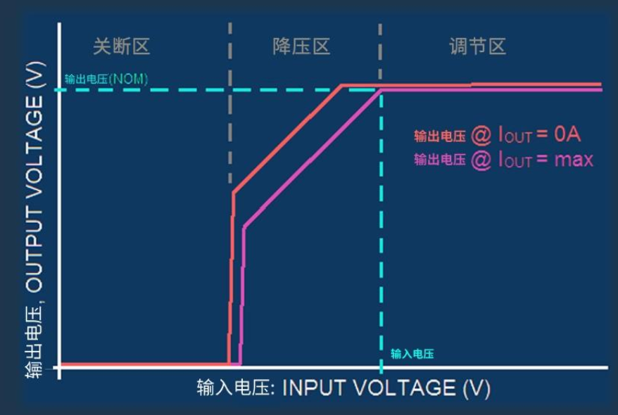

绝大部分耗散功率由公式的第二项决定。 压差电压是稳压器维持稳定所需的最小电压差。 当输入电压超过压差电压阈值时, 输出电压将开始急剧下降。

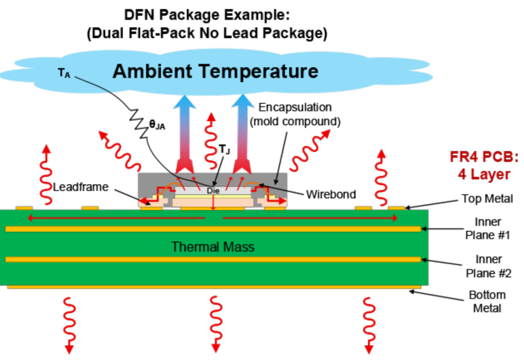

安森美(onsemi NCV8560 LDO 稳压器所采用的双列扁平无引脚封装(DFN) 为例, 裸片(die) 产生的热量一方面通过封装材料传导, 同时通过与PCB接触的芯片焊盘(Die-Attach Paddle,DAP) 散热。 此外, 也存在一定程度的对流散热: 气流将裸片(结温为 TJ) 的热量传递至器件周围环境温度 (TA) 的空气中。 同时, 辐射散热也从多处发生, 包括包裹裸片的封装材料、 连接裸片与信号引脚的引线框架, 以及衬底底部专为向外辐射热量而设计的金属镀层。

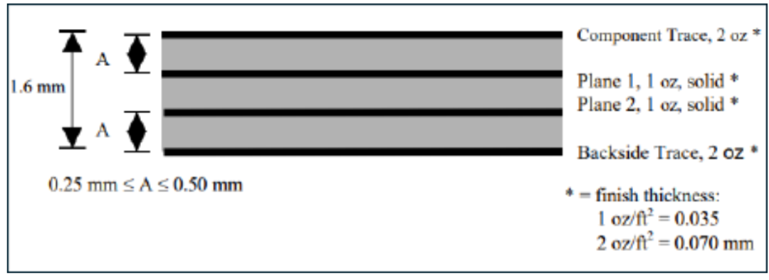

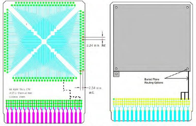

图 — 多 层 PCB横截面示意图, 显示导线和介质层厚度
图左,嵌套式PCB设计(44-176PQFP封装)(虚线表示可能的布线路径)
图右,电源层和接地层的端接及布线方案

JEDEC标准组织指出, PCB设计对 RθJA 测量的影响占比高达60%。 为此,JEDEC在JESD51x系列文件中对 θJX 的测量方法进行了标准化。 该系列标准中, JESD51-3定义了单层PCB设计的测量规范, 而JESD51-7则规定了四层设计标准⸺ 包含两层信号层、 一层电源平面及一层接地平面, 具体结构如JEDEC示意图所示。

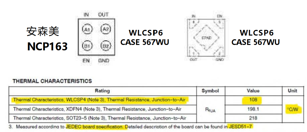

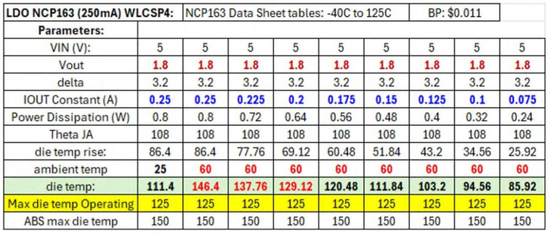

以安森美的 NCP163 为例,假设应用场景为图像传感器供电,输入电压VIN为5V。
LDO的性能特性主要受两个因素影响: 输出电流和环境温度。 假设输出电流IOUT为250mA(合理值), 结合NCP163的输出电压VOUT为1.8V,则其耗散功率PD为0.8W。 将该数值代入温度计算公式, 结合108°C/W的RθJA系数及略高于室温25°C的环境温度TA, 可得芯片结温TJ为111.4°C。 这个温度看起来“相当凉爽” 。
然而, 实际情况并非如此乐观。 如前所述, 图像传感器通常安装在密闭的外壳或模块中, 内部空气流通受限。 在这种封闭环境中, LDO自身散发的热量会显著抬高局部环境温度。
一旦将环境温度TA设为60°C进行计算, 芯片结温将飙升至146.4°C。 该数值已超出推荐最大工作温度(比绝对极限值更窄的范围) 21°C以上——这可不”凉”。要使LDO芯片结温回落至推荐范围, 输出电流IOUT必须降至175mA以下。 这可能导致该LDO无法纳入某些电源树方案。
