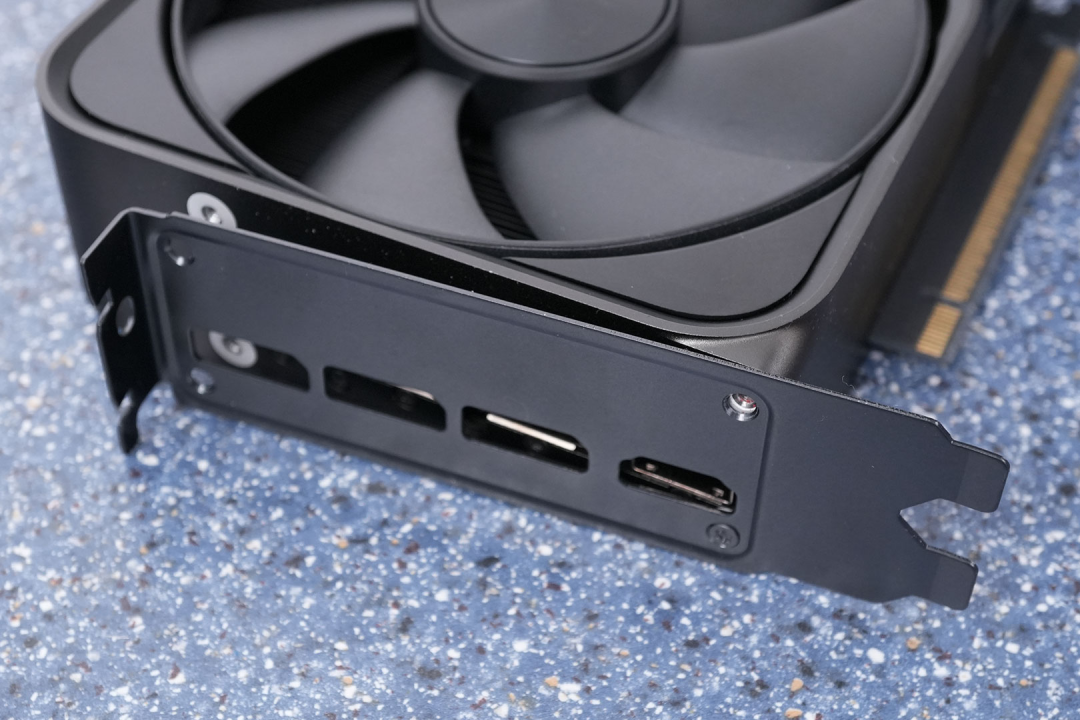

首先,卸下固定接口挡板的四颗螺丝。

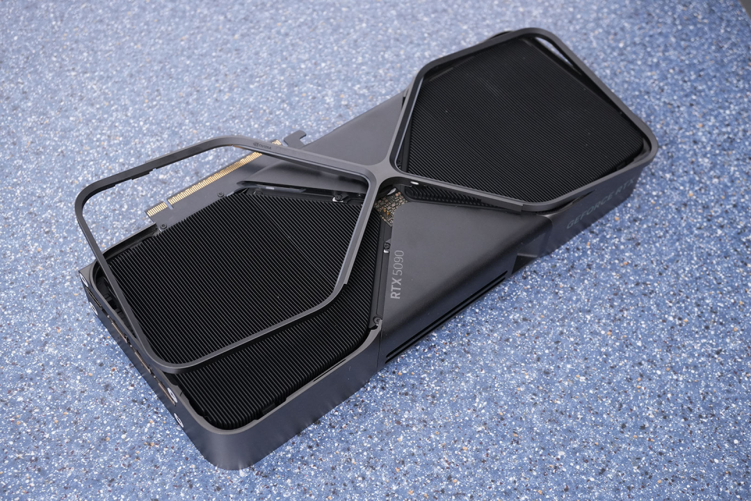

现在卸下图中标记为红色的螺丝。只拆这一颗即可,其他螺丝可以保留。从PCIe插槽处开始轻轻抬起框架,如上图所示。继续向上提,框架沿着显卡边缘通过磁力吸附固定。

现在可以拆下带有白色LED灯效的金属框架了。

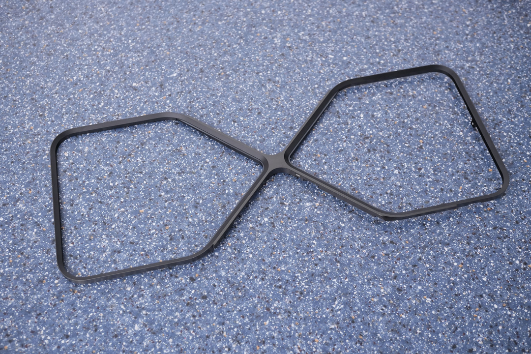

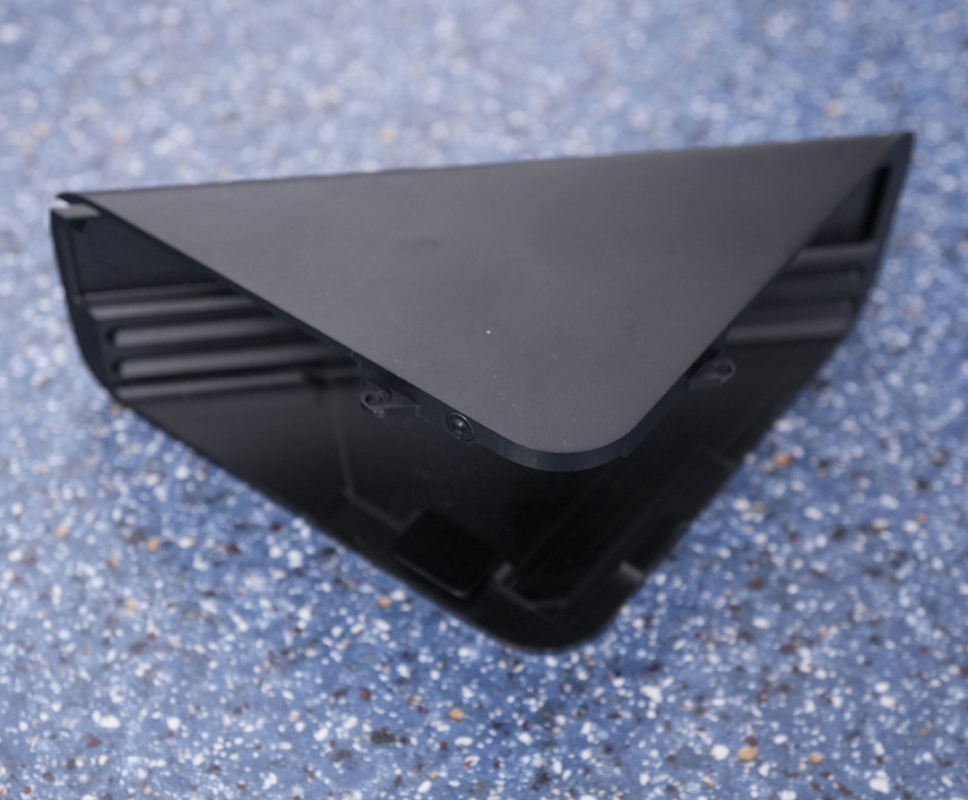

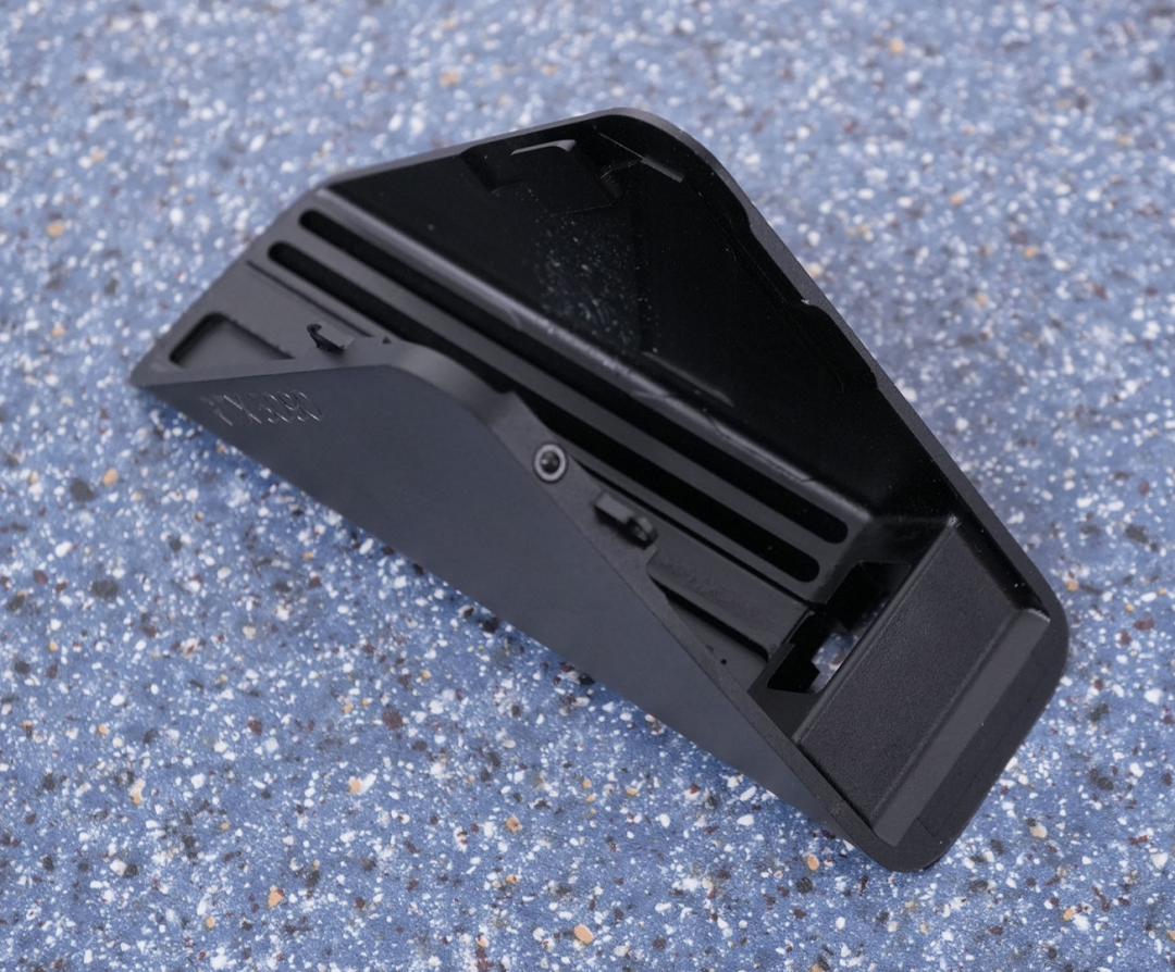

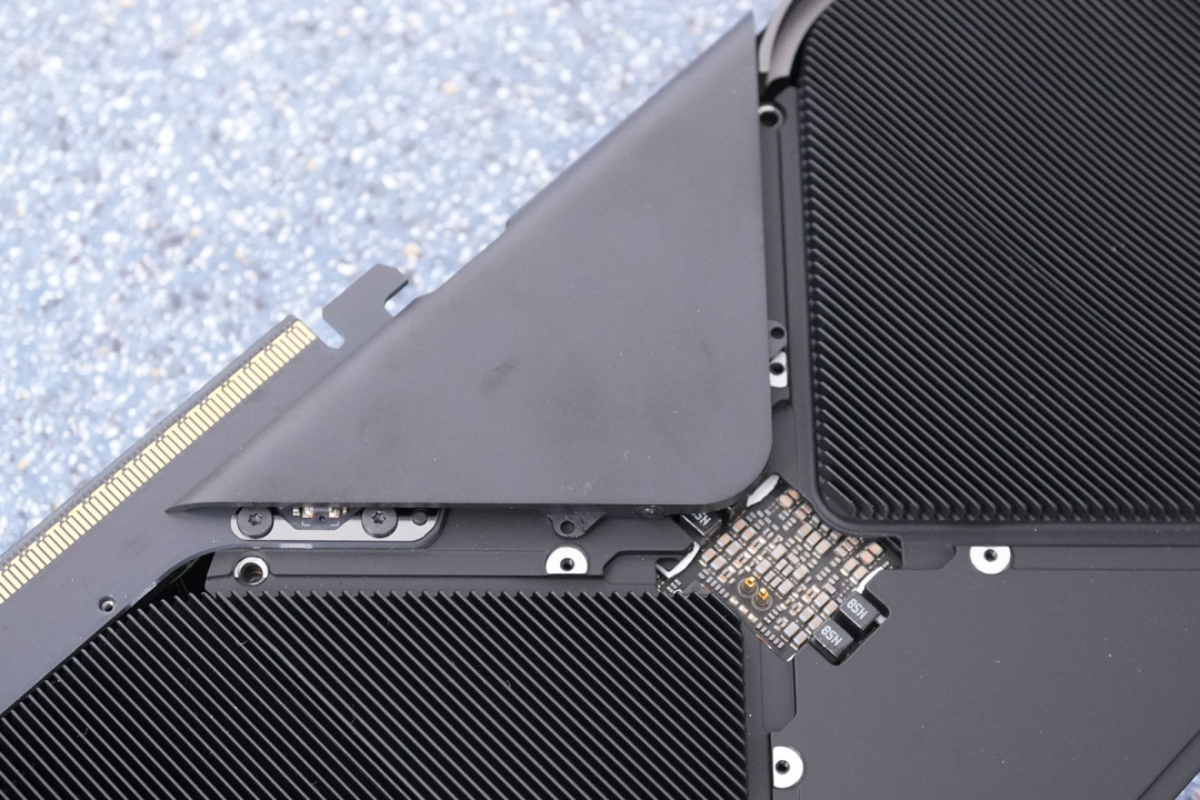

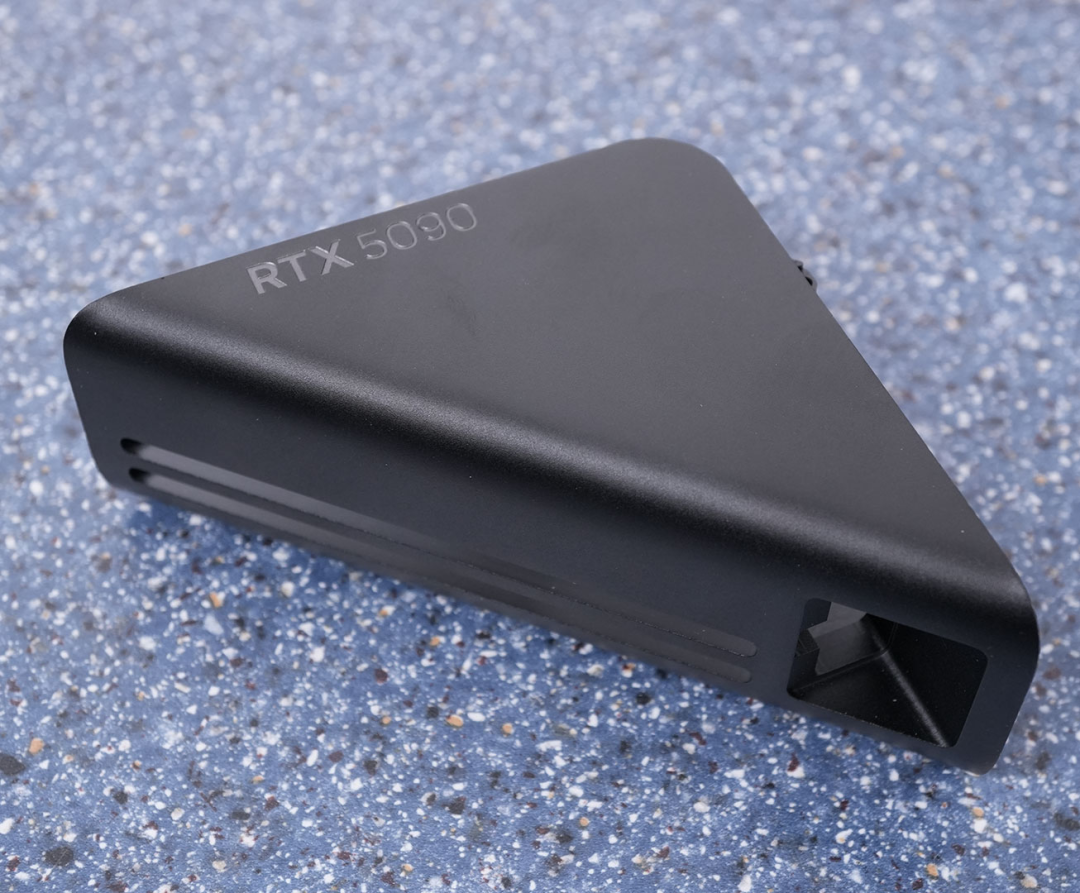

将印有”RTX 5090″字样的三角形装饰盖向侧边滑动——它设计有精密卡槽。掌握技巧后滑动会非常顺畅,无需用力过猛。

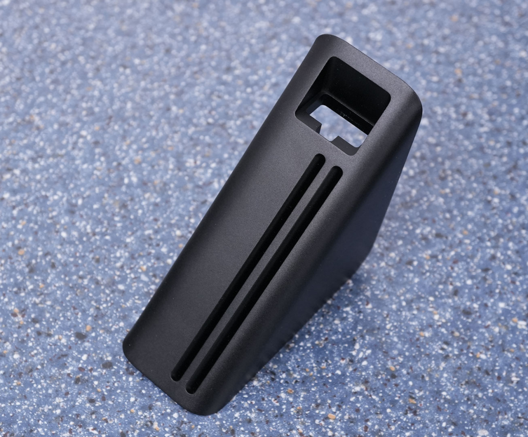

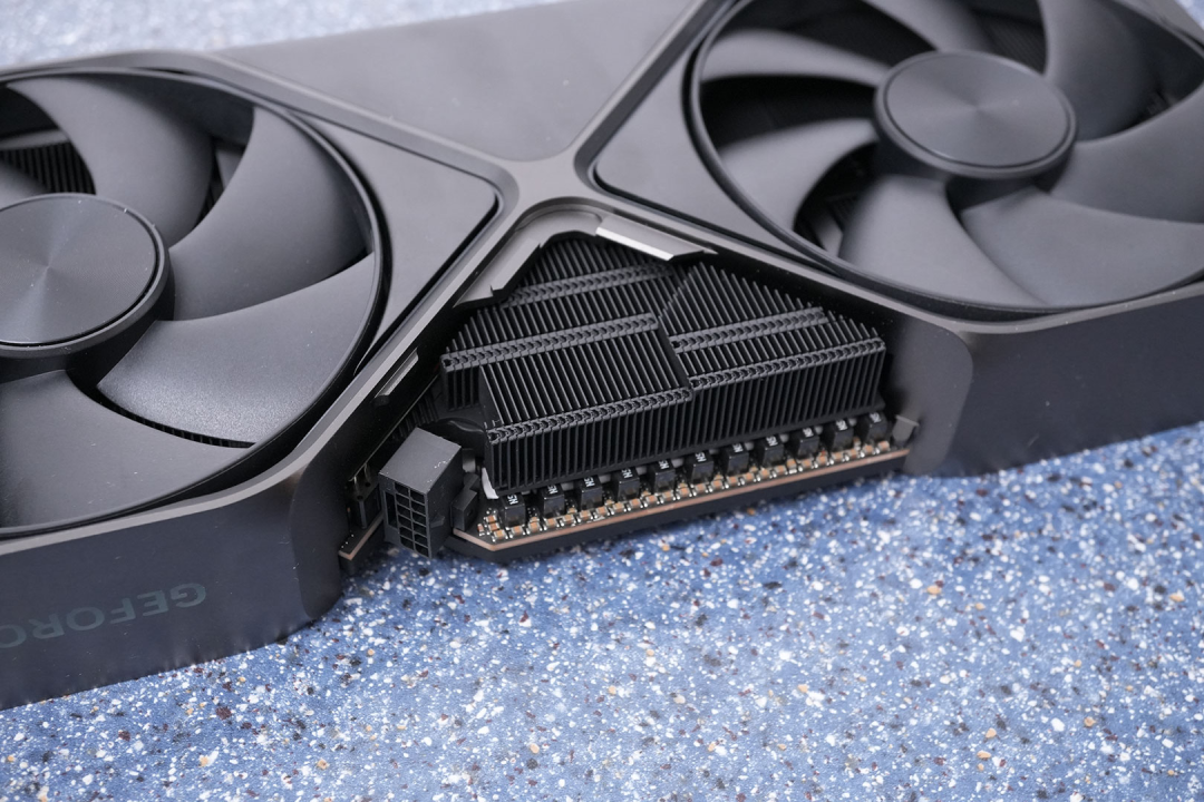

移除上面这个”顶盖”后,即可看到16针电源接口。

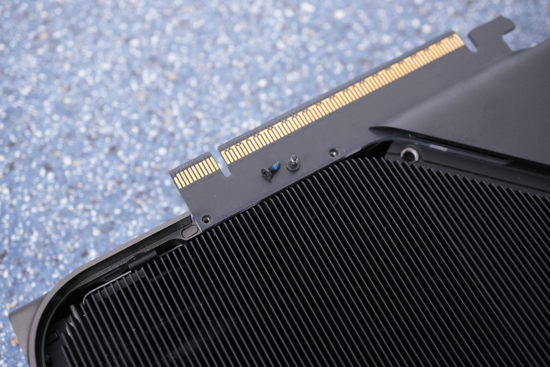

卸下靠近PCIe接口处的两颗T6螺丝。

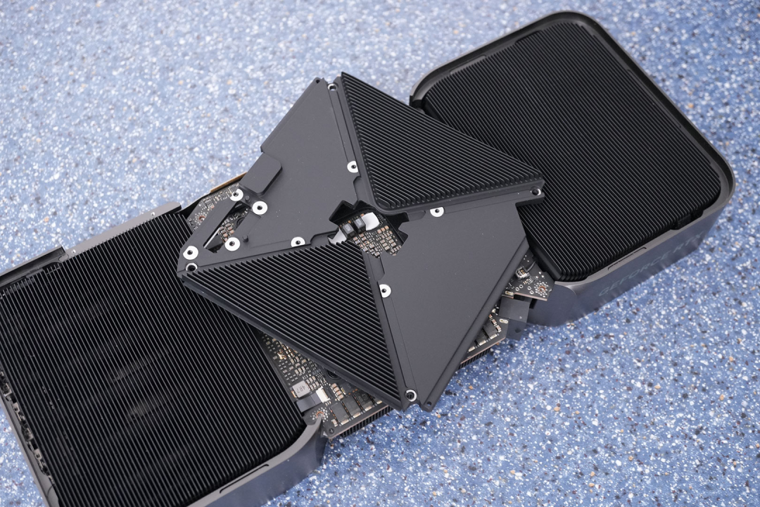

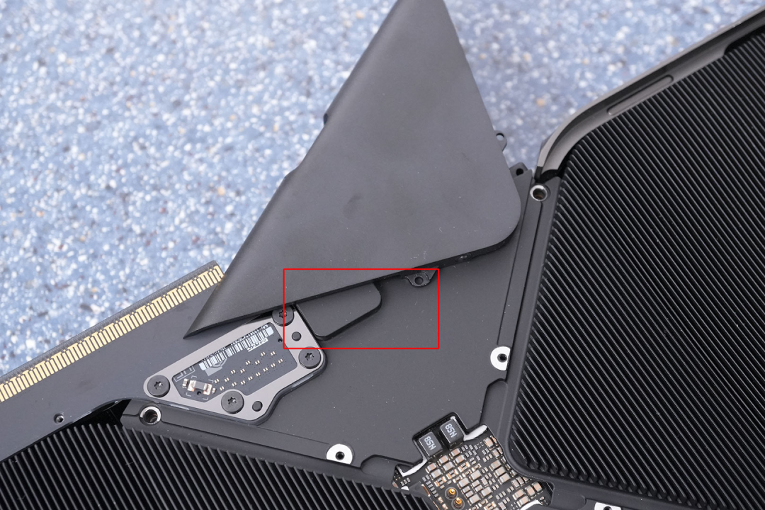

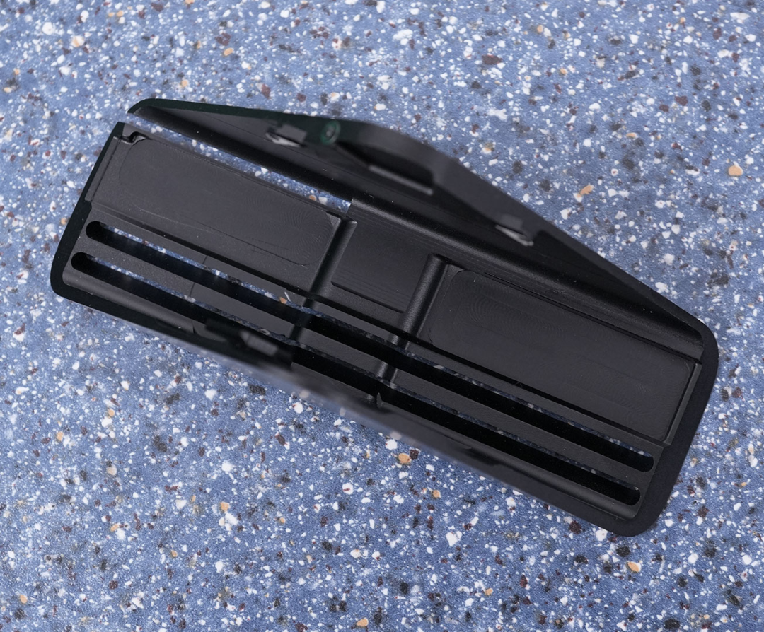

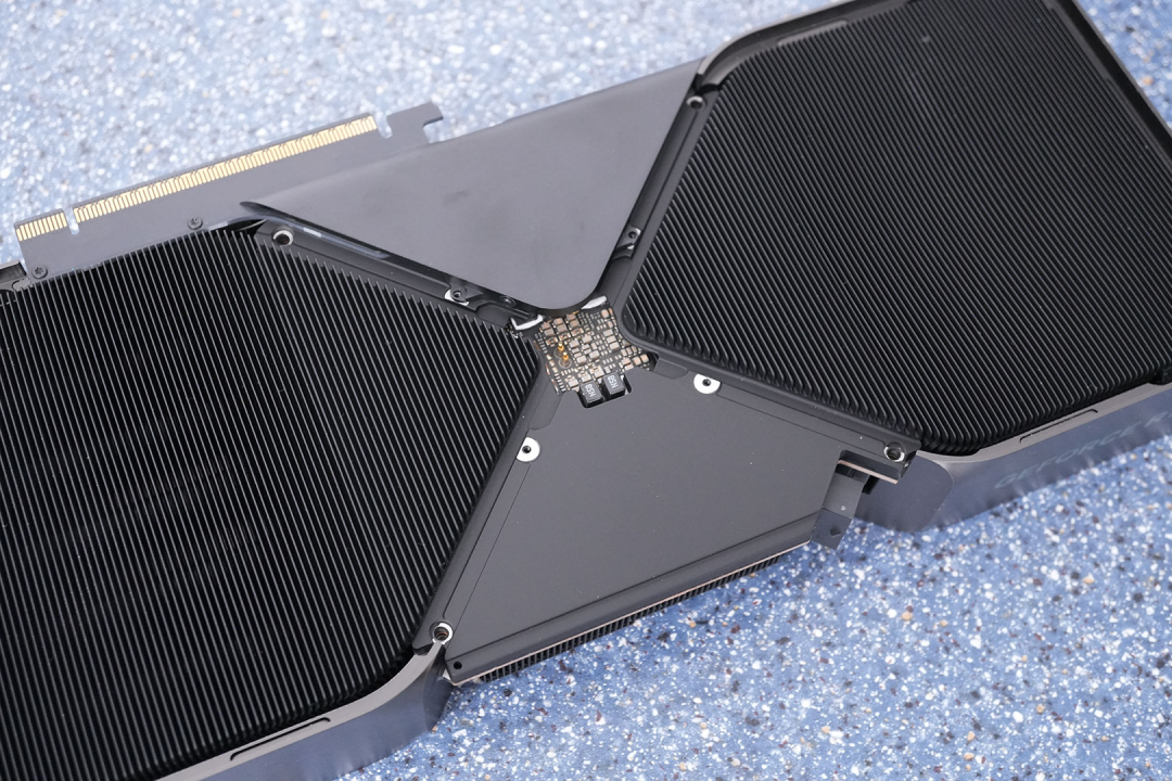

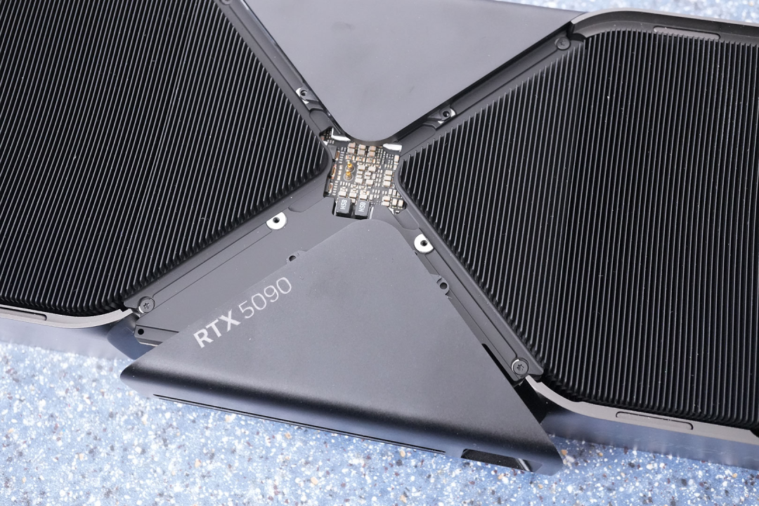

拆除底部金属盖需要滑动操作——先沿对角线方向移动,再弧形上提。注意图中标记的金属凸起会形成阻挡,但可以推移周围盖板。掌握正确方向后,滑动过程会非常顺滑轻松,完全不需要用力或试图弯折这块厚实的金属板。
这个部件的精密加工工艺令人赞叹。

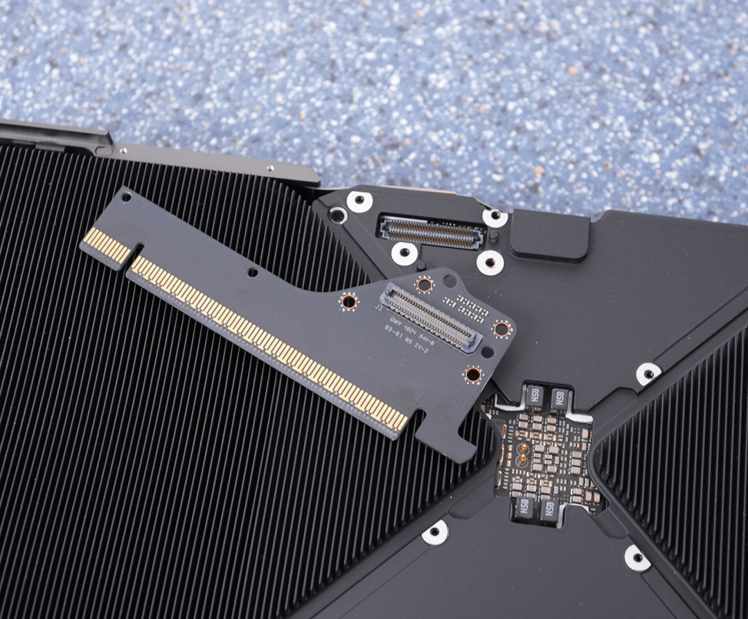

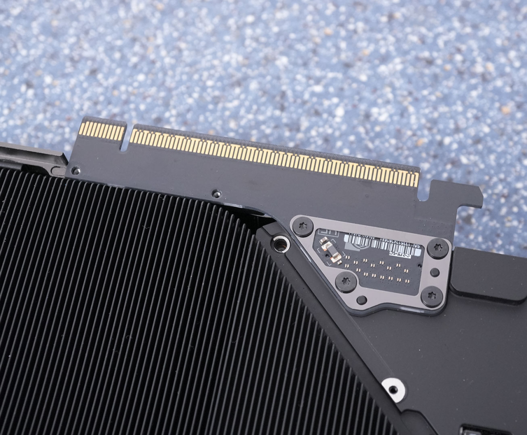

卸下四颗T6螺丝即可拆下PCIe插槽接口,随后可将其电路板向上提起。操作时需注意避免损坏该区域(第三张图)的排线,该排线用于连接GPU主板与显示输出接口板。

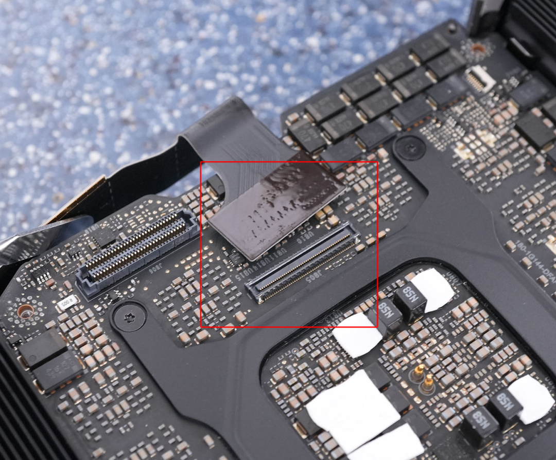

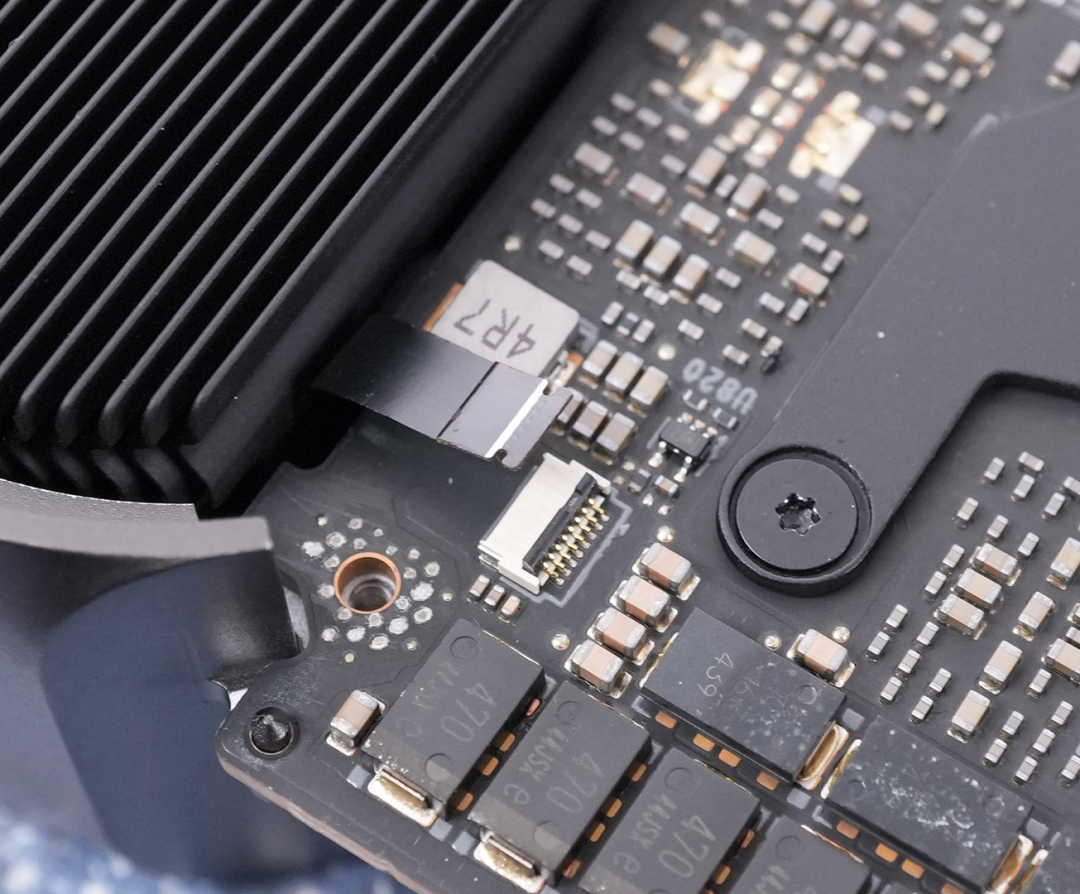

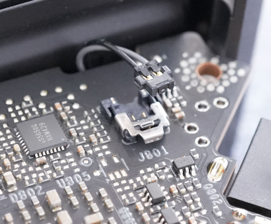

这种排线在过往公版显卡上也曾出现。前两根排线需用手指抬起黑色卡扣(避免使用金属工具以防刮伤),再水平抽出线缆。此处操作空间极小,必要时可用镊子辅助,建议优先用手指操作。使用黏性胶带也能提供帮助。第三根排线需将金属盖水平推离线缆方向,即可提起排线。

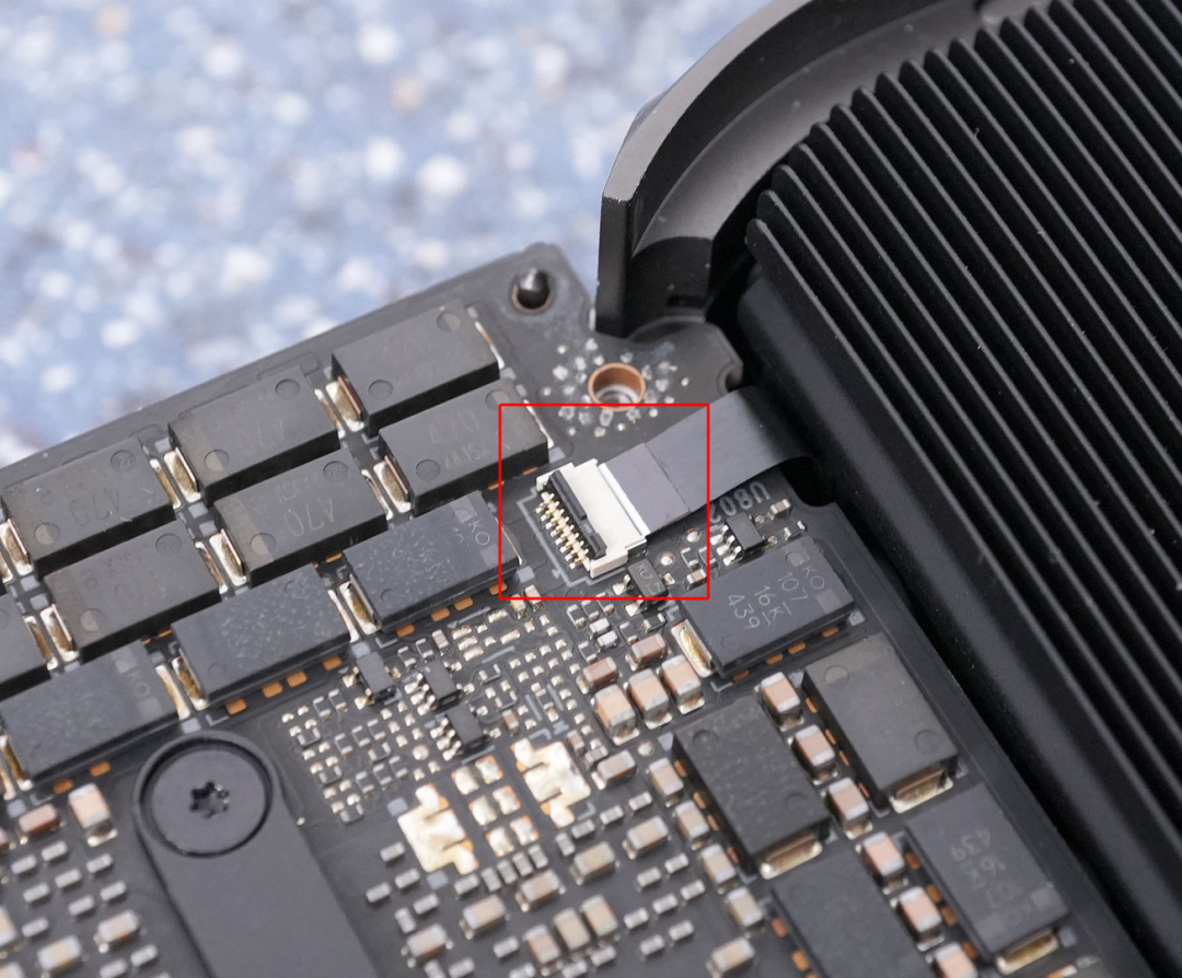

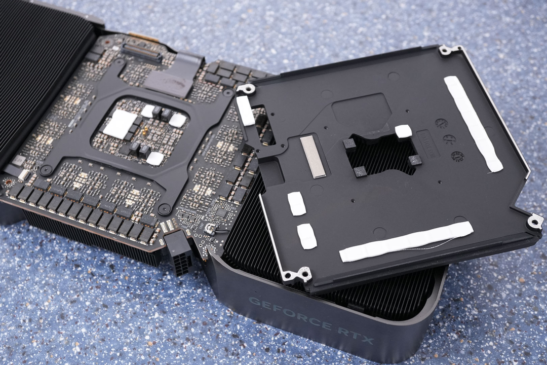

最后拆下显示接口排线。它连接在这个矩形接口上,小心翼翼地用撬片抵住金属固定边框,同时配合指甲施力——注意不要损伤周边元器件。这个接口插得非常紧,实际拆卸时需要比预期更大的力度。

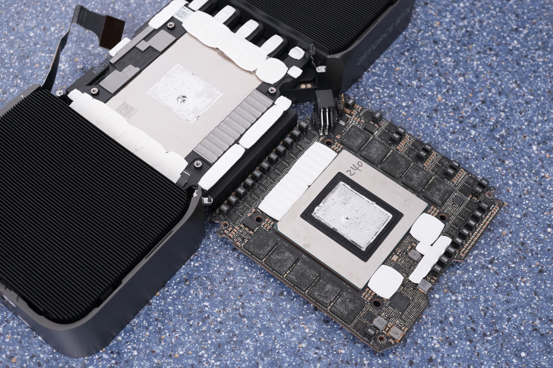

显示接口排线拆除后,卸下固定GPU金属支架的四颗T6螺丝,即可将主板从散热器上分离。我的显卡上几乎没有吸附力,主板非常轻松地就取下来了。

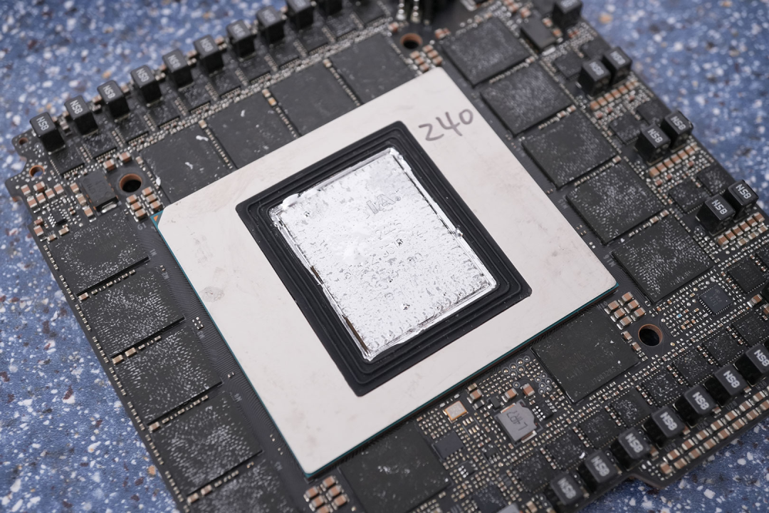

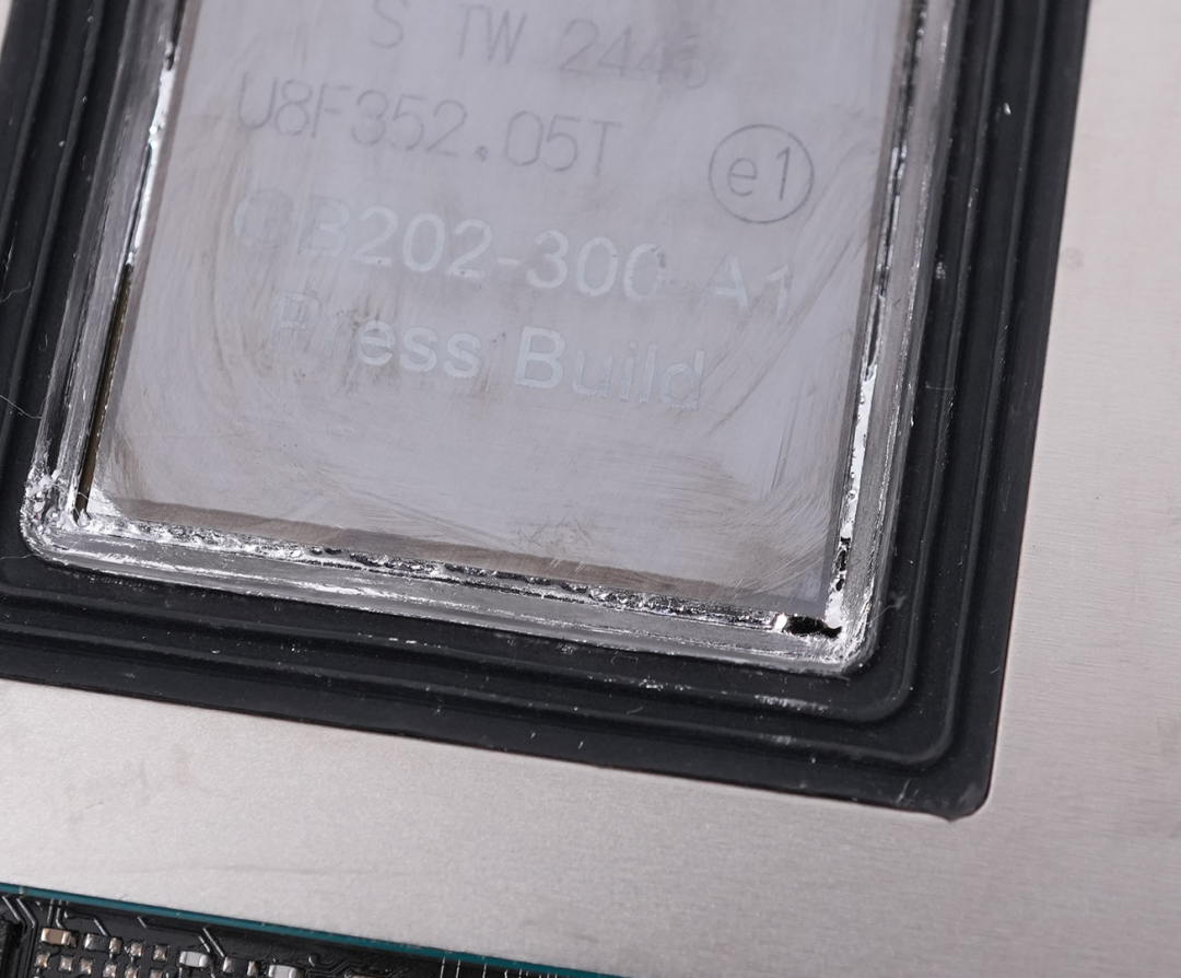

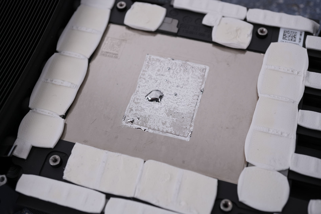

终于看到了!这就是NVIDIA为提升GPU与散热器间导热性能所使用的液态金属。从这里开始需要格外小心液态金属,避免其溅落到显卡其他部位。我重新组装显卡时使用了极薄一层导热硅脂,现在满载温度达到79°C,仅比原厂状态高出2°C,这个温控表现依然合理,完全能够避免热节流现象。

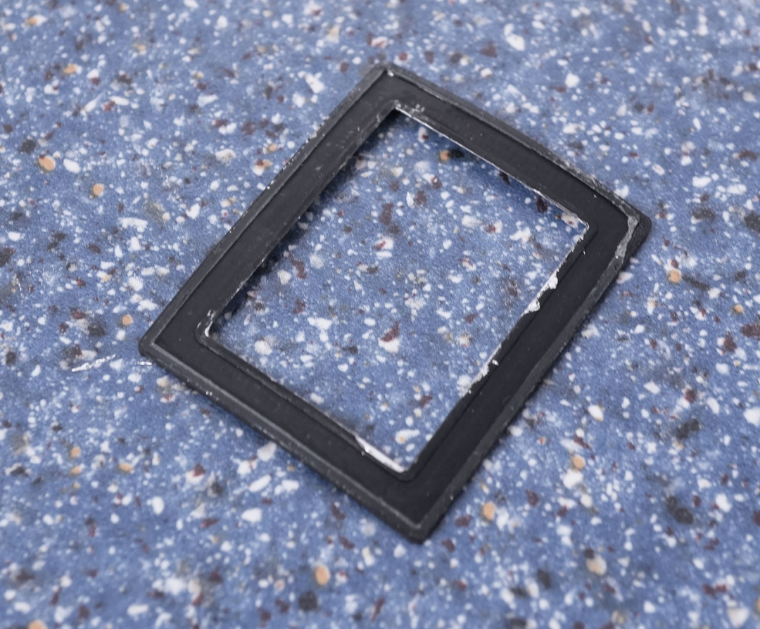

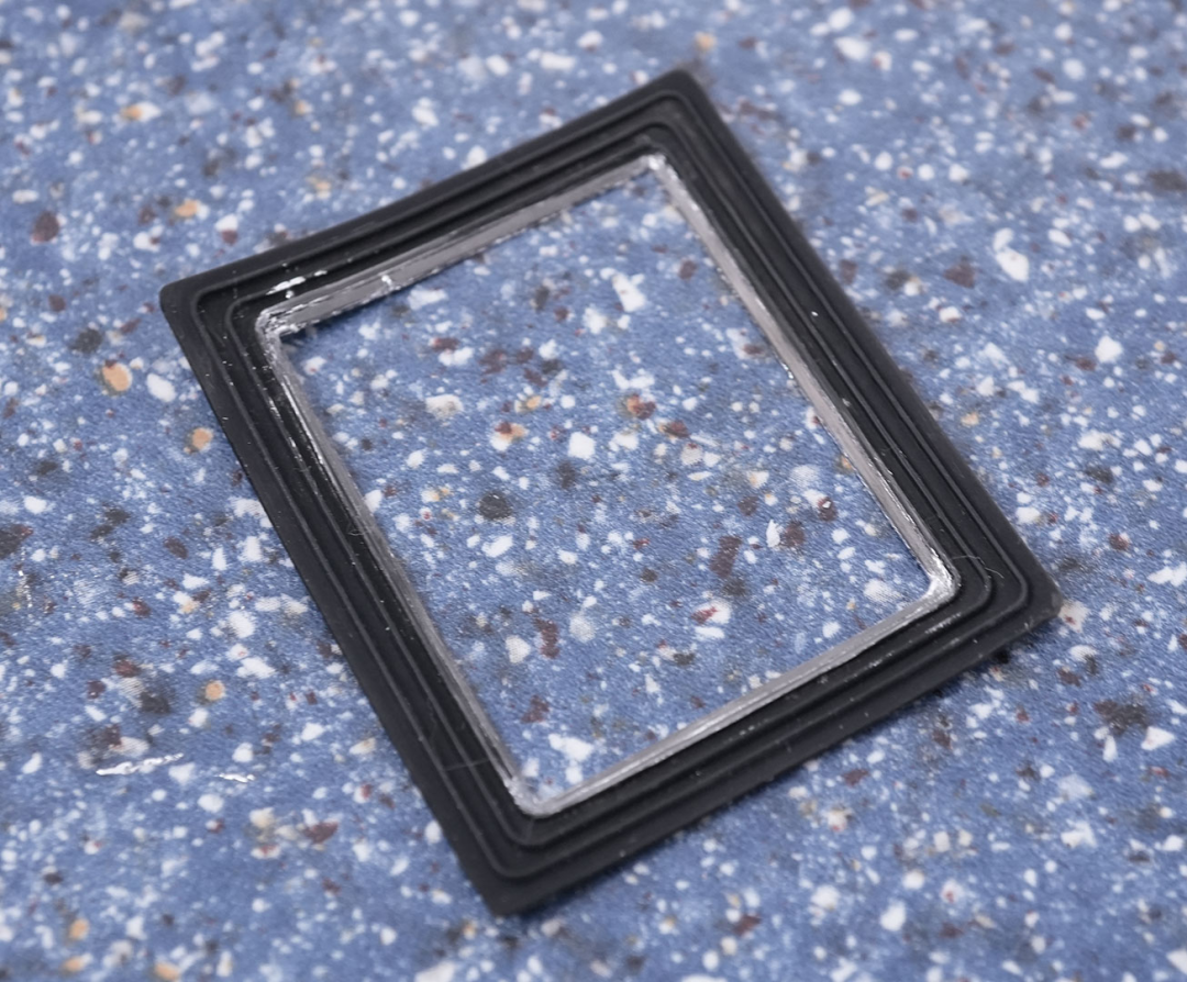

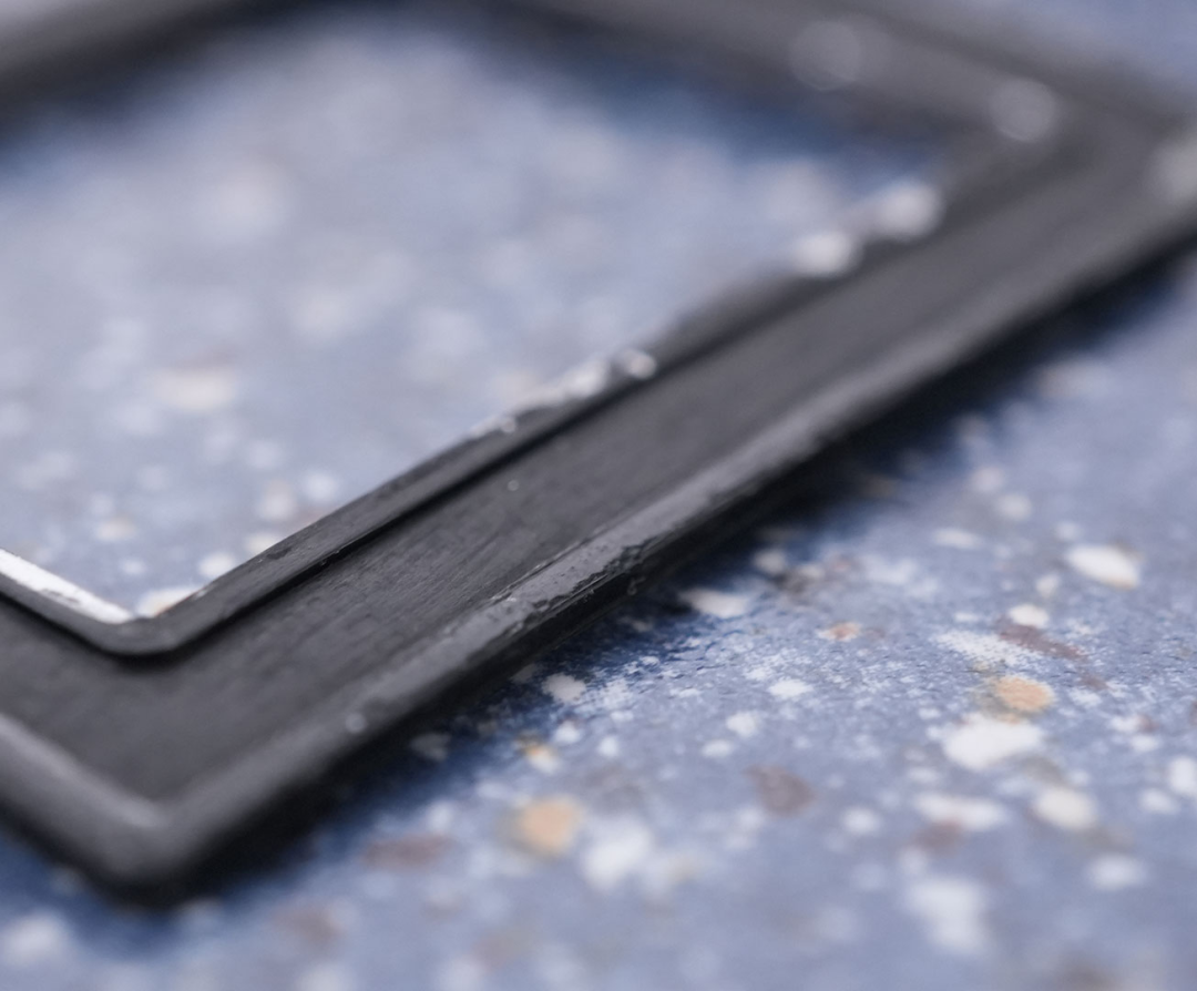

这个橡胶密封垫安装在GPU基板上,环绕着核心芯片,能确保液态金属不会渗流到GPU周围的电容器附近,从而避免短路风险。
橡胶垫底部具有粘性以确保固定。先用塑料工具从外侧探入垫片下方轻轻撬起,再用手捏住边缘小心剥离。此过程中需格外注意,避免液态金属在芯片上意外扩散。
