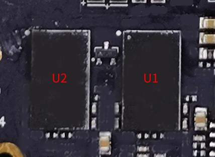

1.外观示意图

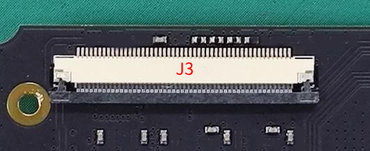

随机选取一组PCBA板展示器件测试位置。
图1-1. U1/U2器件测试位置

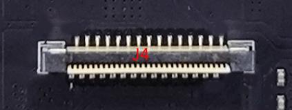

图1-3. J4器件测试位置

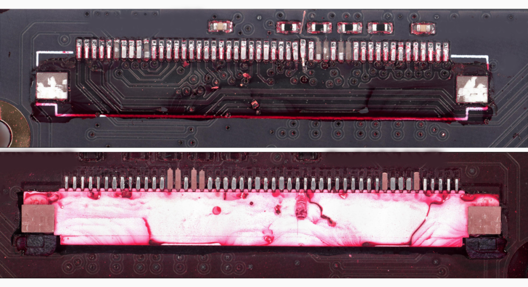

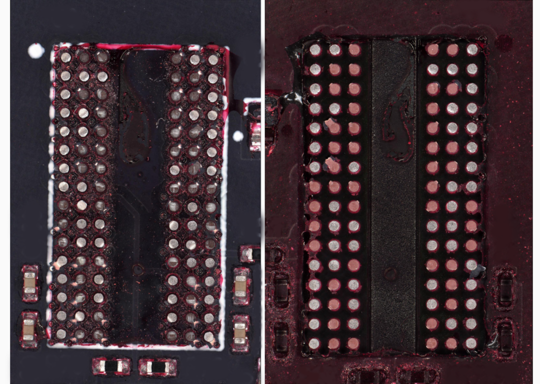

2.红墨水测试

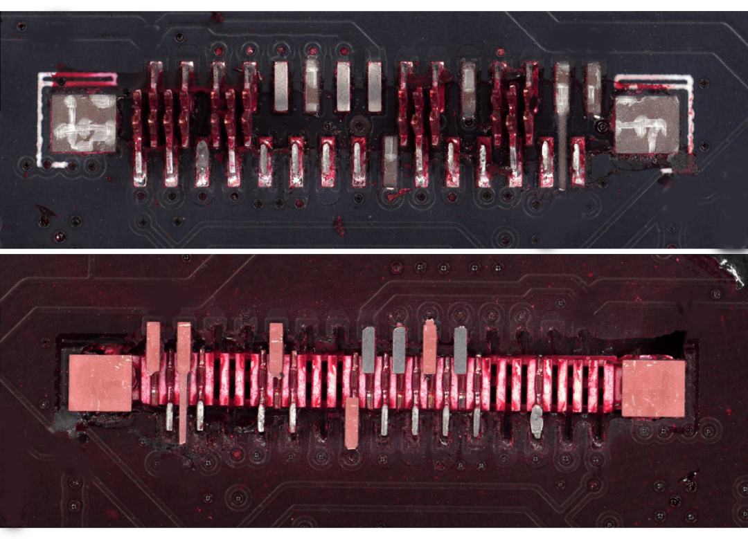

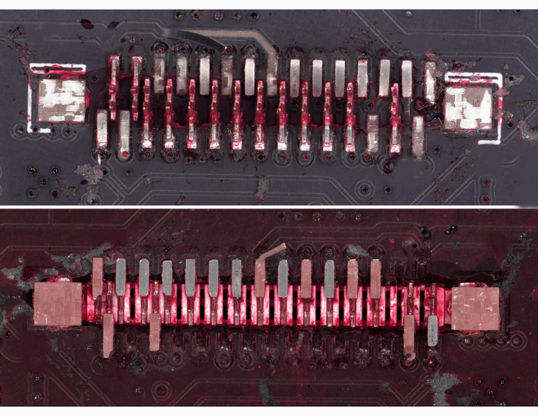

第一组测试图片:
图2-1.  J3红墨水测试图片(上:PCBA面;下:器件面)
图2-2. J4红墨水测试图片(上:PCBA面;下:器件面).png

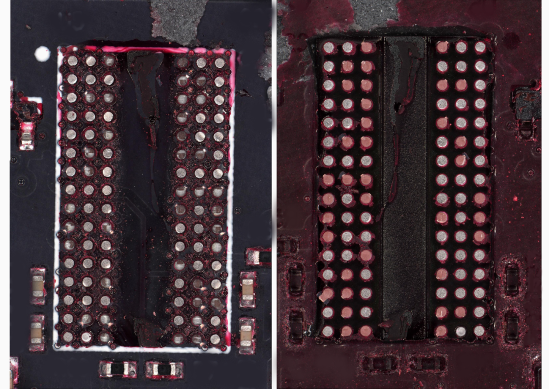

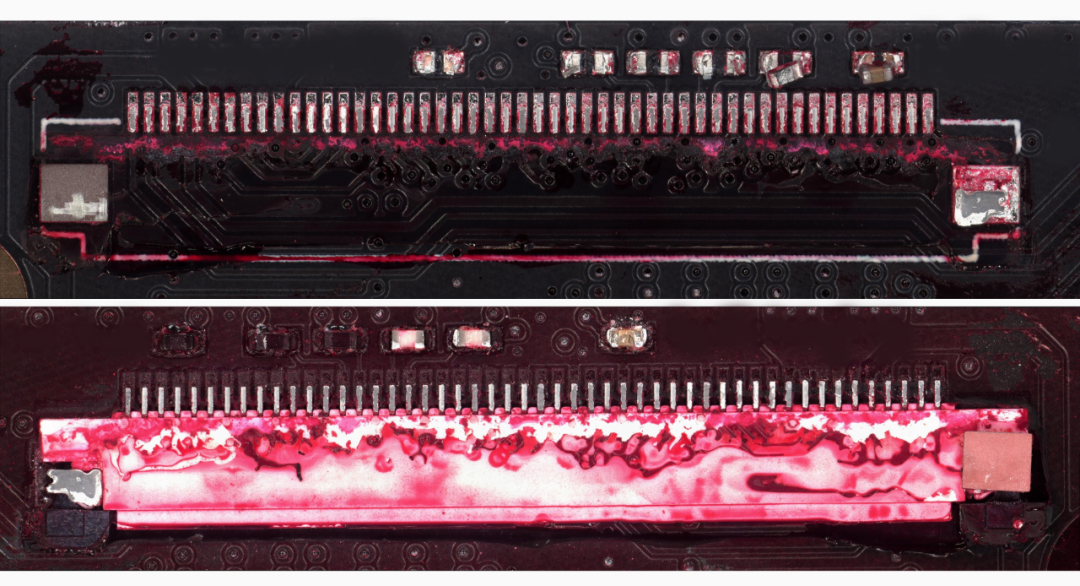

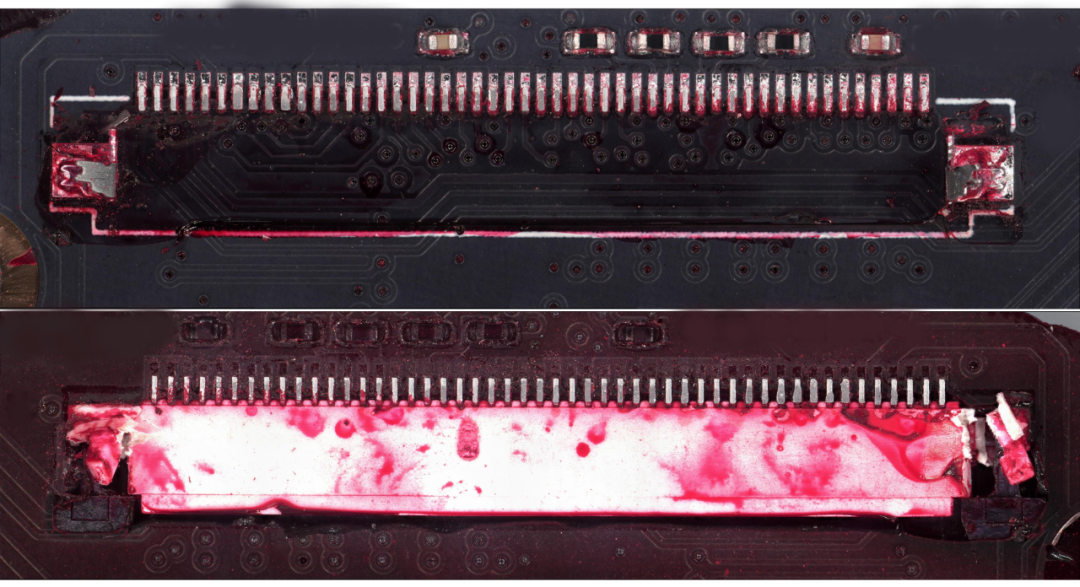

第二组测试图片:
图2-3.  U1红墨水测试图片
图2-4.  U2红墨水测试图片

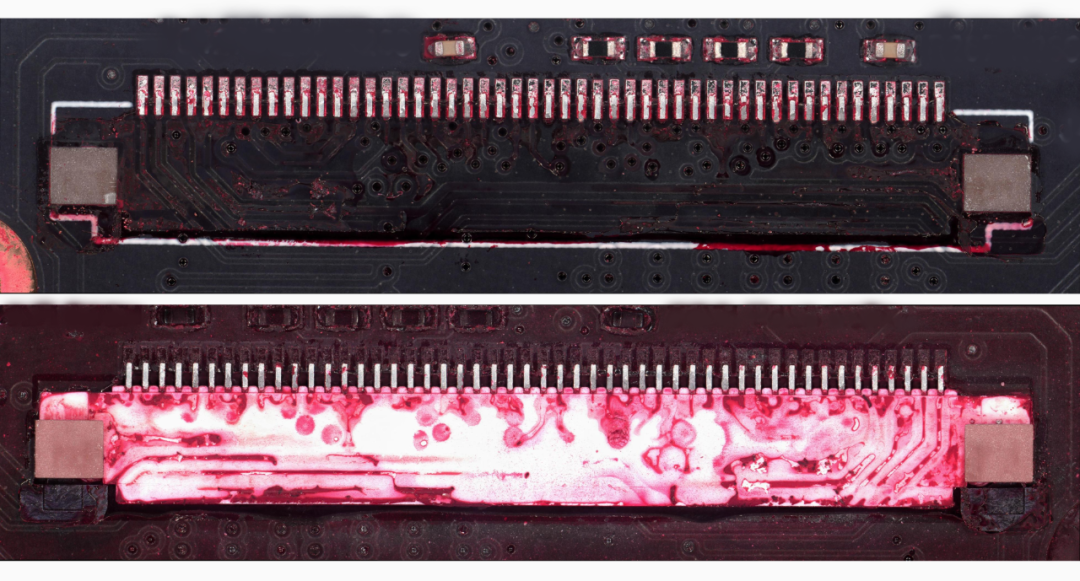

图2-5. J3红墨水测试图片(上:PCBA面;下:器件面).png
第三组测试图片:
图2-6.  J3红墨水测试图片(上:PCBA面;下:器件面)
图2-7. J4红墨水测试图片(上:PCBA面;下:器件面).png

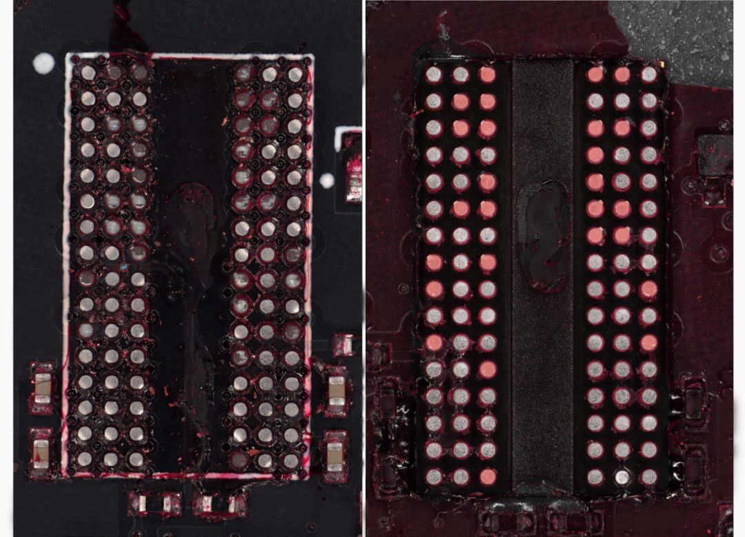

第四组测试图片:

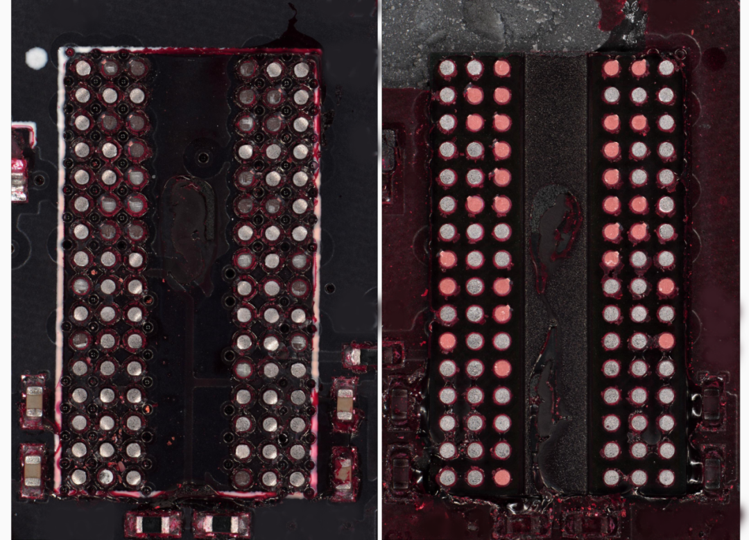

图2-8.  U1红墨水测试图片
图2-9.  U2红墨水测试图片

四、结论

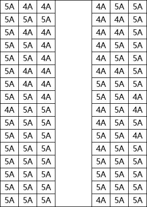

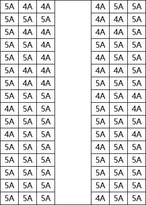

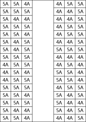

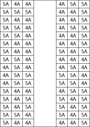

红墨水试验结果显示,第一组J3和第二组J3焊点位置有红墨水渗入现象,其他位置均未见红墨水渗入,详情见下表数据(观察PCBA面)。注:“/”表示拔断时,该引脚与器件塑料本体分离,反映焊点焊接牢靠,但因焊点未断裂, 故不予评级。
第一组分析结果:
图1-1.  J3红墨水测试结果(PCBA面)
图1-2.  J4红墨水测试结果(PCBA面)
第二组分析结果:
图2-1.  U1红墨水测试结果(PCBA面)
图2-2.  U2红墨水测试结果(PCBA面)
图2-3.  J3红墨水测试结果(PCBA面)
