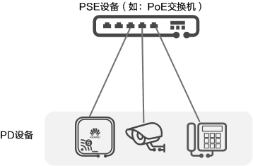

如下图所示,PoE供电系统包括如下两个设备角色:
  • 供电设备PSE(Power-sourcing Equipment):通过以太网给受电设备供电的PoE设备,提供检测、分析、智能功率管理等功能,例如:PoE交换机。
  • 受电设备PD(Powered Device):如无线AP、便携设备充电器、刷卡机、摄像头等受电方设备。按照是否符合IEEE标准,PD分为标准PD和非标准PD。

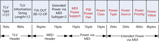

IEEE 802.1ab定义的Power via MDI TLV报文
由2字节的TLV报文头和12字节的TLV信息字段组成,报文格式如下图所示:
IEEE 802.1ab定义的TLV报文格式

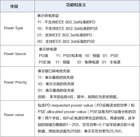

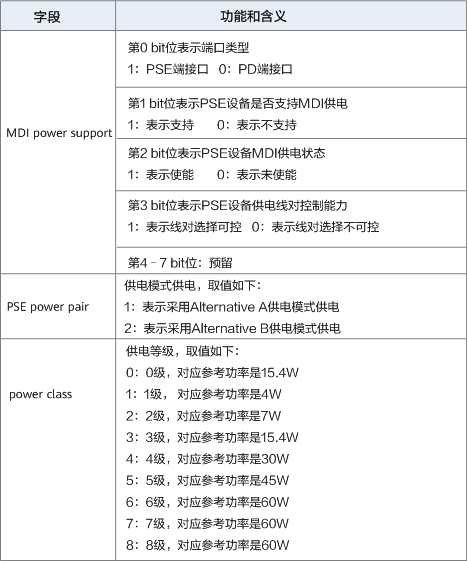

Power via MDI和Extended Power via MDI各字段含义如下图所示。
Power via MDI各字段含义

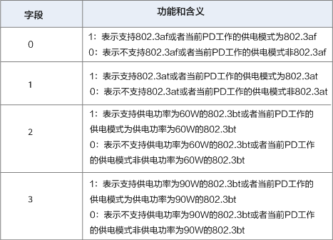

  • TLV Value:TLV的值,占4个字节,共32位。第0位、1位、2位、3位的含义如下图所示,第4~31位预留。
自定义TLV Value字段含义

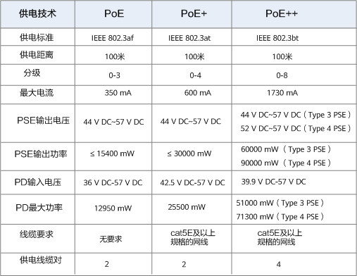

一般将IEEE 802.3af标准对应的供电技术称为PoE供电,将IEEE 802.3at标准对应的供电技术称为PoE+供电,将IEEE 802.3bt标准对应的供电技术称为PoE++供电,也称为4PPoE。三种供电技术对应的参数如下图所示。
PoE供电技术参数对比
