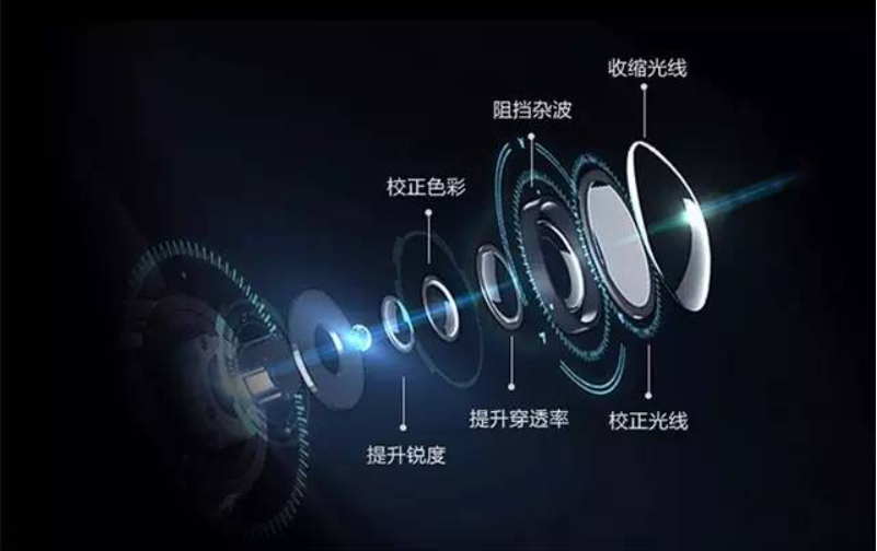

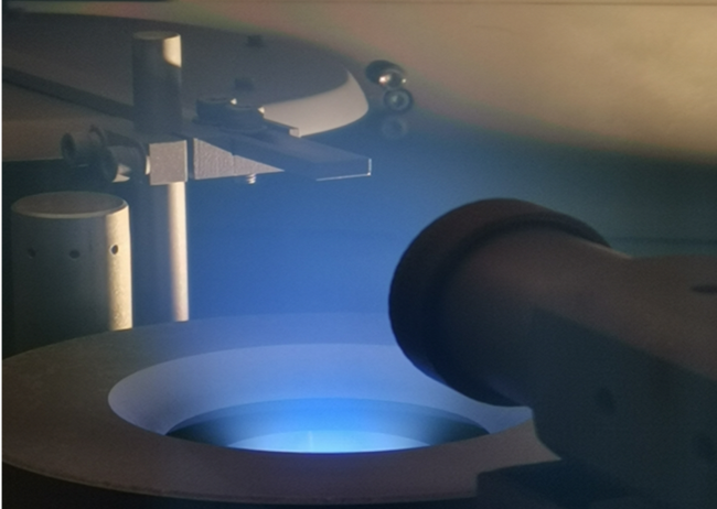

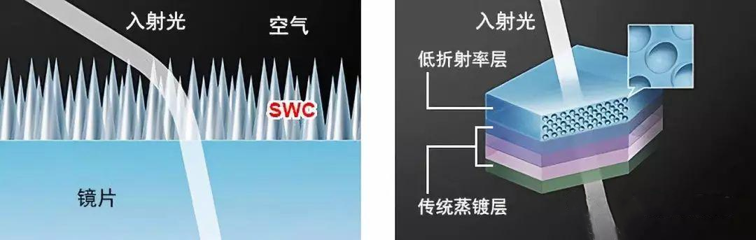

镜头镀膜主要是用于车载镜片、滤光片加工表面。其原理是利用真空沉积技术在镜头上布置的一层极薄透明的膜,主要作用是增加光线的穿透量。
镜头镀膜好处是提高透射率和控制眩光。通常镀了单层膜的镜片是蓝紫色或红色,镀多层镜片则呈淡绿色或暗紫色。一般厂家都考虑到镀膜的耐用性,最外层的镀膜都有防划痕,防油污的属性。
