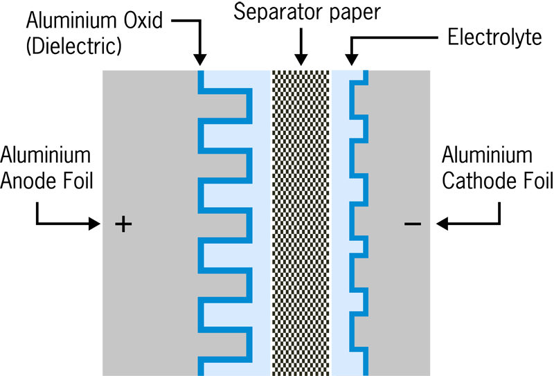

电解电容器和聚合物混合电容器具有几乎相同的设计:它们由阴极侧和阳极侧组成,而两者均由铝膜制成。阳极薄膜经过氧化处理形成氧化铝层,从而形成电介质。两片薄膜使用隔离纸卷起来,构成卷绕元件(图 1、图 2)。
图 1:电解电容器主要由阳极和阴极薄膜、隔离纸和电解质组成

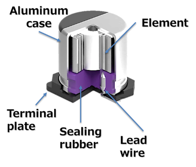

图 2:电解电容器和聚合物电容器的基本设计
两种电容器之间的区别在于填充过程所用的材料,这也是其名称的由来:电解电容器填充有电解质,而聚合物混合电容器则使用聚合电解质或固体和液体聚合物的组合。

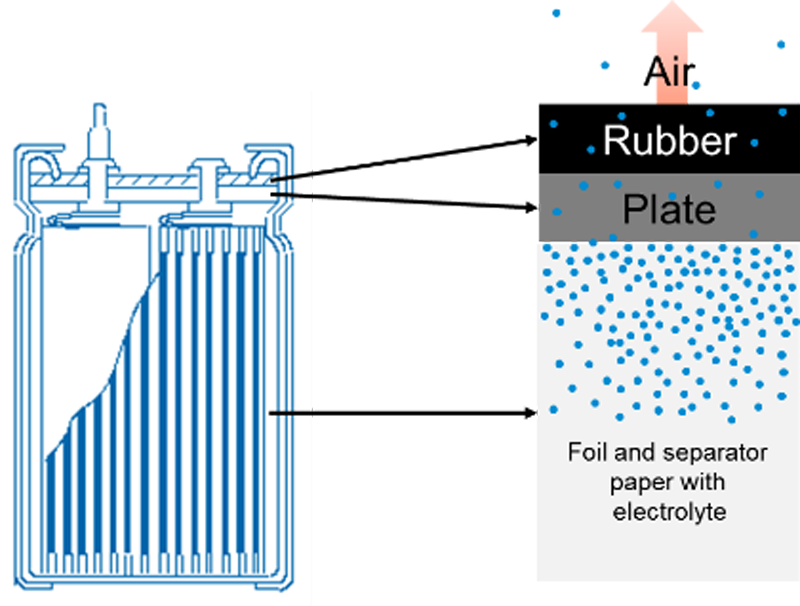

与电解电容器相比,聚合物混合电容器具有更高的纹波电流容量,以及在低温时内阻较低,在高频时电容更稳定。这两种电容器技术的缺点在于使用寿命有限。在运作过程中,电解质或液态聚合物会缩减(图 3)。
图 3:电解液或液态聚合物在运作过程中扩散,导致电容器使用寿命缩短。Arrhenius方程可粗略估算电容器的使用寿命。

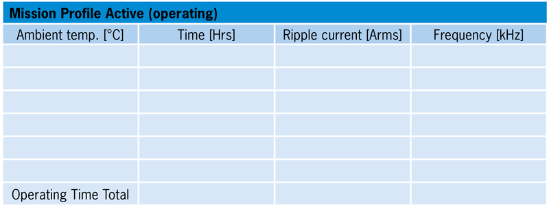

为了获得精确的使用寿命计算数值,建议用户与相应的电容器供应商合作。这项计算需要客户提供任务配置文件,详细说明相关温度范围内的实际运行小时数。
图 5:任务配置文件示例显示供应商需要哪些参数来准确地计算使用寿命
每家供应商都对自有产品使用单独的计算,其中包括温度曲线和纹波电流负载。因此,供应商可以使用客户提供的任务配置文件进行详细的使用寿命计算。

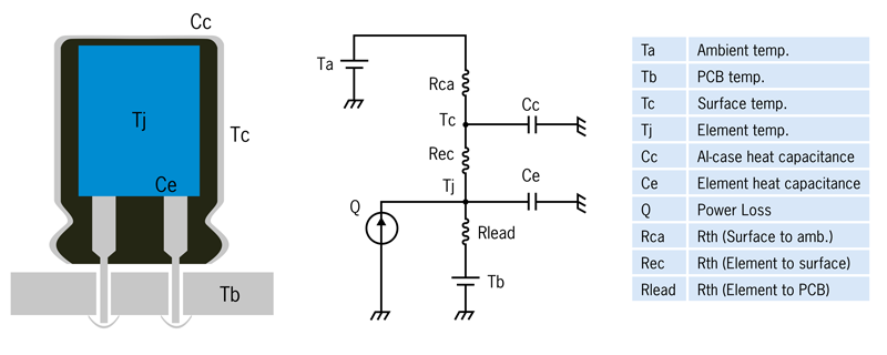

如果用户希望自行进行计算或模拟,可以从供应商处获取从电容器的核心(绕组元件)到接腿以及封装的热阻模型。
如果完全了解散热情况以及从顶盖或 PCB 到冷却元件的热阻,则可以推断出额外的散热或供热。一旦验证可能的散热,供应商或会允许使用更高的电路板布局纹波电流,但前提是不超过供应商规定的最大纹波电流,因为这会带来电容器的机械负载。
图 6:电容器的热等效电路图
